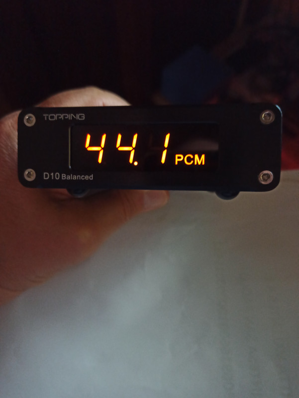

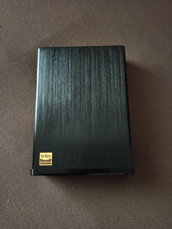

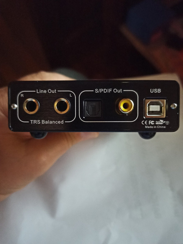

ilmisuratore Inviato 6 Settembre 2024 Condividi Inviato 6 Settembre 2024 Innanzitutto ringrazio l'utente per la fiducia, il quale mi ha gentilmente invitato a provarlo, e me lo ha mandato (arrivato pochi minuti fa) Funge da DAC, funge da interfaccia USB --> Coax digitale e ottico Costa appena 139€ ...ma ho l'impressione che non sarà cosi malaccio in quanto l'utente (se vuole può anche intervenire) me ne ha parlato bene Ha uscite bilanciate con Jack da 6,3 mm e in dotazione forniscono degli adattatori per cavo XLR Appena trovo due minuti gli do una misuratina e un ascoltata Si installa in meno di un minuto, riconoscimento rapidissimo e driver perfetto 2 Link al commento https://melius.club/topic/21512-topping-audio-d10-balanced-un-dac-molto-interessante/ Condividi su altri siti Altre opzioni di condivisione...
Ultima Legione @ Inviato 6 Settembre 2024 Condividi Inviato 6 Settembre 2024 . Personalmente seguirò con interesse sopra tutto il Tuo feed-back sulla sua Musicalità, perchè mi incuriosisce in questo DAC, che costa quanto un buon paio di jeans, a parte l'Op-Amp dell'uscita analogica sostituibile(!?), addirittura la presenza delle uscite bilanciate. . Però non comprendo l'utilità pratica delle uscite S/PDIF ottica e coassiale!! . 1 Link al commento https://melius.club/topic/21512-topping-audio-d10-balanced-un-dac-molto-interessante/#findComment-1290848 Condividi su altri siti Altre opzioni di condivisione...
Ggr Inviato 6 Settembre 2024 Condividi Inviato 6 Settembre 2024 Sempre utile e interessante quando si parla di cose concrete. Se a qualcuno piace la fisica quantistica applicata all'audio, e ai super sensi, può sempre aprire una discussione dedicata. 1 1 Link al commento https://melius.club/topic/21512-topping-audio-d10-balanced-un-dac-molto-interessante/#findComment-1290860 Condividi su altri siti Altre opzioni di condivisione...
Questo è un messaggio popolare. Giannimorandi Inviato 6 Settembre 2024 Questo è un messaggio popolare. Condividi Inviato 6 Settembre 2024 @Ultima Legione @ l' uscita ottica e coassiale serve per entrare dentro un DAC che magari un po' datato non ha ingressi USB nel caso funziona come interfaccia 1 2 Link al commento https://melius.club/topic/21512-topping-audio-d10-balanced-un-dac-molto-interessante/#findComment-1290861 Condividi su altri siti Altre opzioni di condivisione...

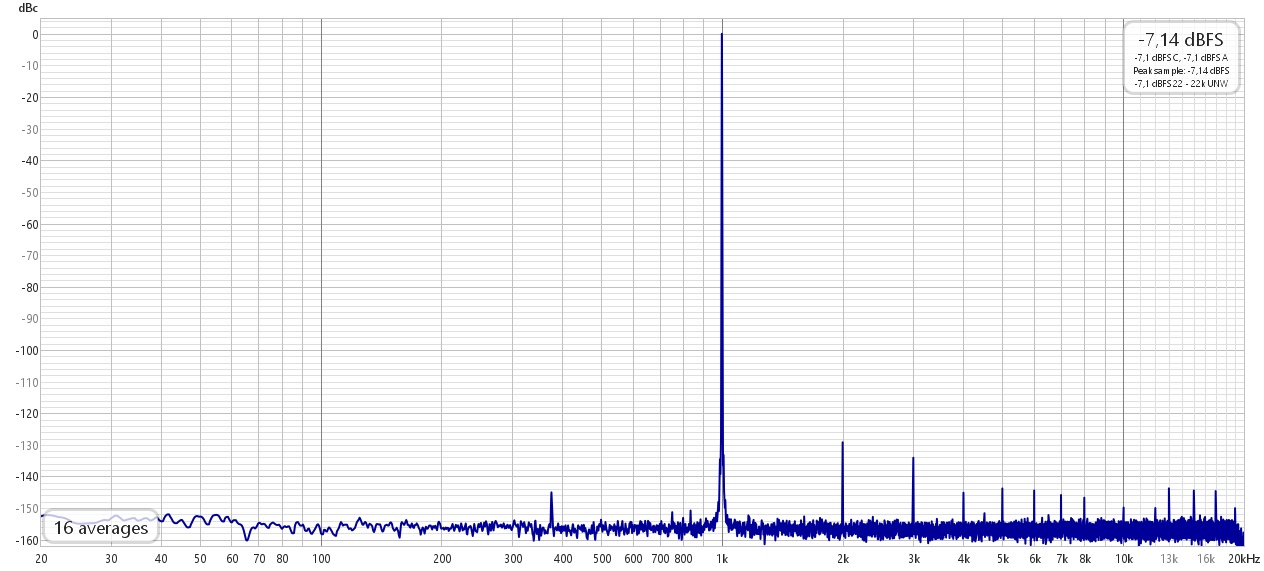

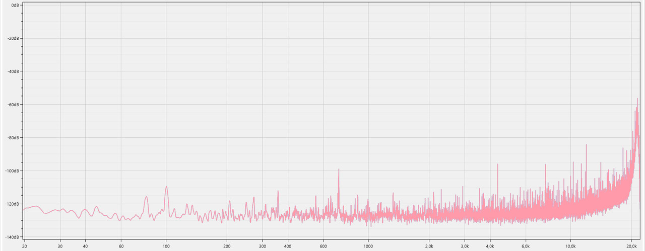

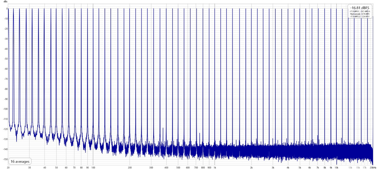

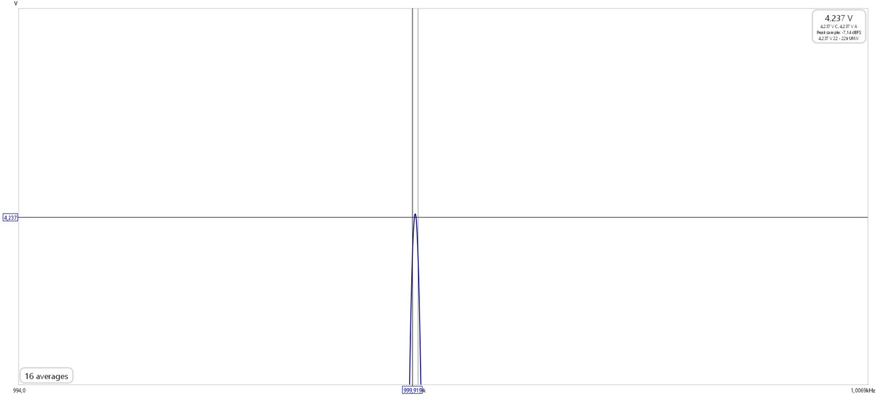

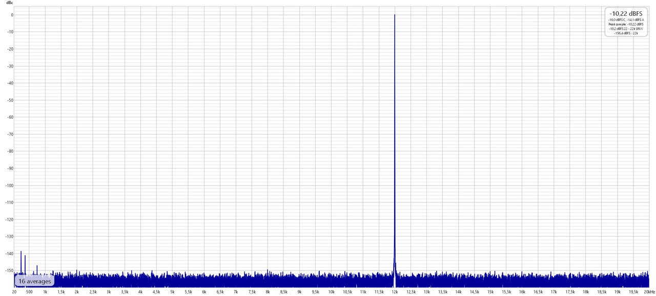

ilmisuratore Inviato 6 Settembre 2024 Autore Condividi Inviato 6 Settembre 2024 Ho effettuato poche misure, ma quelle piu utili, sia in regime stazionario che dinamico Il "giocattolo" tira fuori una tensione sufficiente anche per pilotare direttamente un finale 4,237 volt RMS Produce un livello di distorsione armonica molto contenuto Le bande laterali sul test jitter sono praticamente assenti Molto contenuta anche la distorsione integrale multitono E infine la cross-correlazione in regime dinamico (comparazione tra segnale originale e alterazioni non lineari residue)...abbastanza sorprendente Link al commento https://melius.club/topic/21512-topping-audio-d10-balanced-un-dac-molto-interessante/#findComment-1290977 Condividi su altri siti Altre opzioni di condivisione...
