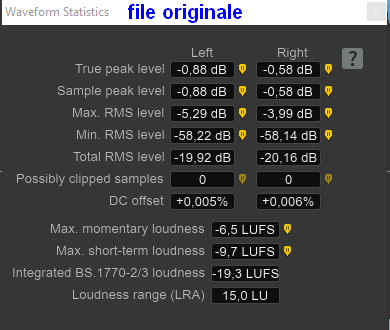

-19 LUFS :classic_biggrin:
Un brano "leggermente" dinamico...

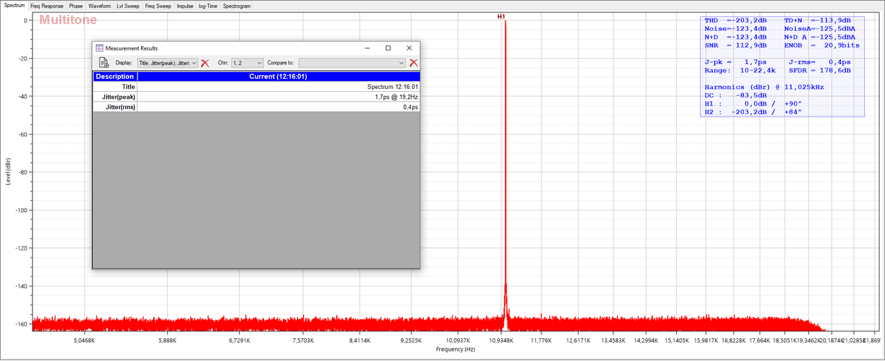

Per pura curiosità personale, e visto che mi ha impressionato molto la qualità del segnale analogico, sono andato a curiosare sui livelli di jitter di picco ed RMS, nonchè la ENOB (Effective Number Of Bits)
1,7 ps di jitter di picco
0.4 ps di jitter RMS
quasi 21 bit di ENOB
...incredibile
