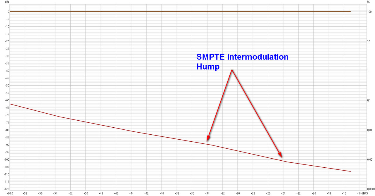

Una caratteristica (ma non generalizzabile) dei chip ESS è il classico ed evidente "hump" che manifesta durante il test relativo alla distorsione da intermodulazione SMPTE
Questo dispositivo produce un impercetibile ed ininfluente "collinetta"

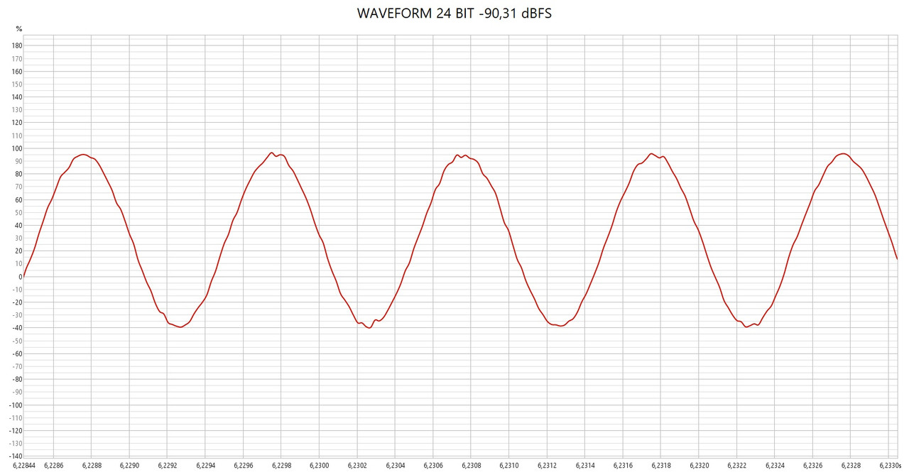

Concludo la prova con l'ultima rilevazione
Una sinusoide con livello -90,31 dB
Generalmente i misuratori adottano un trucchetto che verte a filtrare il segnale con passa-basso cosi da isolare una parte del rumore e "far apparire" la ricostruzione ai bassi livelli piu abbellita
Questa è stata rilevata senza alcun filtraggio, quindi intonsa per come esce dallo stadio analogico dell'apparecchio
E' molto...molto coerente...
Da premettere che di passaggi registrati ai bassi livelli (anche nelle registrazioni piu dinamiche) con un livello RMS minimo sotto i -78/-80 dB in commercio non ne esistono...dunque a -80 dB l'apparecchio sarebbe in grado di restituire pianissimi limpidi e con grande risoluzione, purchè utilizzando files a 24 bit (a 16 bit è impossibile ottenere tale ricostruzione del segnale in quanto i passi di quantizzazione sono insufficienti)
Ottimo...anzi...eccellente per il prezzo e per tutto il resto
