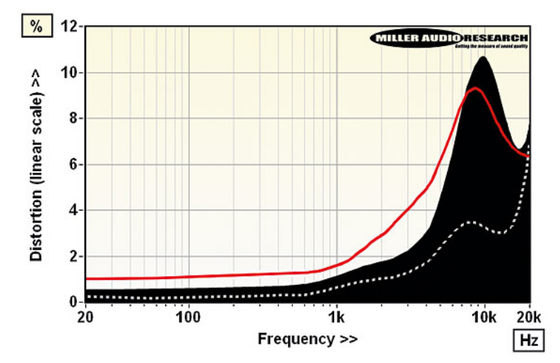

PietroPDP Inviato 8 Settembre 2024 Condividi Inviato 8 Settembre 2024 5 minuti fa, ilmisuratore ha scritto: La tua "coerenza" nel dare "giudizi" è oramai risaputa All'insaputa consideri come suono migliore quello di una scheda audio per PC, che vale 1/4 rispetto l'affare in oggetto, e distorce strumentalmente parlando come il rutto di un rinoceronte scambiandolo per rutto armonico...poi...sapendo cosa stai ascoltando ritieni "cosa da poco" il suono che hai sentito, cosi' come consideri "diverso" anche il suono rippato da due software di estrazione, che altro non possono fare che suonare in modo identico Punti di vista, i tuoi, e ne prendo atto Era migliore perchè magari ci hai giocato come hai fatto con questo, tu te la canti e te la suoni con quelli che pendono dalle tue labbra, poi ti chiedo di rifare i test e scappi a gambe levate, perchè sai che prendi la toppa. Oltretutto come al solito dici solo la parte che ti fa comodo, non che anche li è stato azzeccato il file migliore di quelli quasi simili ad ulteriore riprova che le differenze per chi sa sentirle ci sono, è ovvio che se restate con le carabattole si sentono sempre di meno, ma è bello navigare in acque stagne per non rischiare di capire che si può ascoltare meglio, purtroppo però il portafoglio non ringrazia. Link al commento https://melius.club/topic/21512-topping-audio-d10-balanced-un-dac-molto-interessante/page/9/#findComment-1292453 Condividi su altri siti Altre opzioni di condivisione...
