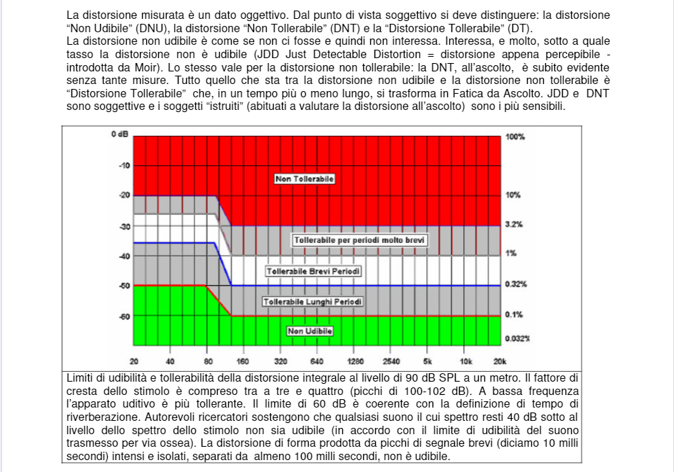

15 minuti fa, Coltr@ne ha scritto:
credo Matarazzo usi il 5% per trovare il limite della MOL
infatti su molti diffusori sotto i 50 hz la misura viene interrotta.

A qualsiasi frequenza, solo che sul medio alto il livello raggiunge facilmente valori spl elevati. Sui bassi si scende facilmente di 20 db a parità di distorsione.

Non ho guardato mai con attenzione una MOL, ma mi sembra piu che altro un test da "prova di sforzo"
Traduco in Maximum  Output Level ?
Neanche tanto credo perché altrimenti andrebbe specificato per quanto tempo tiene quel livello invece mi pare usino un ampli da 700 watt, alzano volume e ad ogni terzo di ottava rilevano l'spl appena la distorsione raggiunge il 5%. I tw puoi vedere che raggiungono facilmente i 115 db ma credo lo facciamo per brevi periodi. Quel che è chiaro è che molti sistemi scadono molto sotto i 100 hz e quasi tutti collassano sotto i 50.
beh...considero abbastanza "forzato" fare raggiungere un tasso del 5%
Però se vengono svolti tanti test su altrettanti diffusori la differenza tra i vari responsi dovrebbe vedersi
