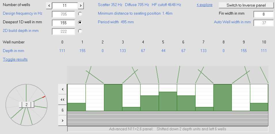

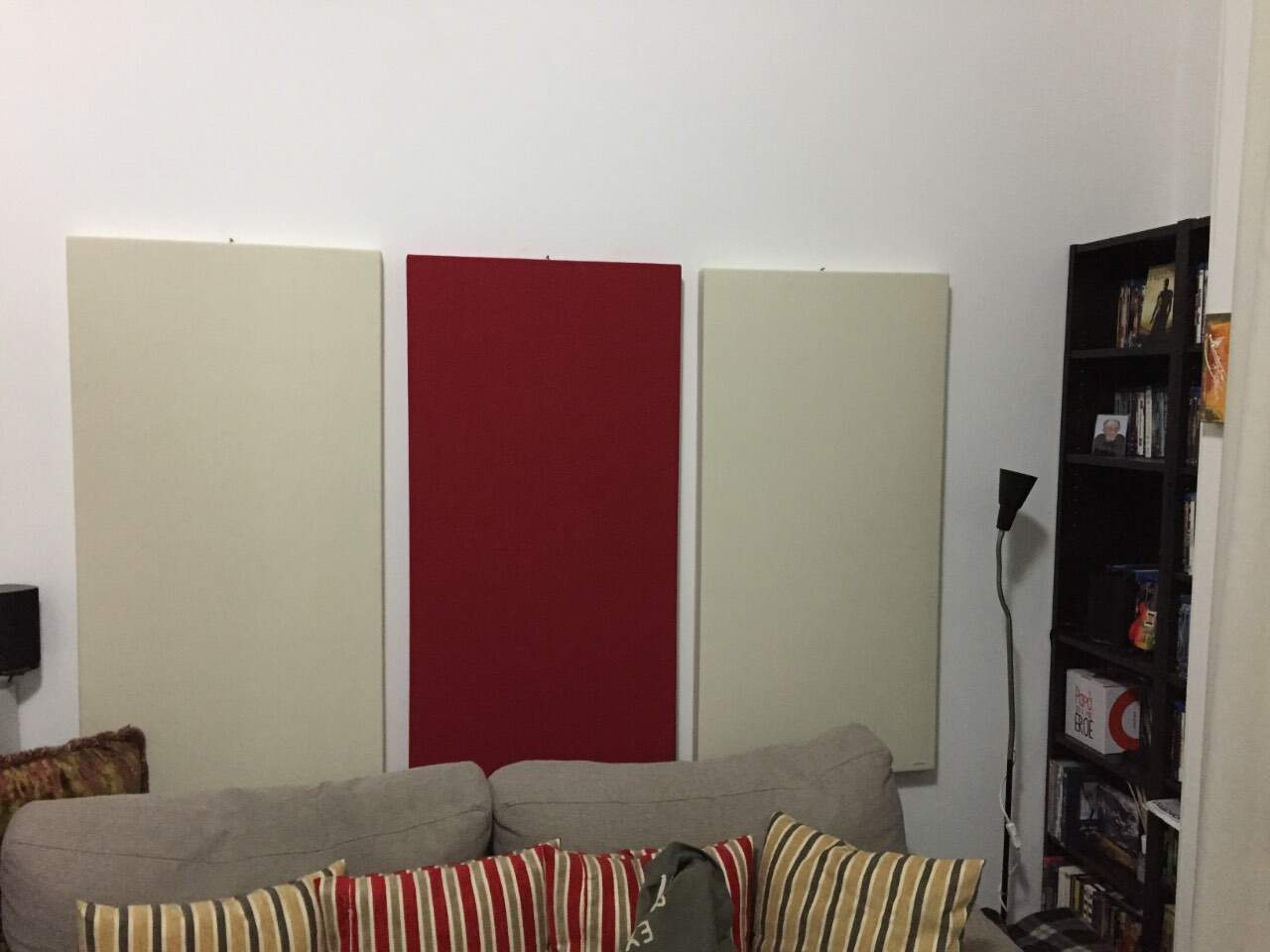

leosam Inviato 13 Settembre 2024 Condividi Inviato 13 Settembre 2024 @veidt Fossi in te metterei un diffusore al centro della seduta e lateralmente a questo due pannelli assorbenti da 5 o 10 centimetri di profondita' ,se li monti staccati dal muro di 4/5 cm. aumenta ancora di piu' il coefficente di assorbimento.Distanzia i pannelli almeno 60 cm uno dall'altro.Se compri quelli commerciali la scelta e' ampia anche delle marche che abbiamo segnalato,ma ce ne sono molte. Se vai di autocostruzione ti metto le foto di come possono essere fatti i diffusori QRD mentre per i pannelli assorbenti ti consiglierei di prendere delle lastre di fibra di poliestere da 120x60 cm. 40/50kg-m3 di densita' da 5cm di spessore,se decidi di fare i pannelli di 10cm puoi mettere le lastre sovrapposte. Fai un telaio in multistrato di pioppo o del legno che vuoi e dello spessore della lastra che decidi di usare,inserisci la/le lastre e foderi tutto con tela fonotrasparente.Comunque su Youtube trovi molti tutorial,anche di professionisti,su come assemblare i pannelli assorbenti meno sui diffusori. Link al commento https://melius.club/topic/21579-pannello-fonoassorbente-dietro-il-divano/page/2/#findComment-1297015 Condividi su altri siti Altre opzioni di condivisione...

Ospite Inviato 15 Settembre 2024 Condividi Inviato 15 Settembre 2024 Il 13/09/2024 at 23:57, leosam ha scritto: Se vai di autocostruzione ti metto le foto di come possono essere fatti i diffusori QRD mentre per i pannelli assorbenti ti consiglierei di prendere delle lastre di fibra di poliestere da 120x60 cm. 40/50kg-m3 di densita' da 5cm di spessore,se decidi di fare i pannelli di 10cm puoi mettere le lastre sovrapposte. @leosam Mettimi le foto così vedo se sono in grado di costruirli....non mi è chiaro il diffusore al centro dei pannelli assorbenti Link al commento https://melius.club/topic/21579-pannello-fonoassorbente-dietro-il-divano/page/2/#findComment-1298633 Condividi su altri siti Altre opzioni di condivisione...

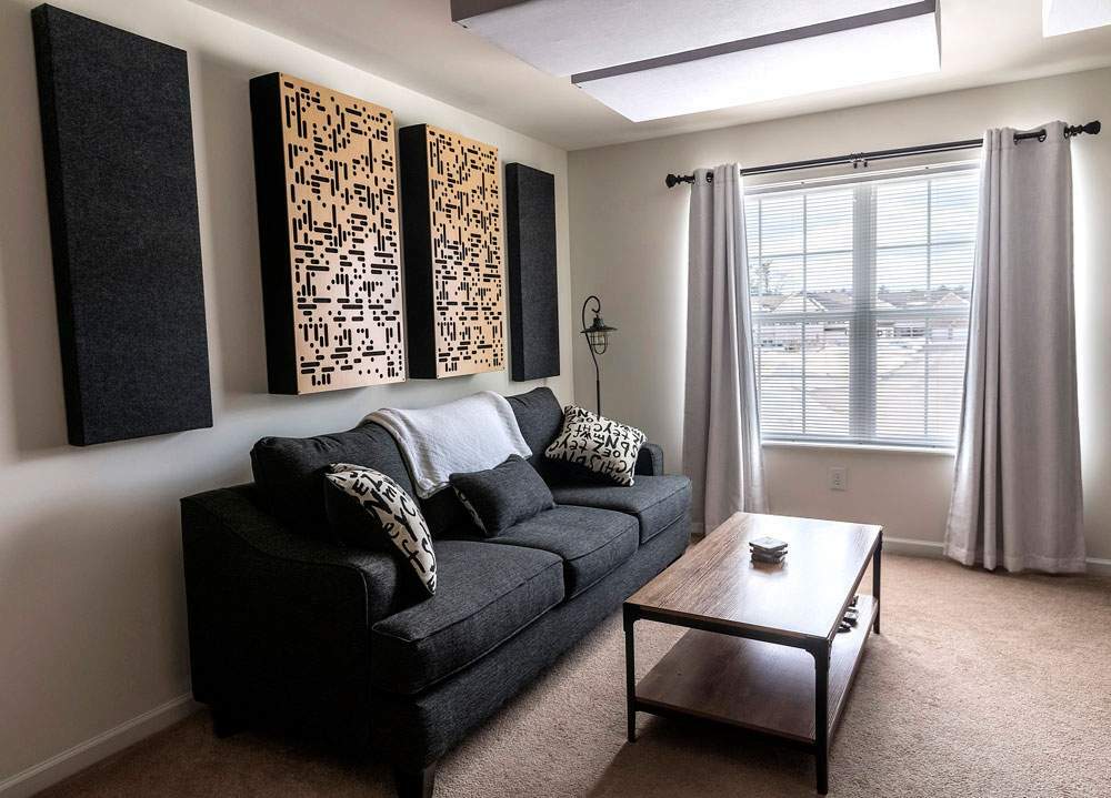

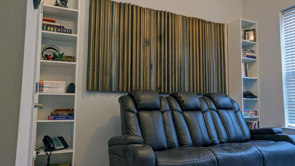

leosam Inviato 16 Settembre 2024 Condividi Inviato 16 Settembre 2024 @veidt @M.B. Se si riesce a staccare anche solo di 50cm lo schienale del divano dal muro posteriore si ha comunque un maggior beneficio,comunque da quello che ho potuto provare personalmente preferisco avere anche dei pannelli diffusori nel muro posteriore non solo assorbenti,i diffusori servono piu' che altro a distribuire meglio le medio alte allargare la scena sonora e l'effetto stereofonico.Questi nella foto sono due esempi di trattamento professionale,quello piu' in basso e' della Gik Acoustic con al centro due pannelli ibridi,ossia che funzionano da assorbitori ma anche difrattori,in questo caso agiscono da circa 350hz a 9000hz.Il muro posteriore riflette molto le medio alte e se la seduta e' vicina si ha ancora di piu' la necessita' di rifletterle e "scioglierle" in piu' direzioni.Comunque gia' un divano in tessuto con dei cuscini e schienali ben imbottiti e' un bel aiuto per assorbire le fequenze basse,diversamente dai divani in pelle o ecopelle. 1 Link al commento https://melius.club/topic/21579-pannello-fonoassorbente-dietro-il-divano/page/2/#findComment-1298887 Condividi su altri siti Altre opzioni di condivisione...

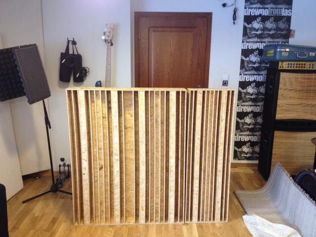

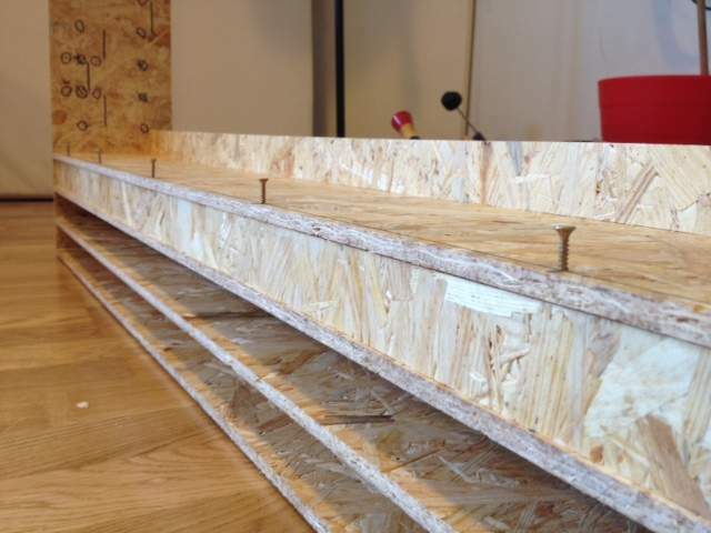

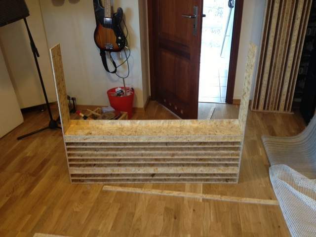

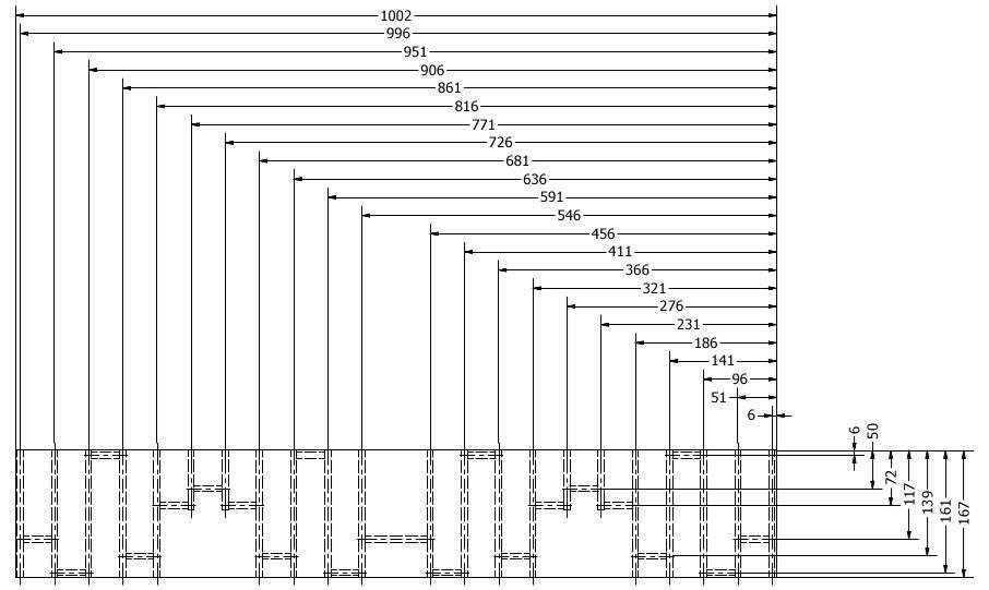

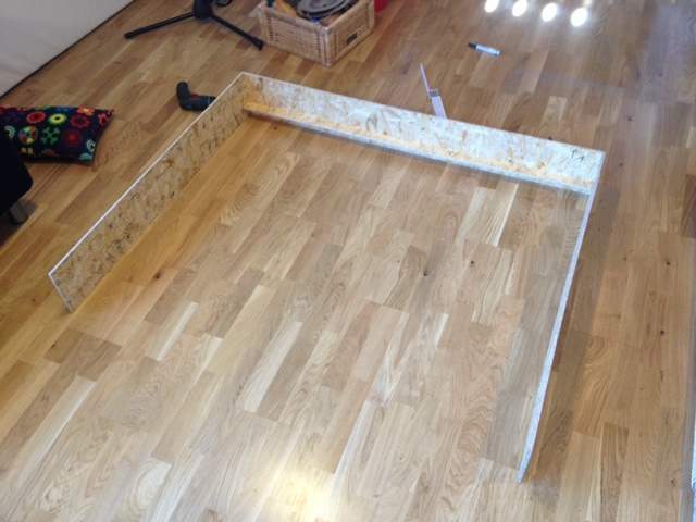

Questo è un messaggio popolare. leosam Inviato 16 Settembre 2024 Questo è un messaggio popolare. Condividi Inviato 16 Settembre 2024 @veidt Queste sono le foto della costruzione dello stesso diffusore di cui ti ho messo le misure,come vedi non e' molto complicato farselo da se', ma e' meglio usare la colla oltre le viti,oltre alla maggiore resistenza e compattezza si sigillano meglio le varie giunzioni.Gli scomparti posteriori che resteranno vuoti consiglio di riempirli con la schiuma poliuretanica spray o con lana di roccia o vetro piuttosto densa come si vede nella foto piu' in basso.Con la schiuma occhio a metterla nella giusta misura perche' poi si gonfia e espande mentre per lane non c'e' nessun problema ad utilizzarle perche' comunque resteranno sigillate dai listelli di legno.Per il legno consiglio un buon multistrato di pino da 5/6mm. meglio il betulla ma il pannello restera' piu pesante cosi come l'mdf. 3 Link al commento https://melius.club/topic/21579-pannello-fonoassorbente-dietro-il-divano/page/2/#findComment-1298928 Condividi su altri siti Altre opzioni di condivisione...

newton Inviato 18 Settembre 2024 Condividi Inviato 18 Settembre 2024 Non capisco cosa ci sia da diffondere nella parete a cui è appoggiato un divano, cioè a 20 cm dalla testa. C'è solo da simulare il più possibile che il muro non ci sia, cioè ci vorrebbe mezzo metro di spessore in assorbimento. stop 1 Link al commento https://melius.club/topic/21579-pannello-fonoassorbente-dietro-il-divano/page/2/#findComment-1300690 Condividi su altri siti Altre opzioni di condivisione...
