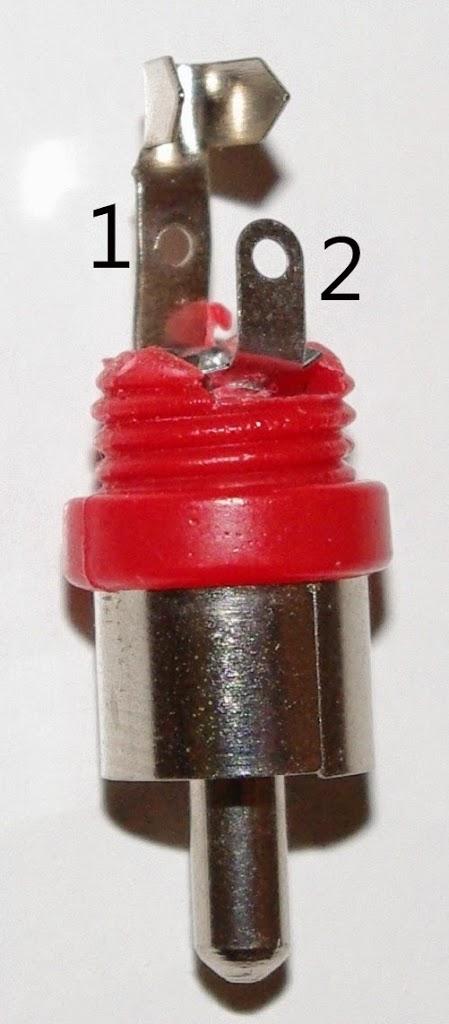

corrado Inviato 21 Maggio 2021 Condividi Inviato 21 Maggio 2021 Sicuramente intendevano dire di cortocircuitare l'ingresso in modo da essere sicuri che il segnale in ingresso fosse nullo e quindi valutare il tipo di ronzio. https://www.amazon.it/Audiocrast-Connettori-connettori-cortocircuito-anti-rumore/dp/B0819FK6DK. Oppure compri un connettore rCA da due soldi e cortocircuiti i due poli. Link al commento https://melius.club/topic/2158-ponticellare-uscita-rca/#findComment-91977 Condividi su altri siti Altre opzioni di condivisione...

corrado Inviato 21 Maggio 2021 Condividi Inviato 21 Maggio 2021 Te l'ho scritto più sù, comunque o usi una cosa simile https://www.amazon.it/Audiocrast-Connettori-connettori-cortocircuito-anti-rumore/dp/B0819FK6DK. Oppure compri un connettore rCA da due soldi e cortocircuiti i due poli. Link al commento https://melius.club/topic/2158-ponticellare-uscita-rca/#findComment-92003 Condividi su altri siti Altre opzioni di condivisione...
angeloklipsch Inviato 21 Maggio 2021 Autore Condividi Inviato 21 Maggio 2021 @corrado perché un connettore da due soldi? Non ne servono due? Due connettori RCA non collegati tra loro giusto? Ho capito bene? Grazie Link al commento https://melius.club/topic/2158-ponticellare-uscita-rca/#findComment-92008 Condividi su altri siti Altre opzioni di condivisione...
corrado Inviato 21 Maggio 2021 Condividi Inviato 21 Maggio 2021 Unire 1 con 2. Link al commento https://melius.club/topic/2158-ponticellare-uscita-rca/#findComment-92010 Condividi su altri siti Altre opzioni di condivisione...
corrado Inviato 21 Maggio 2021 Condividi Inviato 21 Maggio 2021 Se ronza solo un canale fall solo in quello sennò in entrambi. Link al commento https://melius.club/topic/2158-ponticellare-uscita-rca/#findComment-92011 Condividi su altri siti Altre opzioni di condivisione...
