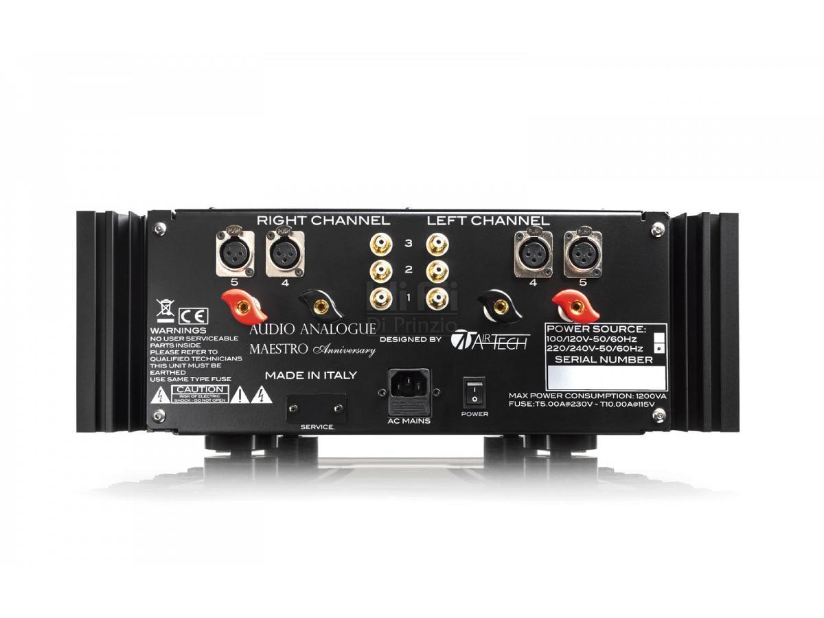

angeloklipsch Inviato 21 Maggio 2021 Autore Condividi Inviato 21 Maggio 2021 @corrado vabbè compro i tappini ho capito. Faccio prima. Link al commento https://melius.club/topic/2158-ponticellare-uscita-rca/page/2/#findComment-92013 Condividi su altri siti Altre opzioni di condivisione...
Cano Inviato 21 Maggio 2021 Condividi Inviato 21 Maggio 2021 @angeloklipsch se lo fai nelle uscite metti in cortocircuito l'ampli e se non va in protezione brucia Link al commento https://melius.club/topic/2158-ponticellare-uscita-rca/page/2/#findComment-92063 Condividi su altri siti Altre opzioni di condivisione...
Cano Inviato 21 Maggio 2021 Condividi Inviato 21 Maggio 2021 @angeloklipsch prendi un cavo rca e lo colleghcollegiale dx e sinistro dello stesso ingresso...per esempio CD Poi nel selettore degli ingressi selezioni CD e vedi se l'ampli continua a ronzare 1 Link al commento https://melius.club/topic/2158-ponticellare-uscita-rca/page/2/#findComment-92068 Condividi su altri siti Altre opzioni di condivisione...
angeloklipsch Inviato 21 Maggio 2021 Autore Condividi Inviato 21 Maggio 2021 @Cano non ho i ponticelli rca. E su Amazon mi arriverebbero tra due mesi. @Cano facendo così hai detto che va in protezione e brucio tutto. Continuo a non capire Link al commento https://melius.club/topic/2158-ponticellare-uscita-rca/page/2/#findComment-92069 Condividi su altri siti Altre opzioni di condivisione...
Cano Inviato 21 Maggio 2021 Condividi Inviato 21 Maggio 2021 3 minuti fa, angeloklipsch ha scritto: non ho i ponticelli rca. Usa un cavo normale 3 minuti fa, angeloklipsch ha scritto: facendo così hai detto che va in protezione e brucio tutto Devi ponticellare l'ingresso Non l'uscita Link al commento https://melius.club/topic/2158-ponticellare-uscita-rca/page/2/#findComment-92080 Condividi su altri siti Altre opzioni di condivisione...
angeloklipsch Inviato 21 Maggio 2021 Autore Condividi Inviato 21 Maggio 2021 @Cano Uso un cavo normale RCA rosso e nero giusto? Collego lo spinotto rosso all'uscita rossa RCA.. e poi? Senza bruciare tutto. Link al commento https://melius.club/topic/2158-ponticellare-uscita-rca/page/2/#findComment-92084 Condividi su altri siti Altre opzioni di condivisione...
Cano Inviato 21 Maggio 2021 Condividi Inviato 21 Maggio 2021 Adesso, angeloklipsch ha scritto: Collego lo spinotto rosso all'uscita rossa RCA.. Non sono uscite Sono ingressi Le uscite sono quelle a cui collegi i diffusori Link al commento https://melius.club/topic/2158-ponticellare-uscita-rca/page/2/#findComment-92087 Condividi su altri siti Altre opzioni di condivisione...
Cano Inviato 21 Maggio 2021 Condividi Inviato 21 Maggio 2021 @angeloklipsch Metti un cavo che collega il canale destro 1 al canale sinistro 1 Poi selezioni 1 nel selezionatore degli ingressi Link al commento https://melius.club/topic/2158-ponticellare-uscita-rca/page/2/#findComment-92091 Condividi su altri siti Altre opzioni di condivisione...
angeloklipsch Inviato 21 Maggio 2021 Autore Condividi Inviato 21 Maggio 2021 @Cano rosso o nero è indifferente? Perché hai detto che brucio tutto facendo così? Link al commento https://melius.club/topic/2158-ponticellare-uscita-rca/page/2/#findComment-92097 Condividi su altri siti Altre opzioni di condivisione...
Roberto De Filippo Inviato 21 Maggio 2021 Condividi Inviato 21 Maggio 2021 Ho avuto lo stesso problema ed ho risolto comperando una manciata di RCA, ho preso un pezzo di cavo di rame e ho saldato il polo positivo (centrale) con la massa, poi ho posizionato gli RCA cortocircuiti su tutti gli ingressi, NON sulle uscite OUT, nemmeno quelle tape, solo gli ingressi IN. Ed ho risolto il problema che avevo. Link al commento https://melius.club/topic/2158-ponticellare-uscita-rca/page/2/#findComment-92098 Condividi su altri siti Altre opzioni di condivisione...
Cano Inviato 21 Maggio 2021 Condividi Inviato 21 Maggio 2021 2 minuti fa, angeloklipsch ha scritto: rosso o nero è indifferente? Perché hai detto che brucio tutto facendo così? Un cavo vale l'altro Bruci tutto se colleghi le uscite Se colleghi gli ingressi non succede nulla 1 Link al commento https://melius.club/topic/2158-ponticellare-uscita-rca/page/2/#findComment-92104 Condividi su altri siti Altre opzioni di condivisione...
angeloklipsch Inviato 21 Maggio 2021 Autore Condividi Inviato 21 Maggio 2021 @Cano ooooh bene ora è chiaro. Link al commento https://melius.club/topic/2158-ponticellare-uscita-rca/page/2/#findComment-92111 Condividi su altri siti Altre opzioni di condivisione...
angeloklipsch Inviato 21 Maggio 2021 Autore Condividi Inviato 21 Maggio 2021 @Cano ultima cosa: rosso o nero è uguale ok. Ma poi in quale RCA in ingresso vado a metterlo? Rosso o nero,? Oppure devo usare due cavi RCA, uno per ogni ingresso RCA? Pare facile... Link al commento https://melius.club/topic/2158-ponticellare-uscita-rca/page/2/#findComment-92116 Condividi su altri siti Altre opzioni di condivisione...
Cano Inviato 21 Maggio 2021 Condividi Inviato 21 Maggio 2021 @angeloklipsch prendi un solo cavo e colleghi i due canali dx e sx dell'ingresso 1 1 Link al commento https://melius.club/topic/2158-ponticellare-uscita-rca/page/2/#findComment-92120 Condividi su altri siti Altre opzioni di condivisione...
angeloklipsch Inviato 21 Maggio 2021 Autore Condividi Inviato 21 Maggio 2021 @Cano Ho fatto. Continua a ronzare esattamente come prima. Link al commento https://melius.club/topic/2158-ponticellare-uscita-rca/page/2/#findComment-92278 Condividi su altri siti Altre opzioni di condivisione...
