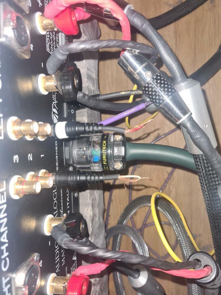

11 ore fa, Cano ha scritto:
prendi un cavo rca e lo colleghcollegiale dx e sinistro dello stesso ingresso...per esempio CD
Poi nel selettore degli ingressi selezioni CD e vedi se l'ampli continua a ronzare
Chiudere un ingresso vuol dire cortocircuitarlo verso massa. Se utilizza il tuo metodo sta sbagliando, vedi anche il metodo consigliato dalla casa madre. Le sole e uniche procedure corrette sono quelle da me consigliate.
https://melius.club/topic/2158-ponticellare-uscita-rca/page/3/#findComment-92467
Esatto quello consigliato da Cano non ha senso.
Quello che va fatto è mettere in corto circuito gli rca dell'ingresso.
@angeloklipsch Se non hai voglia di usare il saldatore, la cosa più semplice è prendere un cavetto rca qualsiasi, TAGLIARLO in due pezzi, poi spellare dove hai tagliato ed unire il cavo centrale con la calza, in questo modo crei il corto circuito tra polo caldo e massa. Lo fai su entrambi gli spezzoni di cavo. Avrai quindi due connettori rca con attaccato un pezzo di cavo cortocircuito. Li infili nella presa di Ingresso per esempio CD, e la selezioni.
Il cavetto ovviamente poi non servirà più o meglio, male non fa cortocircuitare Ingressi che non usi, specie il phono, quindi lo potrai usare per quello in futuro.

È facile . Se lo ho fatto pure io che sono una schiappa sull'elettronica . Vai come ti hanno detto solo negli ingressi o nell' ingresso che ti ha consigliato la casa madre con un connettore RCA . Lo apri e fai fare contatto tra i due capisaldi dove dovrebbero andare i cavi. In questo modo stai cortocircuitando l' RCA che andrà a chiudere la ingresso interessato. Se hai un cavetto normale RCA che puoi sacrificare , puoi tagliarlo, unire i due fili e inserire l' RCA. È semplice come bere un bicchiere d'acqua. Io ho cortocircuitato tutti gli ingressi poiché ho notato a volume aperto ma molto aperto quasi a fine corsa si sentiva anche da ingressi non interessati se per esempio il collegamento è operativo su un altro. Ad esempio se stai ascoltando un CD sull ingresso CD e selezioni aux, o VCR ,o altro si sente il CD sottofondo  , ma comunque molto piano con la manopola volume altissima. Sono i rientri tra un ingresso e l'altro. Con gli RCA cortocircuitati non si sente più nulla

Riprendo un attimo questa discussione per chiedere una informazione. Appurato negli ingressi  "IN" RCA degli ampli  si può cortocircuitare, sapete se ciò vale lo stesso per esempio nelle entrate VIDEO  di un Sintoampli HT? Inoltre si puo fare anche nelle sorgenti digitali come lettori CD o DVD ?

@angeloklipsch basta che scolleghi un connettore dalla uscita della sorgente e fai toccare più e meno del connettore con uno spezzone di filo o un pezzo di stagnola
Attenzione che sia un ingresso del ampli non uscita pre o tape pena bruciare il transistor di preamplificazione
