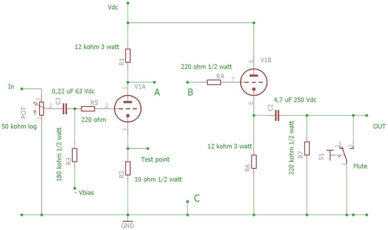

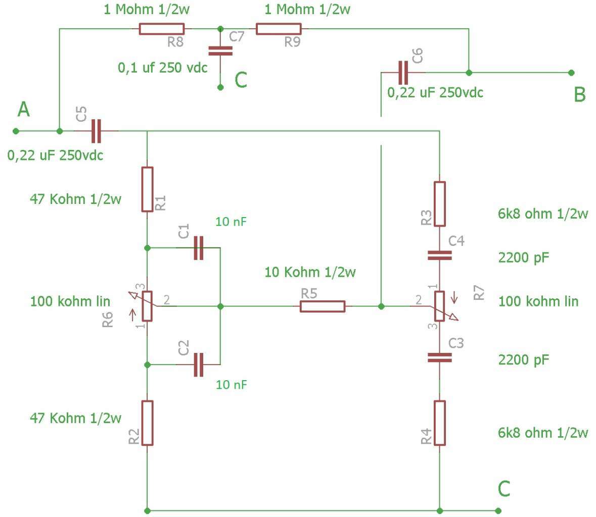

@audio2
equalizzatore o simil-controllo toni?
Nel secondo caso ti suggerisco:

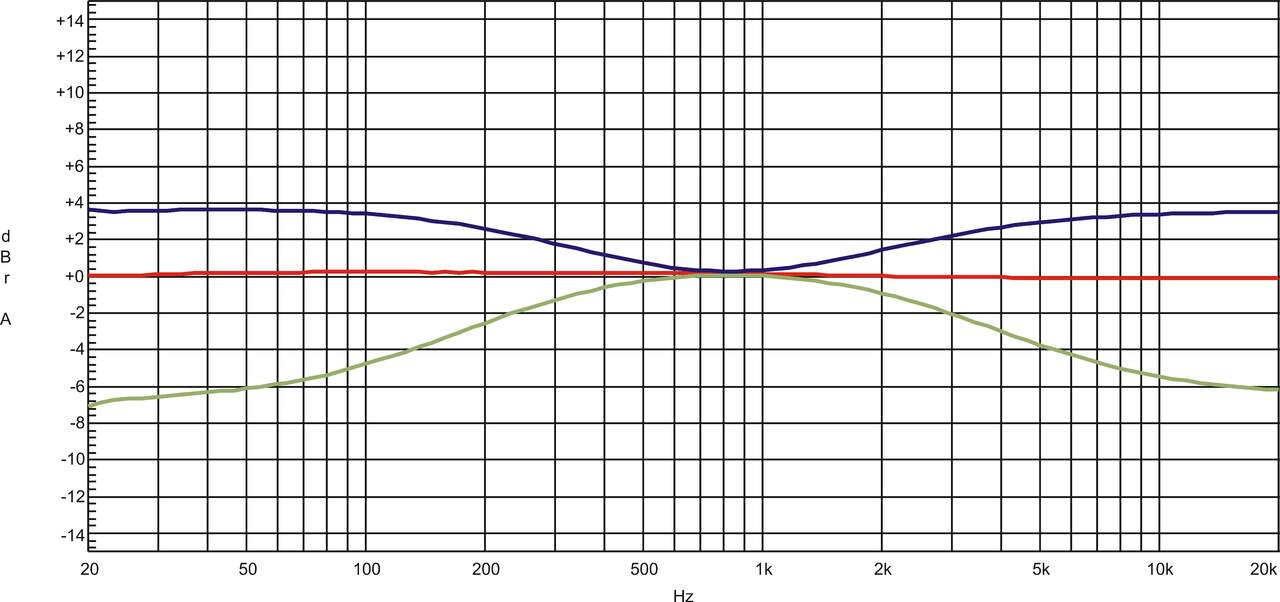

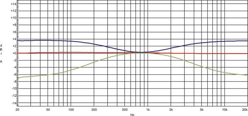

Nel linea che presentai su Audio ho poi messo la possibilità di inserire un controllo toni.
Con questa risposta:
Non troppo invadente ma credo utile. Per come la vedo io
si qualcosa del genere, forse mi sono espresso male io anche se per esempio il manley sopradetto andrebbe bene, solo che costa come un mutuo
comunque per realizzare il controllo toni in figura c'è magari un kit o qualcosa del genere ? grazie
