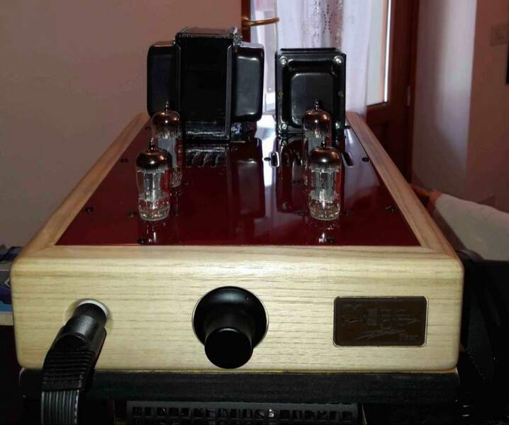

mariovalvola Inviato 14 Settembre 2024 Condividi Inviato 14 Settembre 2024 @Casperx È già una signora cuffia. Il Thor, il più piccolo ampli, è questo ( foto da mercatino altro forum ). 1 Link al commento https://melius.club/topic/21601-consiglio-ampli-per-elettrostatiche/#findComment-1297539 Condividi su altri siti Altre opzioni di condivisione...
