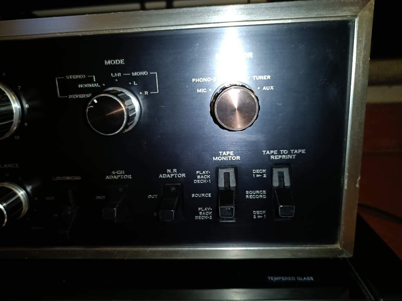

L'amplificatore ha il selettore degli ingressi come vedete in foto:
2 ingressi phono (ne uso uno chiaramente), uno per il tuner ed un aux, a cui ho collegato il lettore CD.
C'è poi un "mic", ma ovviamente credo sia deputato all'utilizzo di un microfono.
Ora, io non ho problemi ad usare l'ingresso "tuner" per lo streamer: al di là del nome, eccezion fatta per i 2 phono ovviamente, credo che sia collegabile indifferentemente sia un tuner che un'altra periferica, e quindi scollegare il tuner (che uso e userò cmq poco) in favore dello streamer, salvo poi ricollegarlo al bisogno, ok, ma mi chiedevo se, prevedendo l'ampli l'utilizzo anche di una lettore cassette, potessi usare quello..
Ora, non è fra le opzioni selezionabili al pari delle altre sorgenti indicate, ma nel pannello frontale ha le sue levette dedicate, tanto per la riproduzione che per la registrazione....presumo quindi che opzionando quel tipo di periferica si "escluda" quelle selezionabili dalla manopola in alto, giusto?
io non ho mai provato a collegarci una periferica (magari un telefono con il cavetto dedicato) per paura di fare danni ai circuiti dell'ampli, per cui chiederei a chi è più esperto di me se sua possibile utilizzare in sicurezza quell'ingresso con uno streamer...
Sì, presumo che collegando l'uscita dello streamer all'ingresso Play di Deck1 e spostando la levetta di TAPE MONITOR su Play-Back Deck-1 dovresti ottenere ciò che cerchi senza rischio di danni a nessun dispositivo.
Mentre se la levetta è su Source, ascolti la sorgente selezionata in SELECTOR.
@mla
Tutto chiaro, perfetto!

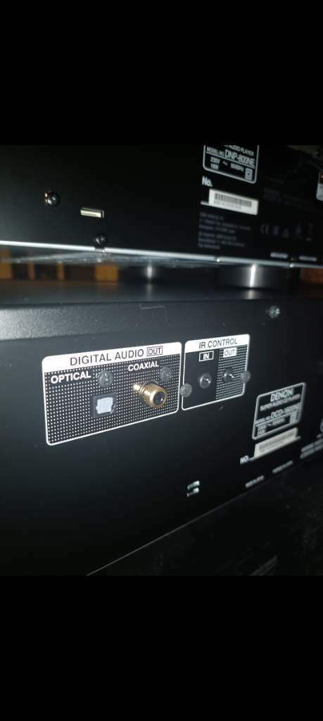

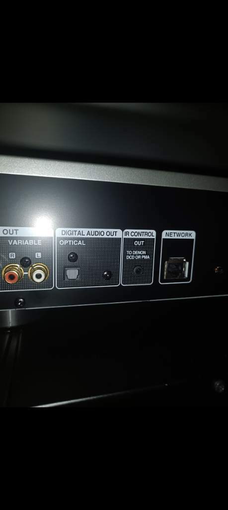

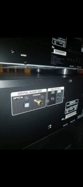

@Giannimorandi per quanto da te suggerito dovrei quindi collegare lo streamer al lettore CD, utilizzando poi il collegamento esistente di quest'ultimo all'amplificatore.
Però, a quanto vedo (foto del retro del CD -prima foto- e dello streamer -seocnda foto-) CD e streamer non hanno possibilità di essere collegati, o mi sbaglio?
Infatti sia il lettore che lo stream hanno uscite digitali per connettere un DAC esterno ma nessuna delle due macchine ha ingressi per cui bisogna connettere al ampli tramite ingresso linea a meno che in futuro non prendi un ampli con DAC integrato allora li collegherai agli ingressi digitali ormai i nuovi ampli hanno quasi tutti il DAC integrato

@stefano981 ciao, ai consigli già forniti ti aggiungo il fatto che hai 2 uscite analogiche quella fissa e quella variabile. Adesso tu hai carenza di ingressi e quindi non credo che riuscirai a collegarli entrambi, ma considera che quello variabile ha un livello massimo di uscita leggermente superiore e che ti permette di variare appunto il volume dalla app (invece dal telecomando no purtroppo). Io che ho lo stesso streamer uso il variabile la sera quando imposto un volume abbastanza basso e poi stando sul divano posso diminuire in modo fine il volume cosa che il telecomando del ampli non mi permette.
Non lo sapevo, son sincero...io utilizzo l'uscita fissa, si.
