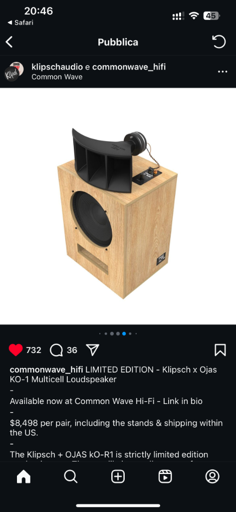

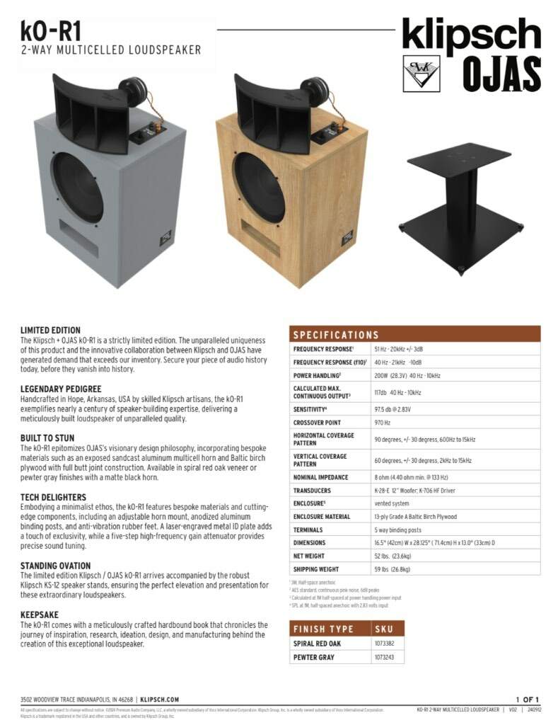

Da quello che ho capito dal link sembra un due vie con woofer heresy in un volume maggiore con una tromba in stile altec tagliata a 900hz però al prezzo di una Cornwall piuttosto secondo me se uno non ha spazio per la Cornwall meglio la Forte 4 che ha lo stesso ingombro ma essendo tre vie sicuramente più estesa

Si anche a me sembra una heresy 4 vitaminica ma a sole due vie, ad un prezzo non proprio basso…però sarei curioso di ascoltarle (da dichiarato fanboy del marchio…) anche appunto a confronto con heresy base (che se non sbaglio in italia è arrivata a oltre 5-6000 € a listino, anzi viaggia verso i 7000…) e forte…

@Sognatore a meno che non abbiano inventato un driver miracoloso difficile che arrivi a20kherz partendo da meno di 1000 infatti la voce del teatro di altec cala dopo i10/12 kherz per quello sono a tre vie le klipsch tranne la jubilee che ha un driver concentrico due vie dentro la stessa tromba.
Magari hanno messo un driver simile anche lì per questo forse costa così tanto esistono anche alcune JBL con driver concentrici ma non ho mai ascoltato

Non so che sistema abbiano trovato ma non penso che dichiarino 20 khz a -3 dB e poi arriva scarso a 10 khz….se lo scrivono dev’essere vero, magari non 20 ma almeno a 16-17 (il che basterebbe abbondantemente per il 99% degli attempati audiofili…)

Avranno inventato un driver particolare perché un due pollici non supera i 10000hz ma scende a 500 volendo che è quello usato nelle klipsch a tromba tipo horn e la scala poi mettono un tweeter a seguire in alto.
Nelle Cornwall,forte ed heresy mettono un driver da 1,5 pollici che sale un po' di più ma poi mettono un tweeter.
Forse la spesa dei 8500$ che se arriva in Italia sarà molto maggiore in € sarà per quel driver e tromba particolare

In pratica una reincarnazione della vecchia Altec Iconic...
La tecnologia aiuta oggi, al tempo non aveva di certo quella risposta in frequenza.
Drivers da 2" in grado di salire almeno a 16k se ne fanno o facevano diversi anche 20/30 anni fa, per esempio Electro Voice DH1A.
Interessante questa Klipsch, revival a tutta birra... 👍
