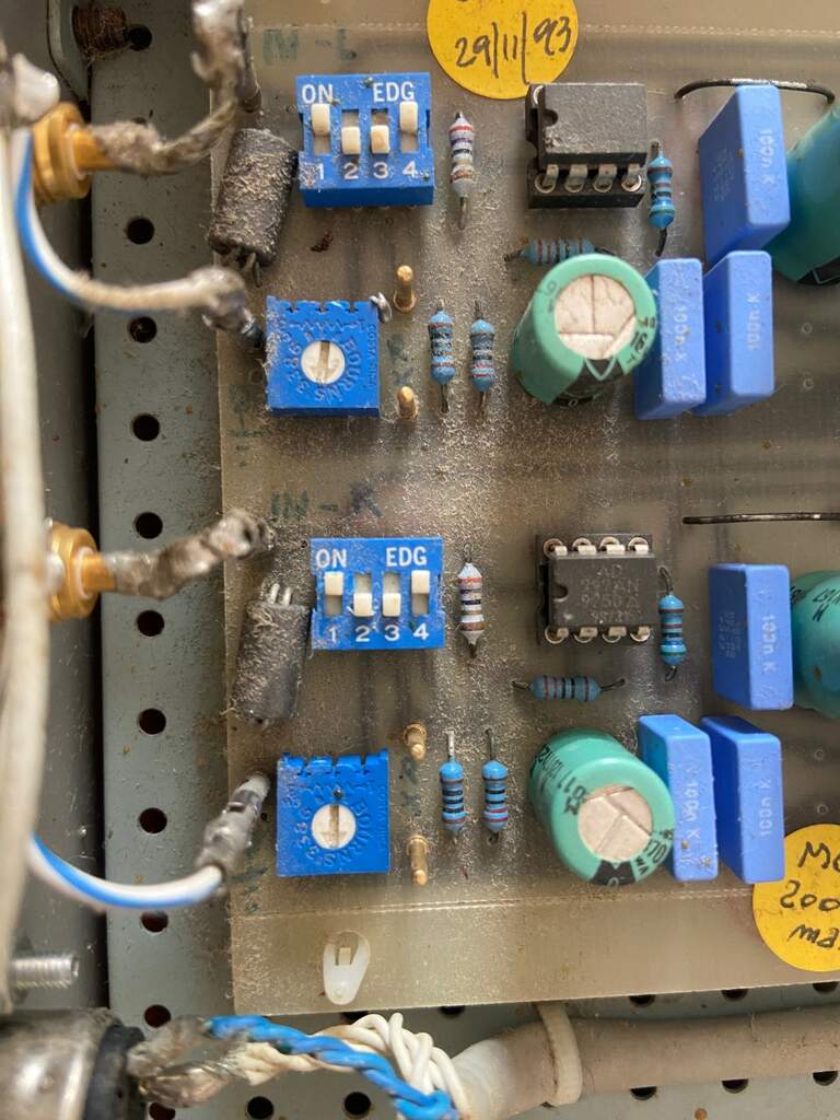

Rotolamento Inviato 20 Settembre 2024 Autore Condividi Inviato 20 Settembre 2024 59 minuti fa, bear_1 ha scritto: …. @Rotolamento ….. però l’ Ortofon MC 20 devi farla suonare con il suo step up o similari altrimenti non sentirai il suo reale valore. Uso questo pre-phono. Pensi sia adeguato? Link al commento https://melius.club/topic/21680-testina-non-chirurgica-per-vinili-vecchi/page/2/#findComment-1302299 Condividi su altri siti Altre opzioni di condivisione...

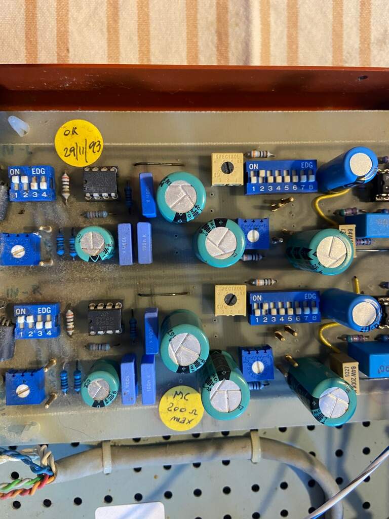

Rotolamento Inviato 20 Settembre 2024 Autore Condividi Inviato 20 Settembre 2024 Sulla sinistra trovi lo stadio MC, sulla destra MM. Link al commento https://melius.club/topic/21680-testina-non-chirurgica-per-vinili-vecchi/page/2/#findComment-1302301 Condividi su altri siti Altre opzioni di condivisione...

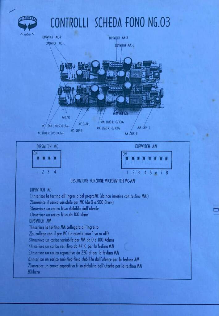

Gustavino Inviato 20 Settembre 2024 Condividi Inviato 20 Settembre 2024 1 hour ago, Rotolamento said: Uso questo pre-phono. Pensi sia adeguato? il 7 se messo su On ti permette di variare i pF di caricamento cosi da eliminare il "chirurgico" ,tramite probabilmente il trimmer bianco , se fotografassi meglio sia la parte MM che il manuale forse riusciamo Link al commento https://melius.club/topic/21680-testina-non-chirurgica-per-vinili-vecchi/page/2/#findComment-1302350 Condividi su altri siti Altre opzioni di condivisione...
