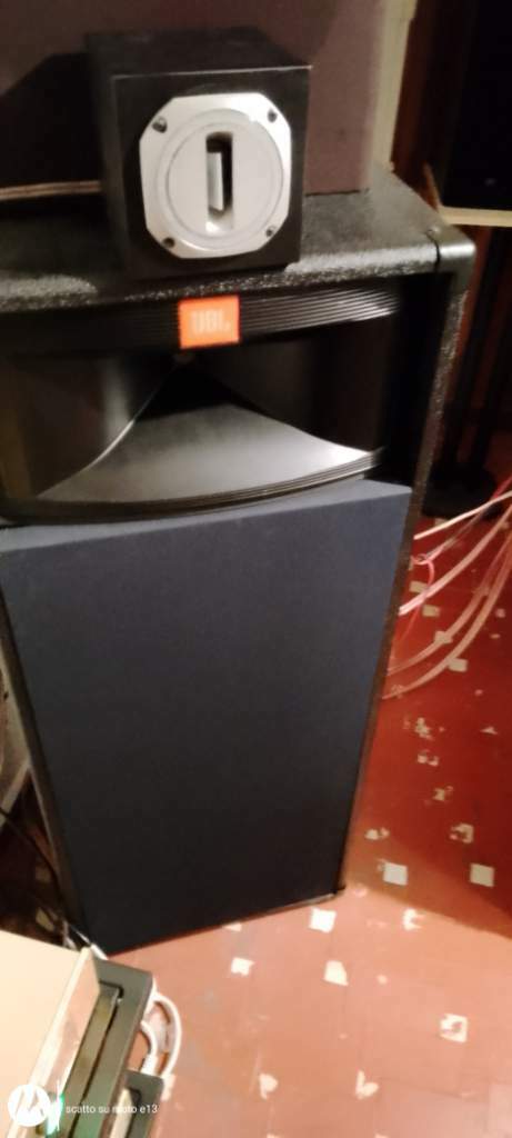

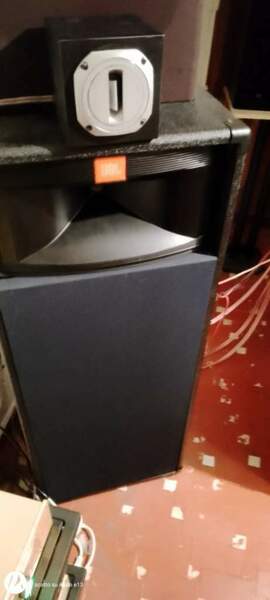

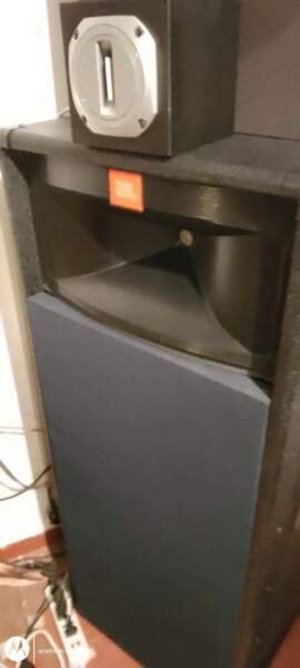

Io lo tirerei più indietro il tweeter (super tweeter più che altro )
Basso2x38 cm e la tromba  driver 2401h. sono un diffusore 3 vie con cross over interno. Che si incrocia a 24 db ottava a 5 kHz con il beyma cp 21 f la replica come molti scrivono del 077 della JBL .avevo pensato ad un MOSFET  con ampia banda passante almeno 100 kHz e con 50 watt
Hai ragione lo arretro sto provando ora
