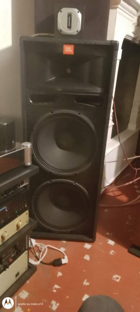

Ma nessuno sa che modello di JBL sono quelle del forumer? Oppure lo sapete tutti e non me lo volete dire? Alla fine sono il nocciolo della discussione, si disquisisce sulle qualità dei vari DSP ma sarebbe il caso di collegarli al soggetto della discussione ..no?
Trs 225 modificate dopo pomeriggio s modificare frequenze etc trovato l incrocio tra tromba e tweeter circa 6.7 kHz. Il tutto coadiuvato da un ampli a tubi 6ca7  per ora proviamo a migliorare si e sempre in tempo
