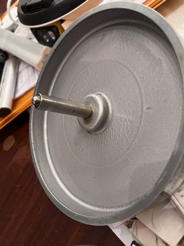

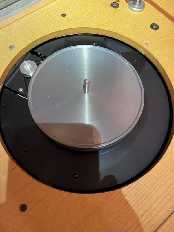

Buongiorno,
a vostra esperienza, chi potrebbe lavorarmi un gruppo perno cuscinetto per un Systemdek IV? L'originale ha sofferto non poco, il gira lo avevo acquistato in USA e mi è arrivato con il gruppo perno praticamente distrutto. Dopo un giro di insulti fra me, il venditore e quello che aveva eseguito la "riparazione" in USA, fortunatamente ho trovato in Scozia il buon John Ruggles, oggi purtroppo deceduto, che mi ha riparato il gruppo come meglio ha potuto. Oggi il giradischi suona ed anche bene devo dire, si tratta del top di gamma di Systemdek, con l'ultima versione del perno, quella liscia senza l'oil pump a spirale, ma è rimasto un residuo "up 'n' down" nel movimento.
Mi chiedevo se in Italia, oggi, qualcuno fosse in grado di ricostruire il tutto, magari anche con specifiche o materiali migliori....grazie!

sarebbe utile per esprimerti un parere più dettagliato se tu potessi postare una fotografia del gruppo perno che desideri far replicare.
In italia esistono delle realtà artigiane anche piccolissime, che sono considerate delle eccellenze nel mondo per questo tipo di lavorazioni (torniture,fresature, cnc computerizzato 3D pluriasse, etc), ciao

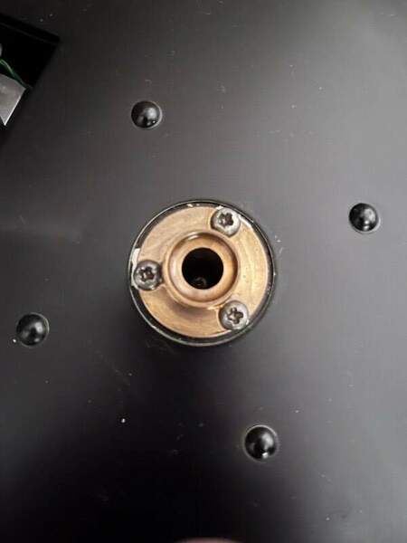

@Paolotto Buongiorno, da quanto hai spiegato per "grupo perno" da replicare intendi il blocco color ottone giusto?mentre se non ho capito male il perno non ha necessità di repliche poichè è già stato sostituito con una versione aggiornata.
Quello che farei per darti il mio parere, è reperire nella tua zona un'attività che esegua lavorazioni di torniture,fresature, cnc computerizzato 3D, portando con te sia il pezzo da replicare che il perno.
Chi eseguirà il lavoro avrà modo di prendere visione della funzione meccanica dei due componenti comprese le tolleranze e gli aspetti legati alla lubrificazione operando tutte le dovute misurazioni e valutazioni prima di passare alla lavorazione del pezzo definitivo.
Probabilmente l'aspetto più impegnativo della questione non è tanto la replica del componente che è di livello poco impegnativo, piuttosto sarà reperire l'attività, o la piccola azienda artigiana, che sia disponibile ad eseguire il lavoro di un'unica piccola commessa, il web ti potrà aiutare molto in questa ricerca soprattutto per muoverti il più vicino possibile alla tua zona/regione, ciao
https://melius.club/topic/21705-perno-cuscinetto-per-un-giradischi/#findComment-1306536
Salve, per il perno dovresti cercare un acciaio da Nitrurazione o Cementazione, anche da tempra superficiale può andare bene. eseguendo il trattamento solo nella parte che entra nella bronzina. La sfera dovrebbe essere in acciaio Martensitico, e dovrebbe poggiare sul fondo della bronzina, su una placchetta in Widia. La bronzina in Bronzo Fosforoso.
Il perno dopo il trattamento dovrebbe essere rettificato e lappato a 0.05 micro mm, cosi pure la bronzina. La tolleranza perno bronzina dovrebbe essere 0.02 mm. lubrificato con olio a bassa viscosità.

Ragazzi,  una qualunque officina meccanica dotata di un minimo di Attrezzature ( Tornio/fresa) fa meglio dell'originale. A mio parere non serve nessun trattamento termico postumo, ma un acciaio inox con buone caratteristiche, date le forze e le velocità in gioco.
