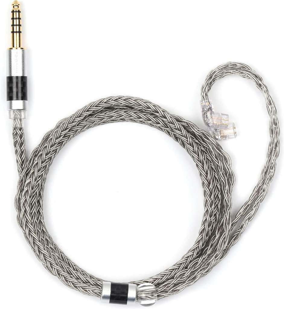

hinsubria Inviato 22 Settembre 2024 Condividi Inviato 22 Settembre 2024 Per quanto ne so, i collegamenti delle IEM sono a due contatti (sia MMCX che a doppia spina) mentre per un collegamento bilanciato ne necessitano tre... Significa che non ci sono vere IEM bilanciate o mi sfugge qualcosa? Link al commento https://melius.club/topic/21713-in-ear-bilanciate-lo-sono-veramente/ Condividi su altri siti Altre opzioni di condivisione...
G.Carlo Inviato 22 Settembre 2024 Condividi Inviato 22 Settembre 2024 Perché tre? I contatti sono due lato IEM e quattro lato sorgente. Link al commento https://melius.club/topic/21713-in-ear-bilanciate-lo-sono-veramente/#findComment-1303812 Condividi su altri siti Altre opzioni di condivisione...
hinsubria Inviato 22 Settembre 2024 Autore Condividi Inviato 22 Settembre 2024 @G.Carlo perchè per un collegamento in bilanciato ne occorrono tre: due per il segnale (in controfase) e la massa (GND)... Da qui il mio dubbio: come può una IEM essere bilanciata se ha solo due contatti? Link al commento https://melius.club/topic/21713-in-ear-bilanciate-lo-sono-veramente/#findComment-1304039 Condividi su altri siti Altre opzioni di condivisione...
Zap67 Inviato 23 Settembre 2024 Condividi Inviato 23 Settembre 2024 @hinsubria le cuffie, e le iem, possono essere a masse separate, non esiste il bilanciamento, se sono a masse non separate hanno un solo attacco lato cuffia, se sono a masse separate ne hanno due. Le cuffie a masse separate lato ampli possono avere un connettore XL a tre poli o un 4.4 a 4 poli, le iem o hanno connettori sbilanciati 3.5 mm o bilanciati 4.4 mm, chiamati anche pentaconn, ma non tutti i 4.4 sono pentaconn (se ricordo bene è un marchio) Link al commento https://melius.club/topic/21713-in-ear-bilanciate-lo-sono-veramente/#findComment-1304048 Condividi su altri siti Altre opzioni di condivisione...
G.Carlo Inviato 23 Settembre 2024 Condividi Inviato 23 Settembre 2024 6 ore fa, hinsubria ha scritto: @G.Carlo perchè per un collegamento in bilanciato ne occorrono tre: due per il segnale (in controfase) e la massa (GND)... Da qui il mio dubbio: come può una IEM essere bilanciata se ha solo due contatti? Negli IEM bilanciati la massa non si usa: potrebbe essere utilizzata solo lato sorgente per collegare lo schermo dei cavi, ma moltissimi cavi IEM bilanciati (per non dire la totalità) non sono affatto schermati. Link al commento https://melius.club/topic/21713-in-ear-bilanciate-lo-sono-veramente/#findComment-1304074 Condividi su altri siti Altre opzioni di condivisione...
hinsubria Inviato 24 Settembre 2024 Autore Condividi Inviato 24 Settembre 2024 @G.Carlo Grazie del chiarimento, ho sempre pensato che fosse comunque necessaria la massa... Ora i conti tornano. 1 Link al commento https://melius.club/topic/21713-in-ear-bilanciate-lo-sono-veramente/#findComment-1305495 Condividi su altri siti Altre opzioni di condivisione...

Gustavino Inviato 3 Ottobre 2024 Condividi Inviato 3 Ottobre 2024 @hinsubria la confusione sa' nel chiamare le cuffie bilanciate .... non esiste o sono "stereo" cioè tre fili il Meno chiamato massa in comune e il +R ed il +L o sempre "stereo" ma Dual mono con masse separate ,box doppio o singolo poco importa, avrai 4 fili ,+R -R e +L - L a prescindere del connettore usato poi gli amplificatori possono essere pushpull (bilanciati) o single ended poco importa alla cuffie Link al commento https://melius.club/topic/21713-in-ear-bilanciate-lo-sono-veramente/#findComment-1314119 Condividi su altri siti Altre opzioni di condivisione...
walge Inviato 3 Ottobre 2024 Condividi Inviato 3 Ottobre 2024 @hinsubria per il bilanciato sono necessari 2 +2 collegamenti per i due canali. E di fatto ogni cuffia è naturalmente bilanciata al pari di un altoparlante o di un microfono. A valle poi si decide il tipo di collegamento Evidentemente se ho un jack con tre terminazioni suppongo che un terminale delle cuffie sia in comune ( diciamo i due - , inteso come riferimento) e quindi necessariamente devo collegarle ad un apparecchio che abbia l'uscita sbilanciata. Se ne ho quattro potrebbe essere bilanciato ma devo avere la certezza che l'amplificatore lo sia a meno che all'interno non ci sia un collegamento che mette in comune due terminali. L'uso del bilanciato reale consente di avere, in teoria ,+3 dB di potenza in più sempre che, ripeto, il circuito amplificatore lo sia realmente e che abbia le adeguate impedenze di uscita. Se ci fosse la quinta sezione sul jack allora significherebbe che esite uno schermo che sarà collegato a massa dell'apparecchio E non c'entra niente il tipo di ampli che uso Walter Link al commento https://melius.club/topic/21713-in-ear-bilanciate-lo-sono-veramente/#findComment-1314188 Condividi su altri siti Altre opzioni di condivisione...

G.Carlo Inviato 11 Ottobre 2024 Condividi Inviato 11 Ottobre 2024 Il 02/10/2024 at 20:47, djansia ha scritto: Ecco perché, per altri motivi, anche a me non torna: perché ci vendono il bilanciato in cuffia. Anche li dove, praticamente per tutte le iem e tante cuffie di altra tipologia, non serve tutta quella potenza e anzi potrebbe al contrario essere dannosa. Non sono affatto d'accordo: oltre alla maggiore potenza, che se parliamo di IEM planari (tipo KZ x HBB PR2 o Letshuoer S12 PRO) è tutt'altro che inutile, il bilanciato garantisce una migliore separazione tra i canali. Link al commento https://melius.club/topic/21713-in-ear-bilanciate-lo-sono-veramente/#findComment-1321228 Condividi su altri siti Altre opzioni di condivisione...
djansia Inviato 11 Ottobre 2024 Condividi Inviato 11 Ottobre 2024 Già, le iem planari... poi quelle a conduzione ossea, quelle nucleari e via dicendo, ma stanno praticamente uscendo da un mai d'anni questi modelli da "fissati" diciamo, il resto delle iem non hanno bisogno di tutta questa potenza. La mia Sony full size, MDR Z1R, non ne ha praticamente bisogno e molte altre full size. Molti collegano iem sensibilissime a uscite bilanciate che le "sballano". 34 minuti fa, G.Carlo ha scritto: il bilanciato garantisce una migliore separazione tra i canali Ok, è possibile sapere perché? Link al commento https://melius.club/topic/21713-in-ear-bilanciate-lo-sono-veramente/#findComment-1321264 Condividi su altri siti Altre opzioni di condivisione...
G.Carlo Inviato 11 Ottobre 2024 Condividi Inviato 11 Ottobre 2024 16 minuti fa, djansia ha scritto: Ok, è possibile sapere perché? Mi pare ovvio: nel bilanciato i circuiti di amplificazione dei due canali sono completamente separati, nello sbilanciato hanno la massa in comune. Di conseguenza, il crosstalk in bilanciato è migliore di 30/40 dB rispetto allo sbilanciato. Link al commento https://melius.club/topic/21713-in-ear-bilanciate-lo-sono-veramente/#findComment-1321283 Condividi su altri siti Altre opzioni di condivisione...
