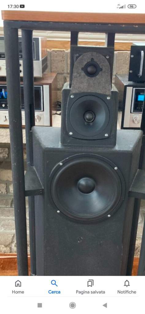

......salve  una curiosità per chi usa queste casse ... il Woofer che utilizza è con foam o con "gomma", o meglio, essendo le stesse praticamente sigillate come si riesce  a definire la componentistica dell'altoparlante per eventuale sostituzione (in caso la sospensione sia in foam)..... ho letto alcune cose sul web  ma tutte molto vaghe. Saluti

@bear_1 non importa molto il materiale del bordo con il suono perché la vera sospensione è in carta piegata di solito intorno al centratore della bobina il bordo è materiale morbido che serve per sigillare il cono dal interno della cassa.
Solo in altoparlanti professionali il bordo è in carta piegata e contribuisce alla rigidità della sospensione
https://melius.club/topic/21729-vandersteen-2ce/#findComment-1304577
@NlCO non si stravolge nulla perché il bordo non è la sospensione che determina il qts del altoparlante la sospensione si trova tra il cestello del altoparlante e il centratore della bobina solo in altoparlanti professionali il bordo è fatto dì carta piegata e contribuisce nel qts del altoparlante perché la sospensione non dà sufficiente smorzamento per utilizzi in alta potenza
Uno non può cambiare materiale del bordo a uzzolo.
Possono cambiare, parametri e anche risposta.
Nel caso in qesione come ho detto è probabile che la sospensione sia di gomma.
Ma la gomma non è eterna almeno certi tipi di gomma.
La gomma usata negli altoparlanti vifa e non solo vifa di quell'epoca potrebbe essersi indurita troppo cambiando totalmente i parametri.
Da controllare senza dubbio.
Di controlla anche a mano se al tatto non è per niente elastica e non torna immediatamente in forma rimane un po' schiacciata insomma  per qualche attimo non va bene

......grazie per le risposte .... ma il problema è:  come definisco lo stato degli stessi....?  sfilare la tela non è così semplice.Mi risulta che è un operazione piuttosto complicata. La questione è che se sono di "gomma" mediamente durano  di più rispetto al  foam e, in caso di vendita, sapere questa questione può risultare fondamentale. Saluti
senti il Betti di Estroarmonico che bazzica nel pesarese. E' esperto e onesto oltre che competente
