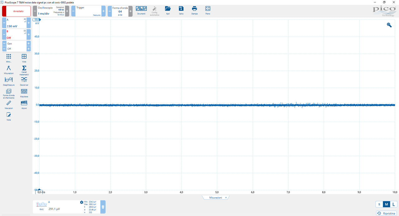

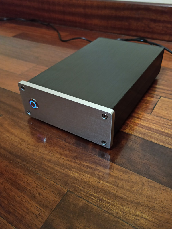

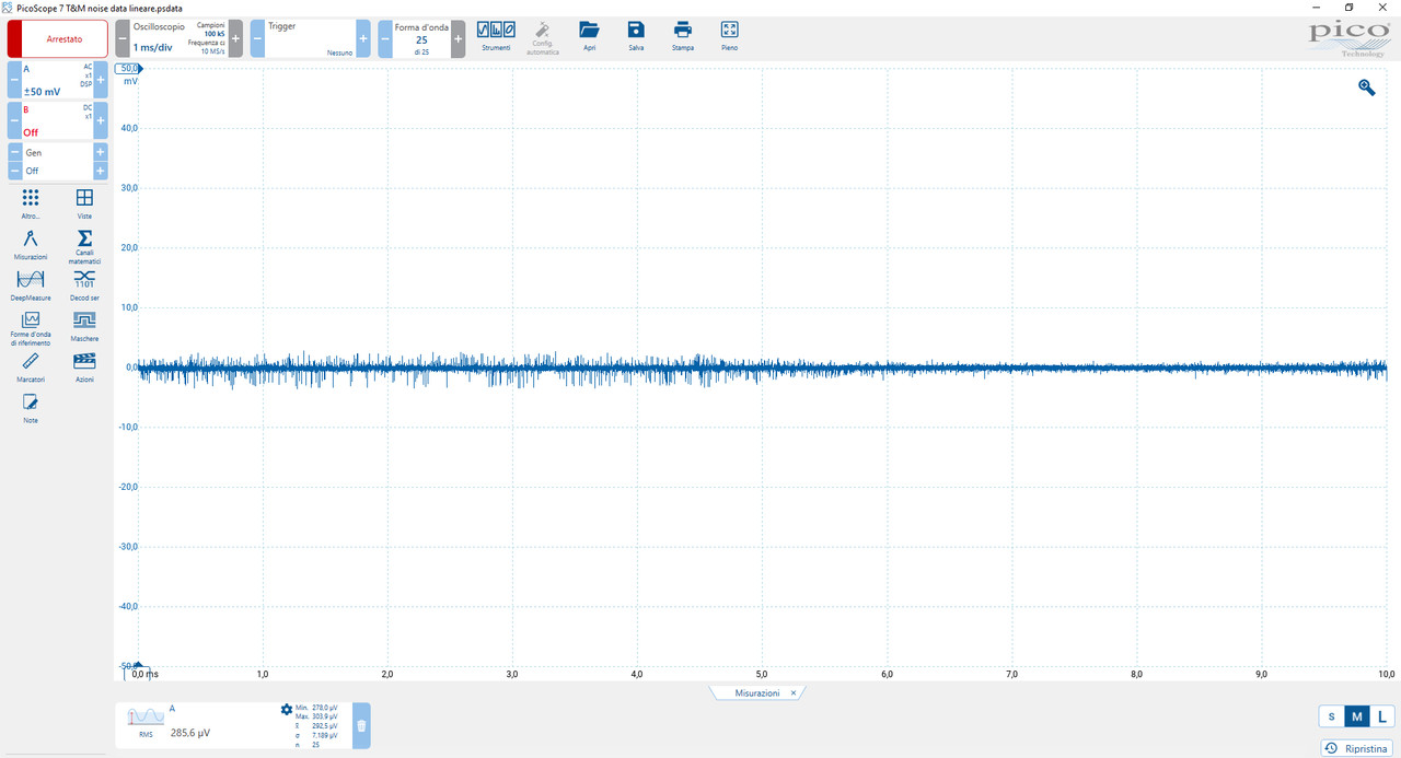

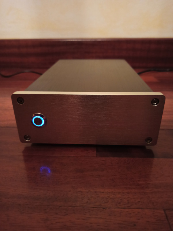

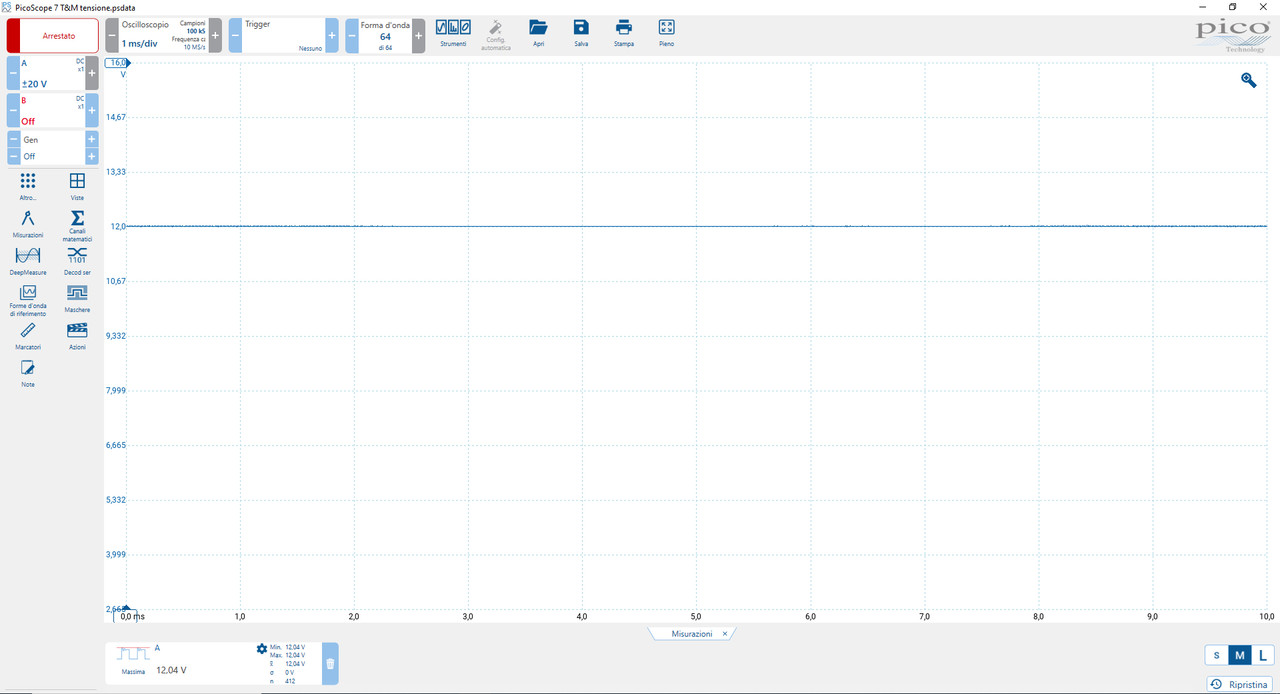

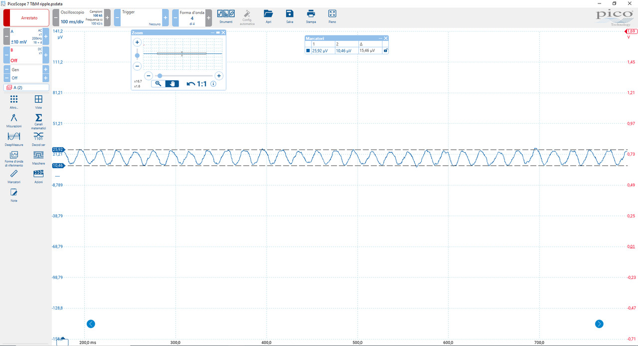

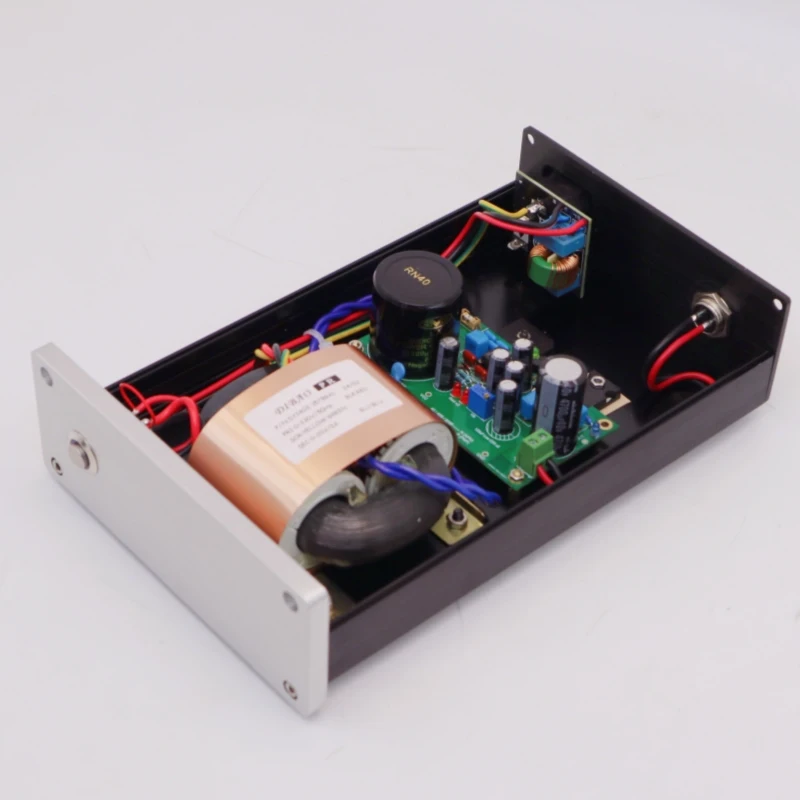

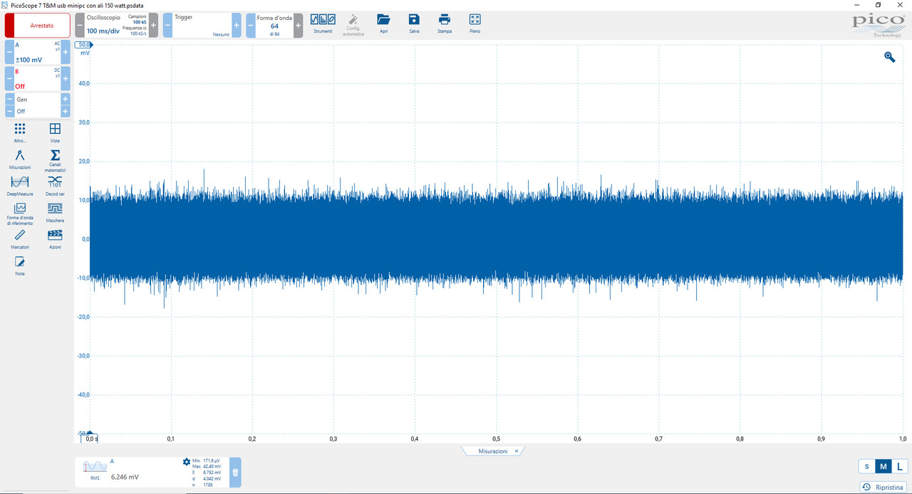

Questo è un messaggio popolare. ilmisuratore Inviato 23 Settembre 2024 Questo è un messaggio popolare. Condividi Inviato 23 Settembre 2024 Da qualche giorno era arrivato, ordinato su Aliexpress l'alimentatore lineare di cui vi parlavo e che avrei provato sulla mia sorgente digitale liquida Esteticamente molto bello, con un occhiolino azzurro (stile McIntosh ) che ne segnala l'accensione, e che al buio dona un bell'effetto L'interno lo avevamo visto... La funzione di un alimentatore è semplicissima: deve poter garantire una tensione stabile e con un rumore residuo il piu basso possibile Questo apparecchio lo fa in modo egregio e conferma quanto dichiarato nella brochure, ovvero...ben 10 microvolt RMS di rumore residuo su una banda di almeno 200 khz La tensione, stabilissima, produce 12,04 Volt (ordinabile con altre tensioni all'occorrenza) Dunque l'oggetto è una sorta di "batteria" sempre carica Adesso vediamo cosa succede collegandolo alla sorgente (PC Tanix)...ma prima vediamo cosa accade con il mattone che molti chiamano "switching" Questo PC alimentato da un "mattone" che produce valori di ripple ben piu alti...qualcosa come 5,06 mV, che rispetto ai 10 uV sarebbero un "enormita" fa registrare ai capi dell'uscita USB, oltre ai classici 5 volt, un rumore residuo pari a 6,24 mV RMS ...e un residuo sui segnali DATA ci circa 291 uV RMS Bene, adesso scolleghiamo il mattone "switching" e colleghiamo l'alimentatore lineare a bassissimo rumore Dunque rifacciamo le stesse verifiche sulla VBUS 5 volt e sui data signal ...e infine sui data signal Avete notato delle differenze ?????????? No, nessuna...nemmeno la piu flebile variazione significativa Questo conferma quanto anticipato giorni fa sul fatto che cambiare il "trasformatore esterno" non sortisce gli effetti sperati in quanto la parte switching rimane dentro il PC, come anche nei DAC A chi serve una corrente pulitissima (dove l'effetto può essere efficace) questo oggetto lo consiglio in quanto è veramente pulito Io l'ho lasciato collegato al resto della catena, e anche se non ha prodotto alcuna differenza all'ascolto...gli amici "sentono" molto meglio il mio impianto in quanto adesso c'è "l'alimentatore lineare" 4 4 3 Link al commento https://melius.club/topic/21738-alimentatore-lineare-a-bassissimo-rumore-osserviamo-gli-effetti-su-un-determinato-contesto/ Condividi su altri siti Altre opzioni di condivisione...

rcf Inviato 23 Settembre 2024 Condividi Inviato 23 Settembre 2024 @ilmisuratore quindi, secondo te l'alimentatore in oggetto o lo swiching fanno suonare un dac allo stesso modo? Link al commento https://melius.club/topic/21738-alimentatore-lineare-a-bassissimo-rumore-osserviamo-gli-effetti-su-un-determinato-contesto/#findComment-1304769 Condividi su altri siti Altre opzioni di condivisione...

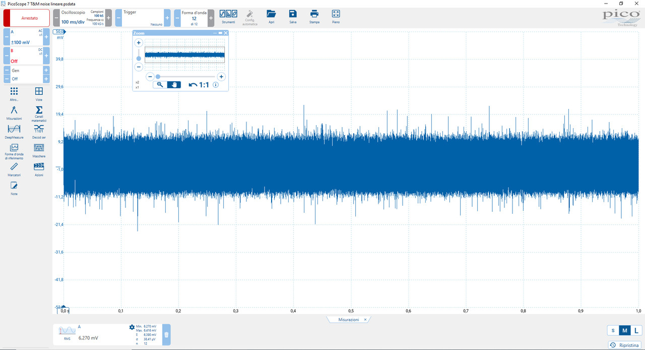

ilmisuratore Inviato 23 Settembre 2024 Autore Condividi Inviato 23 Settembre 2024 4 minuti fa, Coltr@ne ha scritto: che prova sarebbe senza uno straccio di confronto sull'uscita analogica? Non hai citato l'utente che dovrà rispondere alla domanda Se ti riferisci a me, sarebbe del tutto inutile confrontare l'uscita analogica in quanto l'apparecchio di conversione è collegato ad una sorgente (PC) i cui effetti in ingresso non sortiscono differenze in uscita, ovvero l'unico collegamento che vede accoppiarli tramite un cavo USB Link al commento https://melius.club/topic/21738-alimentatore-lineare-a-bassissimo-rumore-osserviamo-gli-effetti-su-un-determinato-contesto/#findComment-1304770 Condividi su altri siti Altre opzioni di condivisione...
ilmisuratore Inviato 23 Settembre 2024 Autore Condividi Inviato 23 Settembre 2024 1 minuto fa, rcf ha scritto: @ilmisuratore quindi, secondo te l'alimentatore in oggetto o lo swiching fanno suonare un dac allo stesso modo? Secondo me si, ma piu che altro secondo quanto palesato dalla prova VBUS 5 volt + DATA SIGNAL + GROUND (calza esterna) al cambiare dell'alimentatore (che oggettivamente genera un rumore macroscopicamente piu basso) non incide minimamente sulla storia dei disturbi, che di fatto rimangono invariati in quanto la parte che li genera (oltre a tutti gli oscillatori che ci stanno dentro) è dentro la sorgente Link al commento https://melius.club/topic/21738-alimentatore-lineare-a-bassissimo-rumore-osserviamo-gli-effetti-su-un-determinato-contesto/#findComment-1304777 Condividi su altri siti Altre opzioni di condivisione...
Coltr@ne Inviato 23 Settembre 2024 Condividi Inviato 23 Settembre 2024 1 ora fa, ilmisuratore ha scritto: Avete notato delle differenze ?????????? Adesso ho quotato, ho 61 anni, non vedo una mazza, dove lo vedo che non ci sono differenze? Link al commento https://melius.club/topic/21738-alimentatore-lineare-a-bassissimo-rumore-osserviamo-gli-effetti-su-un-determinato-contesto/#findComment-1304778 Condividi su altri siti Altre opzioni di condivisione...
