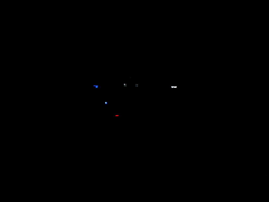

ilmisuratore Inviato 23 Settembre 2024 Autore Condividi Inviato 23 Settembre 2024 ...catena audio accesa + alimentatore completamente al buio Effetto luci rilassante... Link al commento https://melius.club/topic/21738-alimentatore-lineare-a-bassissimo-rumore-osserviamo-gli-effetti-su-un-determinato-contesto/page/2/#findComment-1304831 Condividi su altri siti Altre opzioni di condivisione...
one4seven Inviato 24 Settembre 2024 Condividi Inviato 24 Settembre 2024 @ilmisuratore beh... Vista così la foto dal forum, sembra più uno screenshot di "space invaders" 😁 1 Link al commento https://melius.club/topic/21738-alimentatore-lineare-a-bassissimo-rumore-osserviamo-gli-effetti-su-un-determinato-contesto/page/2/#findComment-1304834 Condividi su altri siti Altre opzioni di condivisione...

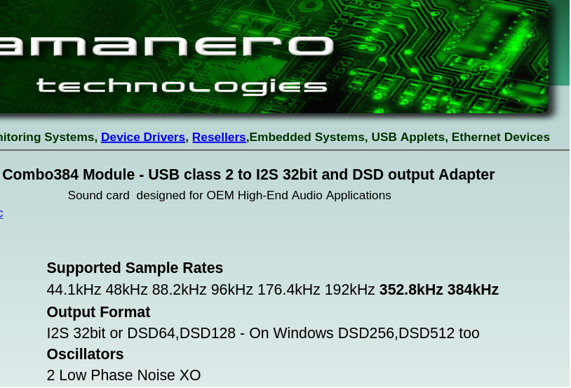

Questo è un messaggio popolare. widemediaphotography Inviato 24 Settembre 2024 Questo è un messaggio popolare. Condividi Inviato 24 Settembre 2024 6 ore fa, ilmisuratore ha scritto: E' una domanda che mi mette in difficoltà in quanto ci sarebbe da effettuare qualche prova Ad esempio un DAC alimentato direttamente dalla USB "potrebbe" beneficiare se si isolassero i cavi che lo alimentano e gli si collegasse questo oggetto (che lo danno anche a 5 volt, 19 volt e 24 volt...oltre ai 12 volt) Ci sarebbe da testare sui Topping D10, D30, D50 e oggetti simili che vengono alimentati tramite VBUS 5 volt Riguardo la parte interna del PC si, oltre al classico (molto frequente) step/down DC/DC ci stanno un sacco di oscillatori i quali producono anche delle spurie ad alta frequenza Alla fine è il DAC che deve essere refrattario ai disturbi poichè di fatto in ingresso arrivano In quest'ambito il DAC deve fronteggiare 2 distinte categorie di disturbi. 1) Di Ground Loopback 2) Di Sistema La nostra catena audio soffre di disturbi di Loopback? Spariamo al massimo l'amplificatore (meglio quello per cuffie) e verifichiamo se con un segnale test o nelle pause digitali si avvertono rumori. Il rumore di fondo non è affatto legato alla profondità del segnale audio, si avverte sempre. I primi tipi di disturbi sono quindi legati all'anello della linea di terra e questo è il motivo per cui molte apparecchiature HI-FI non prevedono il collegamento con la terra. Via USB si trasmettono perché il pin out ai poli 1 e 4 prevedono la tensione +5V e il GND. Se il DAC ha l'alimentazione propria il polo +5V può essere scollegato, ma mai il GND (poi vedremo il perché). Quindi i disturbi possono viaggiare anche solamente attraverso il polo GND. I disturbi che non necessariamente sono dovuti ai Loopback provenienti dalla sorgete (streamer / PC / lettori Disco), possono essere veicolati attraverso la USB, sono causati specialmente dalle GPU, dalle ventole, dai processori, display, mouse e vengono annoverati tra i disturbi di Sistema. Il Ruolo del DAC diventa quindi cruciale, anche quando si cerca di eliminare dal lato sorgente il più possibile questi disturbi. Prevedere una alimentazione propria e un trattamento sulla porta USB è cosa buona. La maggior parte dei DAC riescono a lavorare bene anche senza speciali accorgimenti perché la quasi totalità dei disturbi hanno effetti ben sotto i -110db, laddove nessun essere umano sarebbe in grado di percepire differenze. Le uscite bilanciate contribuiscono maggiormente a ridurre tali gli effetti, specialmente quelli di Sistema che comprendono EMI/RFI relativi a quel particolare dominio. Rimane tuttavia sempre da dimostrare che tali effetti abbiano un reale impatto che non sia solo strumentale... Altre strategie consistono nel disaccoppiare la porta attraverso raffinati isolatori o attraverso sistemi ottici, come fa Chord che preleva il segnale USB lo trasforma in ottico e lo riconverte in elettrico solo secondo la propria alimentazione. Servirà? Magari solo a livello strumentale, perché tutti gli altri costruttori non adottano questa soluzione Qualche tempo fa ho aperto un Thread apposito su ASR Forum dove sono stati ricavati spunti interessanti. Insomma i fenomeni esistono, ma quali sono i reali impatti sull'udito? In ogni caso un buon DAC deve essere preparato ad ogni evenienza. Infatti, lo stesso DAC in una catena differente, in un luoghi differenti, non deve mostrare comportamenti differenti e restituire all'amplificatore un segnale sempre pulito. Quando leggo che la porta I2s sia migliore o quando ci viene mostrata un'interfaccia USB AMANERO per Raspberry, con tanto di reclock, confondendola con un'interfaccia standard USB asincrona, mi vien solo da sorridere... perché il reclock al massimo può aumentare i disturbi di sistema 4 Link al commento https://melius.club/topic/21738-alimentatore-lineare-a-bassissimo-rumore-osserviamo-gli-effetti-su-un-determinato-contesto/page/2/#findComment-1304845 Condividi su altri siti Altre opzioni di condivisione...
Nacchero Inviato 24 Settembre 2024 Condividi Inviato 24 Settembre 2024 6 ore fa, ilmisuratore ha scritto: ...catena audio accesa + alimentatore completamente al buio Effetto luci rilassante... Riconosco le lucine dell'amplificatore ❤️. Link al commento https://melius.club/topic/21738-alimentatore-lineare-a-bassissimo-rumore-osserviamo-gli-effetti-su-un-determinato-contesto/page/2/#findComment-1304849 Condividi su altri siti Altre opzioni di condivisione...
ilmisuratore Inviato 24 Settembre 2024 Autore Condividi Inviato 24 Settembre 2024 35 minuti fa, Nacchero ha scritto: Riconosco le lucine dell'amplificatore ❤️. Na goduria... pugno di ferro in guanto di velluto 1 Link al commento https://melius.club/topic/21738-alimentatore-lineare-a-bassissimo-rumore-osserviamo-gli-effetti-su-un-determinato-contesto/page/2/#findComment-1304859 Condividi su altri siti Altre opzioni di condivisione...
