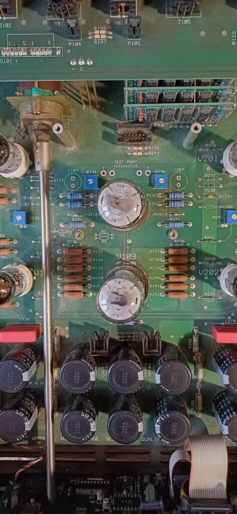

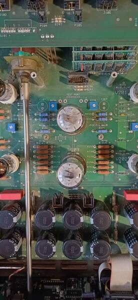

@ilmisuratore per testare livelli e distorsione dei due canali, se uso rmaa, programma per misurare le prestazioni delle schede audio, se nel loop ci collego anche il pre, dovrei riuscire a testarne quei pochi parametri? Se non dovesse funzionare hai qualche altra soluzione per incapaci?
@Gustavino credo tu abbia ragione e le 6v6 per sostituirle bisogna regolare, però ci sono 4 trimmer e due punti test, uno per canale, sai come operare o serve il manuale di servizio?
https://melius.club/topic/21745-rivalvolare-preamplificatore/page/2/#findComment-1307161
@Coltr@ne bisognerebbe vedere ,
4 trimmer mi viene  perche bilanciato e regoli separatamente i 4 tubi preamp o sempre per lo stesso scopo due sono configurati a balance ,ma sempre uguale
I due test point sono per 6v6 e ne hai 4  ??
i test point finiscono in delle resistenze se fai due foto magari si capisce e misura attualmente che tensione leggi cosi tari identico
