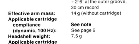

Come può essere che giradischi con bracci di massa medio alta, 17-21 grammi,⁸ vengano venduti equipaggiati con testine con alta cedevolezza 20-22 cu/dyne a 10 hz. Ad esempio il Technics SL1500C con la 2M Blue della Ortofon avrebbe una frequenza di risonanza attorno ai 6 Hz, Ben lontano dal ideale 10 Hz. Tante altre Marche propngo accoppiamenti fuori dalle regole. Ho testato il Technics con un disco prova e ho rilevato la risonanza a 13 Hz, molto diversa dalla formula teorica, più del doppio. Che dati danno relativi alla massa del braccio? Il calcolo della risonanza è pura teoria molto lontana dalla realtà? Cosa ne pensate?

I dati che ho trovato online, visto che Technics non li fornisce, indicano 12 grammi del solo braccio escluso portatestina. Il portatestina originale dovrebbe essere circa 7/8 grammi.
Non può essere che la massa del solo braccio sia 4 grammi. Perciò 12 + 8 uguale a 20 grammi.

Ricordo a tutti che si parla di massa equivalente e non di massa effettiva o risultante dalla semplice somma di braccio e shell, calcolare la massa equivalente è abbastanza complicato, per questo bisogna fidarsi dei dati forniti dal produttore…il braccio del techics 1200-1500 comunque dovrebbe essere a media massa (13-15 gr) compreso shell originale

Certo sono valori approssimativi e standardizzati ma possono variare da testina a testina e da braccio a braccio, pur avendo range e tolleranze molto strette; il disco test ci da una certezza ma sfortunatamente non lo si può usare a priori in fase di scelta di un componente, proprio per questi motivi il mercato nel corso degli anni si è orientato al 90% verso valori medi (sia di massa equivalente che di cedevolezza delle testine…) ma ci sono ancora eccezioni e variazioni (io ad esempio tempo fa montai una testina che sulla carta doveva darmi un certo valore accoppiata al braccio ma con disco test poi mi dava valore all’opposto, tipo da 8 andava a 12 Hz in risonanza….optimum dovrebbe essere 10 ma se si resta in quel range di +o-2 hz in genere non ci sono problemi)

Purtroppo oggi non si fanno piu' i test tecnici approfonditi corredati da misure e grafici come usavano le riviste nei lontani tempi passati . E per l'appunto in relazione alla tua domanda in quei test , nel caso dei bracci , si verificava la massa equivalente considerando un determinato peso della testina cioe' 6 grammi di peso di quest'ultima che era poi il peso all'intorno della maggioranza delle testine.
L'influenza del peso della testina , che poi incide sulla posizione del contrappeso , passando da testine con un paio di grammi in piu' oppure in meno e' dell'ordine di 2 grammi all'incirca  di variazione sulla  massa equivalente dei bracci , che direi non particolarmente rilevante in modo eccessivo ai fini pratici.
