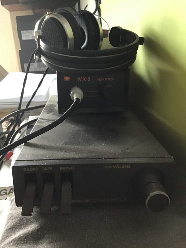

ernesto14 Inviato 27 Settembre 2024 Condividi Inviato 27 Settembre 2024 Apprezzo il suono del quad 303. Io credo che il 34 sia un’ottima chance, ma per una questione di spazi, usandolo come ampli cuffia, sul comodino per ascolti notturni, gli abbinavo come pre il meridian 101, che è stretto e lungo. Altrettanto vetusto quanto interessante. Con soddisfazione delle mie orecchie. 1 Link al commento https://melius.club/topic/21790-quale-pre-per-quad-303/#findComment-1308189 Condividi su altri siti Altre opzioni di condivisione...

ernesto14 Inviato 27 Settembre 2024 Condividi Inviato 27 Settembre 2024 E’ questo, insieme ad un po’ di polvere. Link al commento https://melius.club/topic/21790-quale-pre-per-quad-303/#findComment-1308202 Condividi su altri siti Altre opzioni di condivisione...
