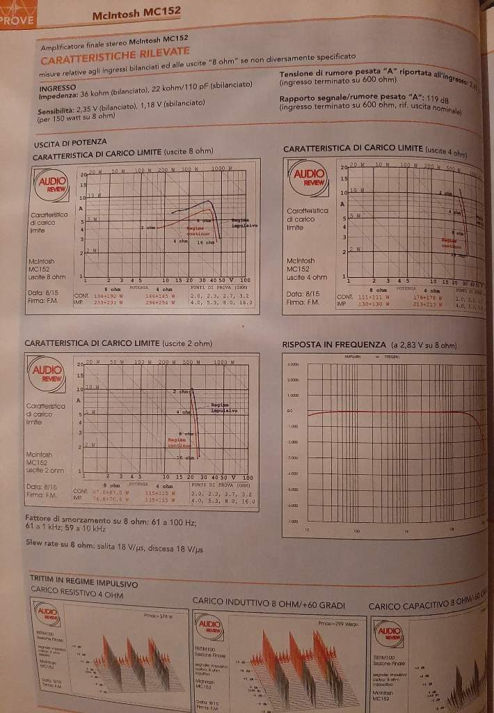

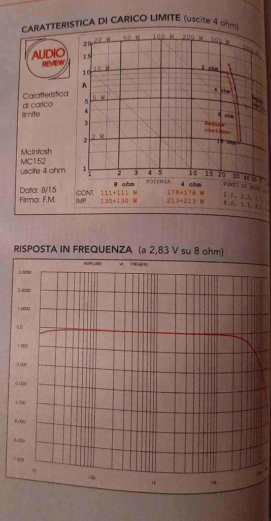

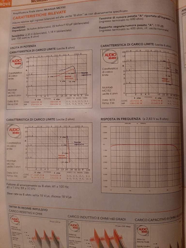

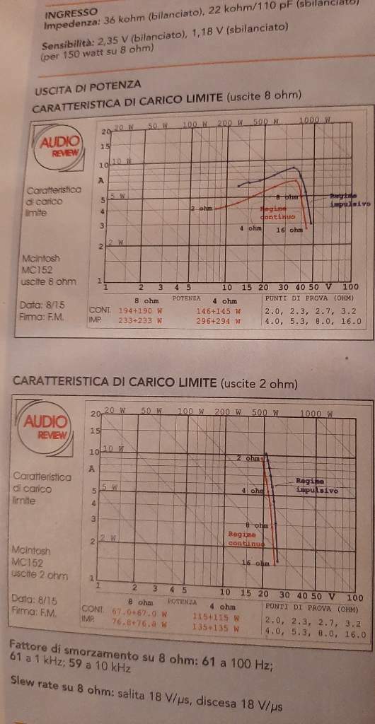

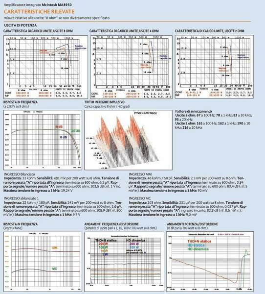

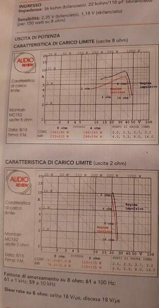

18 ore fa, niar67 ha scritto:
Quello che dichiara la casa è che spostando i cavi ai vari morsetti ti ritrovi la stessa potenza nominale su 8/4/2 ohm almeno dalle prove delle riviste(vedi Audioreview)parlo in questo caso del finale a s.s. mc252,dove hai la potenza nominale(299w provati)sempre uguale in base ai morsetti che usi,è naturale che se un diffusore ha un impedenza media di 4 ohm può darsi che i morsetti da 8 ohm vadano meglio che quelli da 4ohm,perché al dimezzarsi del carico ha ancora una notevole riserva di potenza,(in questo caso quasi 400w)mentre usando i morsetti da 4 ohm hai la potenza nominale (299w)che è quella.....parlo di un discorso puramente elettrico di gestione del diffusore da parte dell'ampli,poi l'ascolto è in basa ai gusti da verificare,io ho dei diffusori che sostanzialmente sono 4 ohm ma dopo aver fatto delle prove li ho collegati ai morsetti da 8.
Saluti
Andrea
15 ore fa, mla ha scritto:
Questa affermazione è semplicemente errata, dimentichi che l’impedenza del diffusore deve corrispondere all’uscita utilizzata.
Se le impedenze corrispondono la potenza di uscita non cambia come da specifiche, che ovviamente non possono mentire.

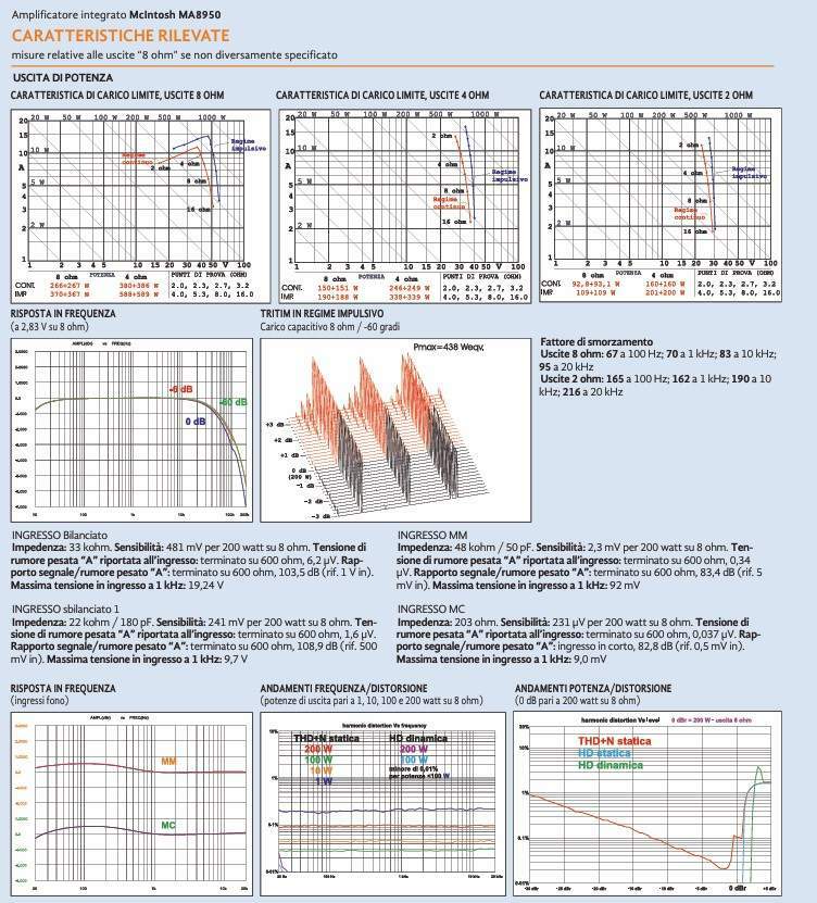

Purtroppo non è assolutamente come dite e non scrivo nulla a caso, non è assolutamente vero che la potenza resta invariata, questi sono i test del 152 e dell'8950, ma se volete vi metto i test di qualsiasi altro integrato o finale che volete se li ho, ad esempio il 7000 ad 8 ohm tirava fuori ben 700 watt, ora non trovo quella prova, a 2 ohm, stava sotto i 200 watt, comunque l'andamento era lo stesso di questi.
Le uscite servono solo via via a pilotare diffusori dal carico sempre più impegnativo, ma come tutto in questo mondo c'è sempre il risvolto della medaglia, non si fa mai niente per niente, quindi la potenza diminuisce a tutti i carichi.
Non è che lo dico io, lo dice Audio Review e qualsiasi altra rivista seria che li ha provati.
Ma è anche logico, non è che serve la scala di seta, più gli tiri il collo ad un ampli con concezione da "valvolare" e più si siede, che per carità non è un difetto, è nella semplice logica delle cose.
MC non ho idea perchè dichiara che non cambia.

Certo, è noto che ci siano piccole differenze di wattaggio massimo, sottolineo massimo,  erogabile a seconda che si usino i morsetti a 2, 4 o 8 ohm.
Le curve di carico limite migliori sono quelle che troviamo usando le uscite a 2 ohm.
A livello pratico però la questione è irrilevante a parte eventuali sfumature timbriche usando l'una oppure l'altra uscita.
In ogni caso i trasformatori d'uscita garantiscono una protezione di finale e diffusori ed un'affidabilita' senza pari e un trade mark sonoro che sono alla base del successo di McIntosh che è  nell'hifi ciò che Rolex è nell'ambito dell'alta orologeria.

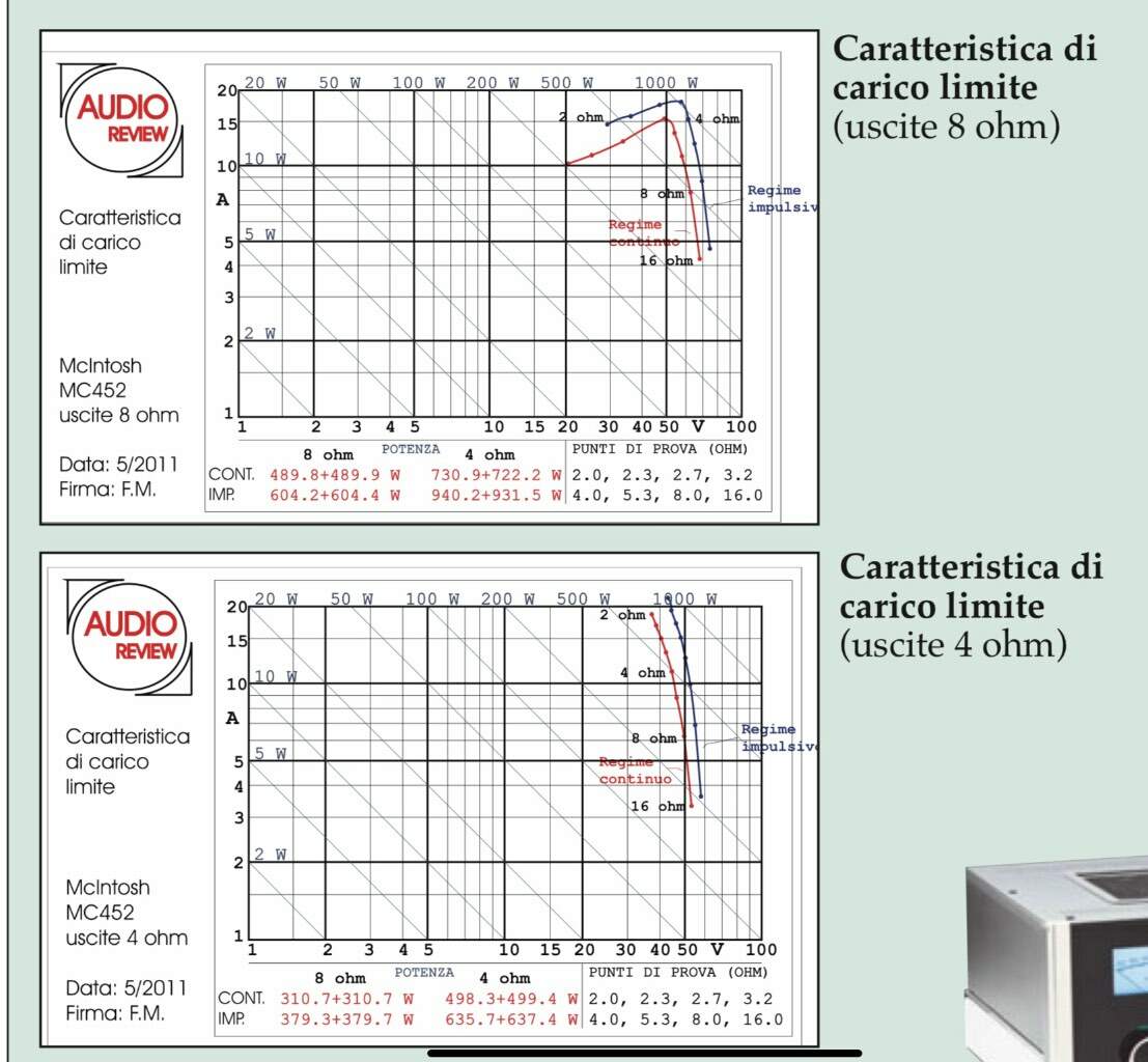

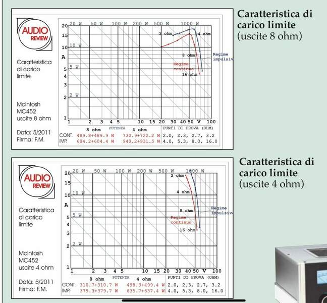

Questa la prova del 452, a 8 ohm e poi 4 ohm la potenza è praticamente  uguale (cosa che ho un po' sempre rilevato dalle prove dei Mc). Non ho ben compreso il discorso di Pietro (e non riesco a leggere i numeri Delle prove postate).
Uscite 8 ohm: potenza su 8 ohm = 489 + 489 W
Uscite 4 ohm: potenza su 4 oh m = 498 + 499 W
Idem per quella impulsiva.

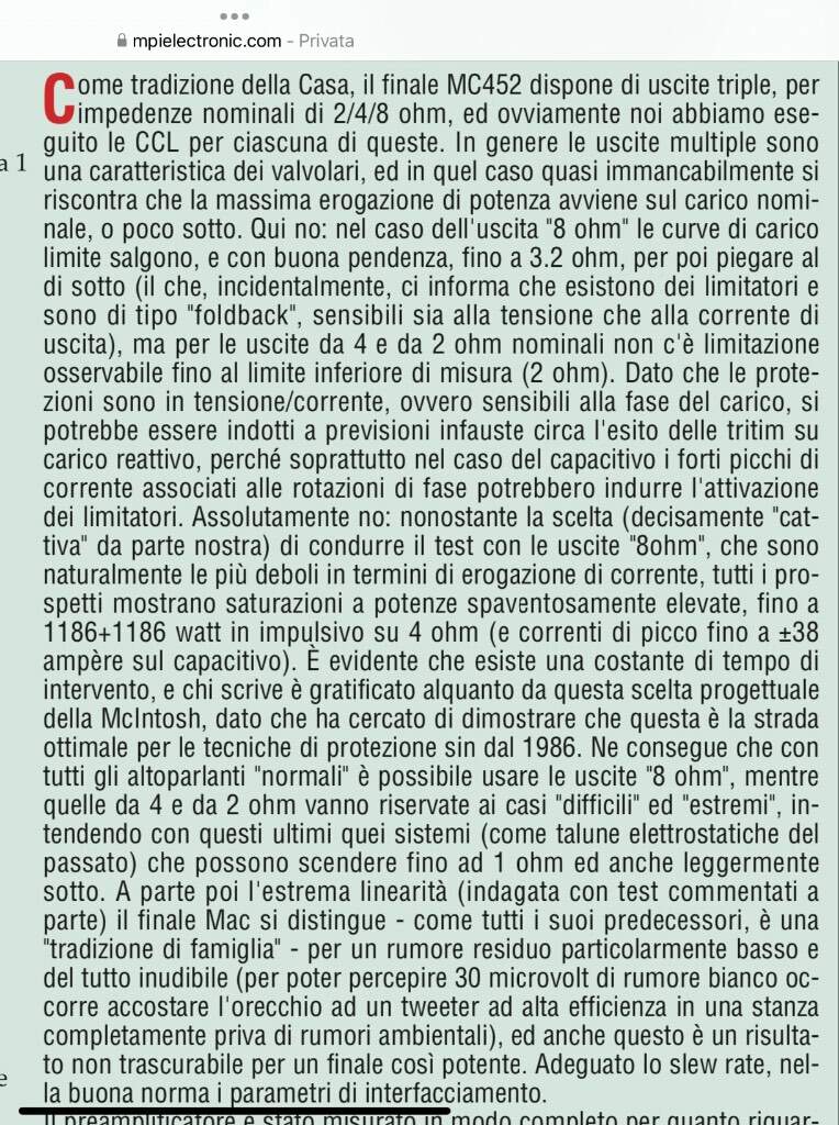

@PietroPDP
Credo ti sia sfuggito che i dati di targa siano stati sempre superati, su tutte le uscite.
Sulle uscite da 2 lo scrivono solo con carico su 8 e 4, come tutte le altre, quindi è ovvio che la potenza sia leggermente inferiore, ma se il carico fosse da 2 stai pur certo che avrebbero superato anche lì i valori dichiarati.
Quando diciamo che spostando le uscite da 8 a 4 dobbiamo alzare il volume è vero evidentemente perché il diffusore in quel momento sta riproducendo musica che in tutta probabilità richiede energia su impedenza più alta, intorno agli 8 ohm.
Ma appena arrivano i bassi, tipicamente intorno ai 100Hz, con impedenza a 4 o meno, dove l’energia richiesta è massima, la situazione si ribalta e la potenza torna ai livelli standard.
