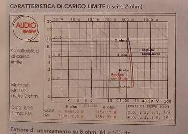

Ho messo alcune prove di Audio Review, a 2 ohm scendono anche sotto specifiche.
Ma il mio discorso verteva sul fatto che comunque sul morsetto da 8 ohm hai più potenza disponibile e mano mano scende su alcuni modelli.
Che non è un difetto.
Infatti per avere lo stesso volume bisogna aumentare con la manopola.
Comunque non era questo il punto, cambia proprio il carattere con alcuni diffusori.
Ti ripeto che hai interpretato male, non scendono mai sotto le specifiche, per esempio il 9500 a 1 ohm supera i 1000W:
https://www.hifinews.com/content/McIntosh-ma9500-integrated-amplifier-lab-report
Come potrebbe riuscirci mai se fosse come tu dici?
A meno che non mentano tutti…
Oltretutto il 9500 è dichiarato per 300W.

Quelle misure di Hi Fi News ricalcano quelle del 9000, il 9500 un po' meglio:
https://www.hifinews.com/content/McIntosh-ma9000-integrated-ampdac-page-2
Se leggi qui si evince il comportamento di un diffusore vero che in questo caso sul morsetto da 4 ohm non ha dato risultati degni di nota, anzi un comportamento pessimo a detta del recensore e avendo provato vari diffusori non mi ritrovo in toto, ma in buona parte, direi che forse ha un pelino esagerato a mio avviso, ma non ho provato le 800, ma solo modelli più piccoli e non escludo che essendo un diffusore più energivoro potrebbe anche essere.
Purtroppo anche le misure dipende come vengono fatte, io mi fido di più di quelle di Audio Review, perchè è vero che con un determinato carico fisso può avere quelle prestazioni, ma poi ci si scontra con la realtà di diffusori veri e il gioco cambia un bel po'.
I test di Audio Review e in passato mi sono capitati anche quelli di altre riviste dicono diversamente, poi ognuno crede a cosa fa più comodo, ma visto che si sente anche ad orecchio dovendo spostare più a destra la manopola del volume e sentendo sempre ad orecchio un indurimento del suono significa che l'ampli sforza scendendo con le impedenze dei morsetti, ci sono condizioni che neanche servono le misure, ma anche le misure dipende chi le fa.
Nel caso del 152 si scende a 67 watt continui, il dato impulsivo serve solo nei picchi, anche l'8950 ha stesso comportamento, ma come lo aveva il 7000 a memoria e altri che mi sono interessati.
Purtroppo bisogna interpretare anche quello che ci arriva da internet, perchè non è sempre tutto vero e i test di Audio Review sono ben diversi, ripeto non è che lo dico io che sono un signor nessuno.

Perdonami, come interpreti un dato di 67 watt a fronte di un dato di targa di 150 watt dell'MC152?
Come interpreti un dato di 92 watt con un dato di targa di 200 watt dell'MA8950?
Quest'ultimo anche nel morsetto da 4 ohm sono 150.
Non sono un tecnico, ma non mi sembra che siano le stesse misure ad esempio riportate da Hi Fi News dove sembra tutto uguale, poi potrebbe sbagliare Audio Review, ma non sono io che le interpreto male o uno o l'altro è in errore o semplicemente hanno misurato apparecchi con prestazioni differenti o metodi di misura differenti.
Non mi sembra ci sia possibilità di interpretazioni, si vedono proprio prestazioni differenti al variare del morsetto.
Ad esempio sul 152 con il morsetto da 8 ohm si vede addirittura un calo usando un diffusore da 4 ohm diminuendo la potenza, perchè le curve di carico scendono e quell'esemplare provato o proprio tutti i 152 non ce la fanno, non c'è interpretazione se le misure sono vere e non era un problema di quell'esemplare, questo non posso ovviamente saperlo.
Non tutti gli apparecchi hanno prestazioni uguali.
Io comunque a prescindere da questa bega senza bisogno di misure, sento prestazioni diverse al cambio dei morsetti e ci ho collegato ben più di qualche diffusore avendone avuto la possibilità in negozio, ma anche da tanti amici che hanno i MC.
Quindi ok le misure, ma sono cose avvertibili facilmente ad orecchio.
Poi si può discutere mi piace più così o più cosà, li non avrai mai il 100% chi dirà è meglio uno o l'altro, ma che le prestazioni sono differenti e che bisogna comunque girare di più la manopola è oggettivo, se uno fa uno più uno il risultato del motivo ci si arriva facilmente.
https://melius.club/topic/21795-klipsch-heresy-4mcintosh-mc-6900-limited-edition/page/3/#findComment-1309853
Vedi la scritta sopra il grafico?
c’è scritto uscita a 2 ohm, e poi sotto misurano i 67 Watt su un carico di 8 ohm.
È chiaro che i Watt saranno pochi, su quella uscita ci devi mettere un carico minore o uguale a 4 ohm, per non dire proprio 2 ohm.
Infatti la misura a 4 è decisamente più alta (115W) e con carico di 2 sarebbe sicuramente superiore alla specifica di 150W.
Stessa cosa per l’8950.
Spero di essermi spiegato.
Si ma per fortuna non esiste un diffusore da 2 ohm fissi, inoltre comunque la potenza è sempre meno in quei morsetti di quelli da 8 ohm, ho capito pure quello che vuoi dire, ma si comporta alla fine come quasi un valvolare, meno gli tiri il collo e meglio suona.
Questa è la mia esperienza con queste macchine, gli altri morsetti li puoi usare, ma più lo fai lavorare nella sua confort zone e meglio vanno.
Che poi pure ad 8 ohm pilotano parecchi diffusori, alcuni anche abbastanza ostici, a volte ci si accanisce e gli si chiede più del dovuto.
