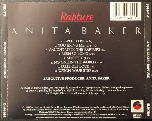

rexzo Inviato 29 Settembre 2024 Autore Condividi Inviato 29 Settembre 2024 @Tronio Per esempio, io posseggo Rapture di Anita Baker sia su LP prima stampa che CD seconda ristampa. Sul CD è menzionato che tale CD proviene da master analogico per cui potrebbe non avere la qualità che può dare il CD. Quindi in questo caso il master per LP a suo tempo dato per incidere la matrice per il vinile dovrebbe essere analogico, quindi preservando tutto il processo di produzione in analogico. Per cui io dovrei in questo caso ascoltare un album su vinile dal suono completamente analogico. Almeno spero sia cosi. Diversamente per il CD il cui mastering è stato prodotto proprio per il CD. Quindi ascoltando il CD in questo caso ascolto un album che è stato registrato e mixato in analogico e poi convertito esclusivamente in digitale per il CD. Diversamente invece la storia di un album della Kool & The Gang, nello specifico Forever, in cui nel CD è riportato la sigla ADD (quindi registrazione analogica, e successivo mixing e mastering in digitale). Quindi in questo caso il vinile ha subito già una conversione per il mixing, e quindi il master dovrebbe essere digitale per entrambi i formati. Cosa ne pensi? Link al commento https://melius.club/topic/21809-quale-master-per-il-vinile-se-i-cd-venivano-etichettati-con-la-sigla-aad/#findComment-1309609 Condividi su altri siti Altre opzioni di condivisione...
Tronio Inviato 29 Settembre 2024 Condividi Inviato 29 Settembre 2024 @rexzo non confondiamo il passaggio in digitale in fase di masterizzazione, che è solo una conversione del segnale, con le scelte fatte in sede di mixaggio (livelli, compressione, effetti ecc.) che invece devono (dovrebbero) tener conto delle caratteristiche e dei limiti del supporto finale. 5 minuti fa, rexzo ha scritto: Sul CD è menzionato che tale CD proviene da master analogico per cui potrebbe non avere la qualità che può dare il CD. Più correttamente, il master non sarà ottimizzato per il supporto CD, quindi il risultato all'ascolto dovrebbe essere migliore da LP. 9 minuti fa, rexzo ha scritto: ascoltando il CD in questo caso ascolto un album che è stato registrato e mixato in analogico e poi convertito esclusivamente in digitale per il CD. 13 minuti fa, rexzo ha scritto: un album della Kool & The Gang, nello specifico Forever, in cui nel CD è riportato la sigla ADD (quindi registrazione analogica, e successivo mixing e mastering in digitale). Quindi in questo caso il vinile ha subito già una conversione per il mixing, e quindi il master dovrebbe essere digitale per entrambi i formati. Di nuovo, è ininfluente il fatto che sia stato convertito in digitale prima o dopo della fase di mixaggio (in realtà oggi quest'ultima ipotesi non ha molto senso, in quanto dato che prima o poi il segnale andrà comunque digitalizzato tanto vale farlo prima possibile in modo da semplificare tutte le operazioni di masterizzazione): quello che ha importanza ai fini del risultato finale è che l'elaborazione della registrazione sia stata fatta tenendo conto del supporto dal quale andrà riprodotta la musica. 1 Link al commento https://melius.club/topic/21809-quale-master-per-il-vinile-se-i-cd-venivano-etichettati-con-la-sigla-aad/#findComment-1309627 Condividi su altri siti Altre opzioni di condivisione...
