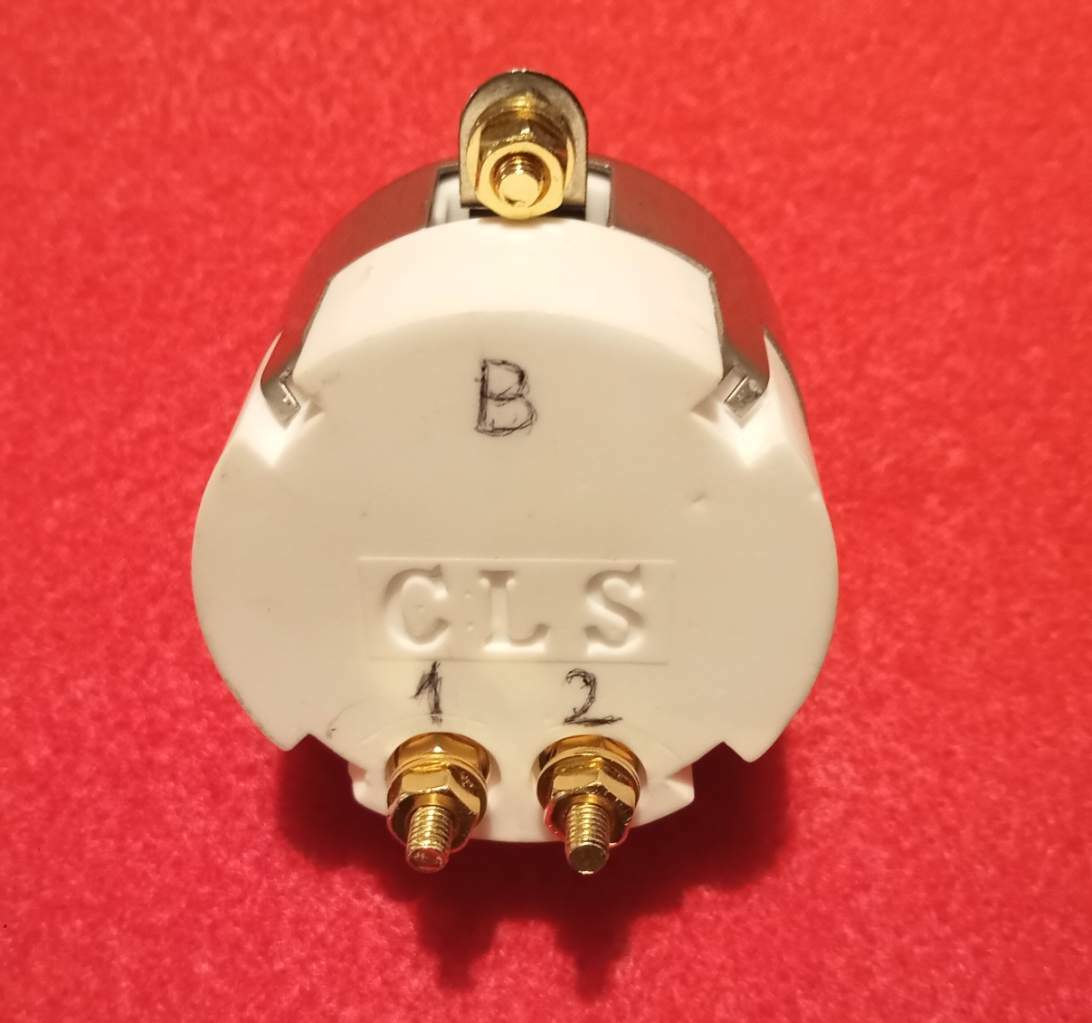

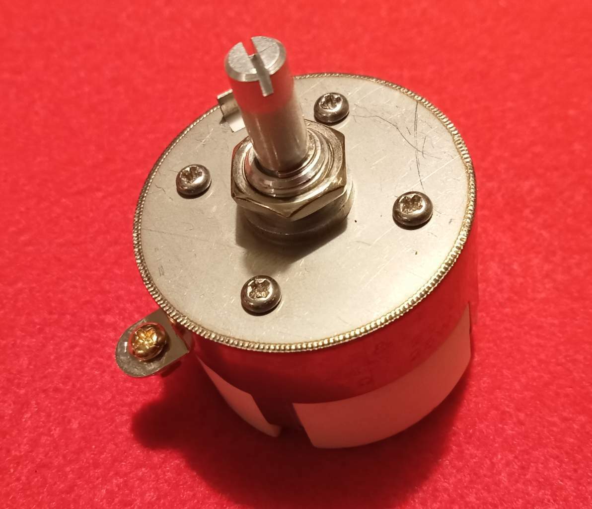

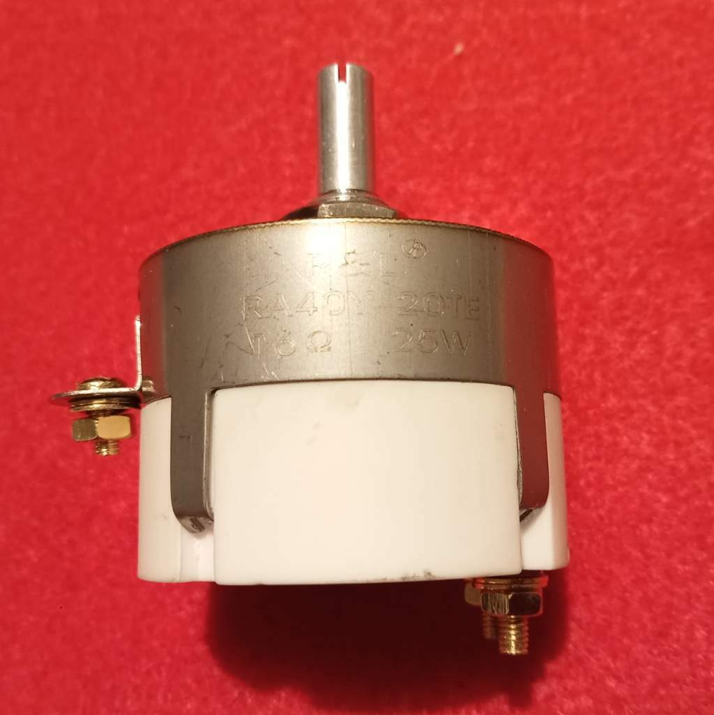

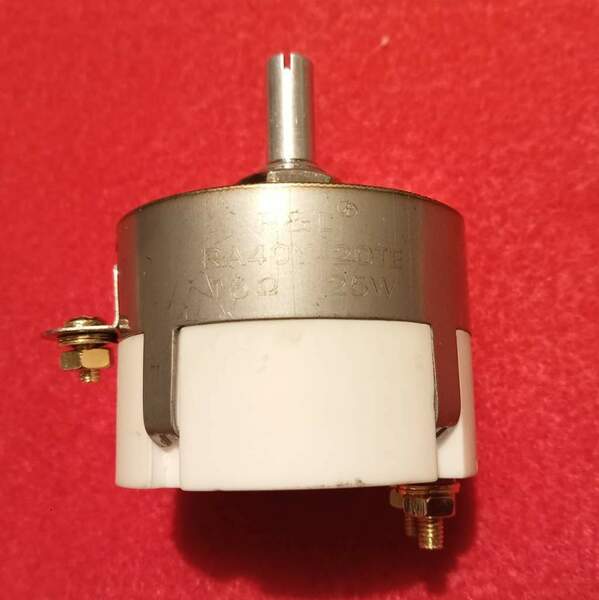

Altrimenti ci sono validi sostituti odierni con le stesse caratteristiche, la sola pot. max sopportata maggiore a 25watt, questi pots non sono cari e sostituiscono perfettamente gli originali, più tardi allego foto dei pots alternativi reperibile.
https://melius.club/topic/21816-reostati-acoustic-research-ar2ax/#findComment-1309708
Questo è un esempio, da 16 ohm e 25 watt:IMG_20241001_063815.thumb.jpg.8928f80f6627c7c29dd6277103f3c391.jpg
Si trovano certamente un USA, probabilmente anche altrove, prodotti in China, ben fatti e praticamente stessa funzionalità degli originali, leggermente superiori un diametro, ma perfettamente inseribili nel crossover originale AR.
