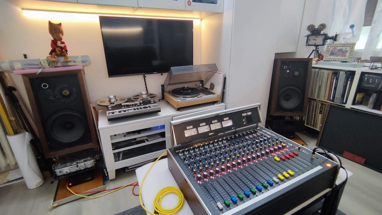

ab1058 Inviato 2 Ottobre 2024 Condividi Inviato 2 Ottobre 2024 Un altro che ha provato ! E vai ! Sono anni che le strapazzo con due mono in classe D con 400 watterelli l'una. Non si scompongono MAI ! E tutte le volte mi chiedo come facessero a pilotarle con dei valvolari, boh. Allego fotografia fatta ieri...mentre "giocherello" :D 2 Link al commento https://melius.club/topic/21843-ar3a-un-vecchio-diffusore-modernissimo/#findComment-1312580 Condividi su altri siti Altre opzioni di condivisione...

gimmetto Inviato 2 Ottobre 2024 Condividi Inviato 2 Ottobre 2024 7 ore fa, ab1058 ha scritto: Allego fotografia fatta ieri...mentre "giocherello" Complimenti! Certo che il diffusore di dx posizionato ad angolo sul basso...ti spettina! Link al commento https://melius.club/topic/21843-ar3a-un-vecchio-diffusore-modernissimo/#findComment-1313034 Condividi su altri siti Altre opzioni di condivisione...
