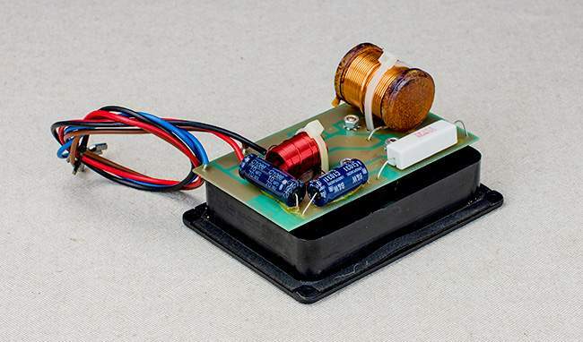

Dunque ho da diversi anni i diffusori in oggetto e vorrei chiedere se non sia il caso di dare una rinfrescata al crossover.
Ovviamente non sono mai stati aperti, li comprai in negozio ex demo e pertanto credo siano del tutto originali.

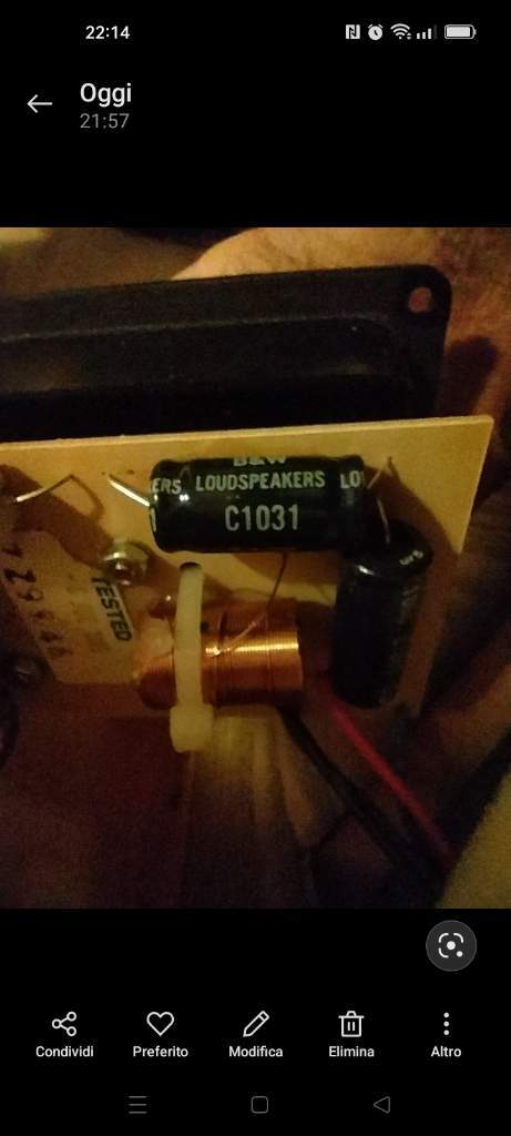

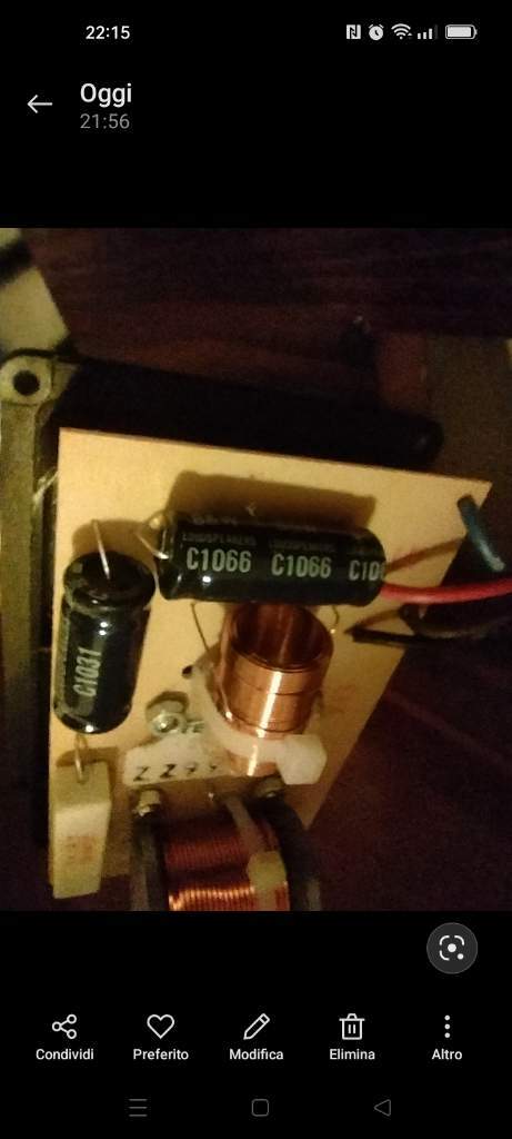

@magicaroma la sigla vale per quei condensatori li
per cambiarli devi trovare il valore di capacità in microfarad
per il voltaggio dai 250 volt in su va bene
se li cambi con dei polipropilene decenti non è impossibile che il suono si apra
sulle medioalte, in tal caso si può provare con una resistenza di valore appena
superiore a quella che hai adesso
per le prove se hai un ampli con il balance fai prima una cassa con i nuovi condensatori
e senti come va
poi cambi una resistenza e idem

@magicaroma non c' è bisogno di misurare basta che guardi cosa è scritto sopra al originale e prendi dello stesso valore però di diverso tipo e tensione superiore passi da un elettrolitico bipolare ad un polipropilene che di solito è chiamato mkt guadagni in trasparenza e velocità

4 minuti fa, magicaroma ha scritto:
li devo "misurare"
dovrebbe essere scritto da qualche parte sul condensatore
se non è scritto va tolto il pezzo e misurato con lo strumentino
5 minuti fa, magicaroma ha scritto:
procedere per tentativi finché non trovo il suono che mi aggrada
se il cross lo vuoi tenere così come è adesso il valore dei condensatori va rispettato,
però passando da elettrolitico a polipropilene le medio alte si sentono di più, non chiedermi
perchè, sono ignorante, forse gli elettroni circolano meglio. ma per riequilibrare il tutto puoi
aumentare un pelo il valore della resistenza. è soggettivo, va anche a gusti.

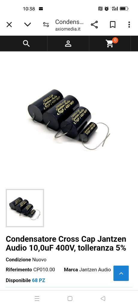

su internet ho trovato i valori dei condensatori
uno è da 10 mf, l' altro da 5.3 mf
la resistenza la danno per 1 ohm, puoi provare con 1 oppure 1.5 ohm oppure 2 ohm, 10 watt
le jantzen vanno bene, c'è una serie di colore grigio e una di colore verde
quello che ho trovato io non so se è proprio lo stesso modello di cassa, va verificato
https://melius.club/topic/21863-bw-cdm1-crossover/#findComment-1338112

@magicaroma questi sono già buoni cap con 400volts di isolamento esiste di meglio però il prezzo aumenta e soprattutto le dimensioni dopo se sono troppo grandi non riesci più a metterli sulla basetta devi rifare il circuito su una basetta di legno più grande
