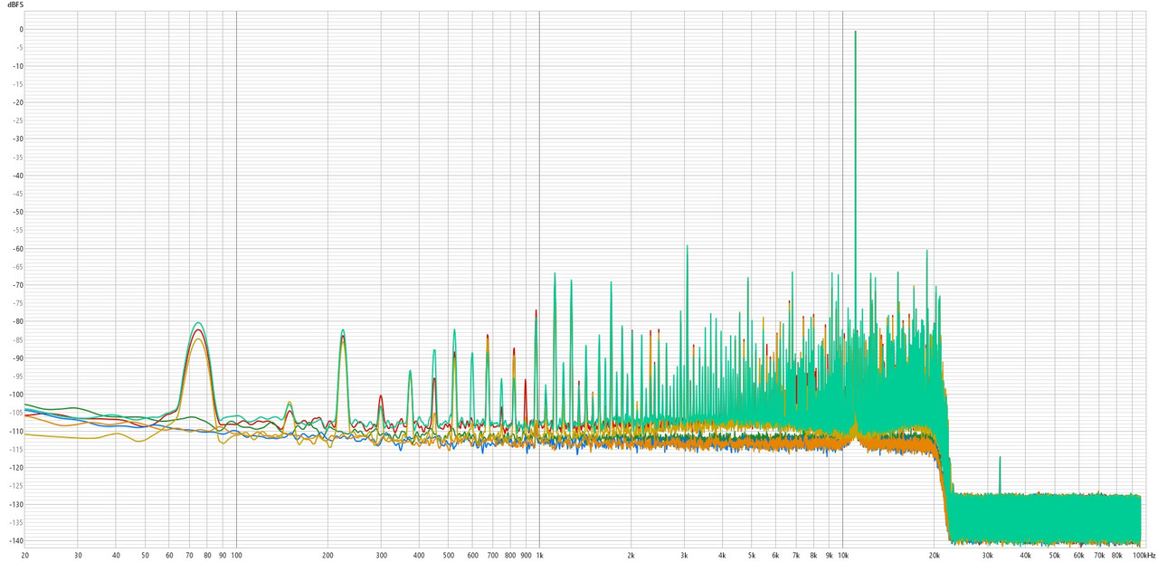

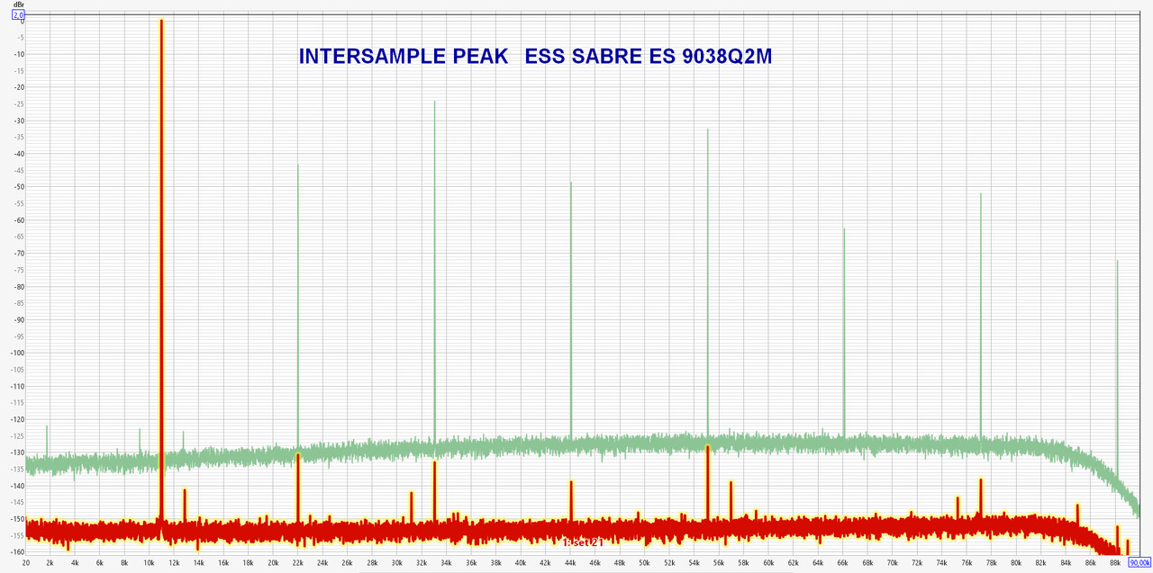

ilmisuratore Inviato 4 Ottobre 2024 Condividi Inviato 4 Ottobre 2024 Ogni DAC (chip e relativo filtro) produce un determinato tipo di distorsione ISP Ad esempio qui sotto vediamo cosa accade ai chip ESS (del dac Topping D10b) e a seguire una scheda audio per PC (in verde durante gli ISP, in rosso con il segnale contenuto entro lo 0dBFS) Il chip ESS eleva il rumore, ma fino ai 22khz non genera righe spettrali spurie Oltre i 22khz le righe hanno un livello alto, ma non intermodulano in gamma udibile (tranne nel caso intermodulassero con le elettroniche ad esso collegate) Mentre la scheda per PC tratta molto "malamente" gli ISP con molta distorsione in banda udibile 1 Link al commento https://melius.club/topic/21890-sui-filtri-digitali-dei-nostri-dac/#findComment-1315156 Condividi su altri siti Altre opzioni di condivisione...
