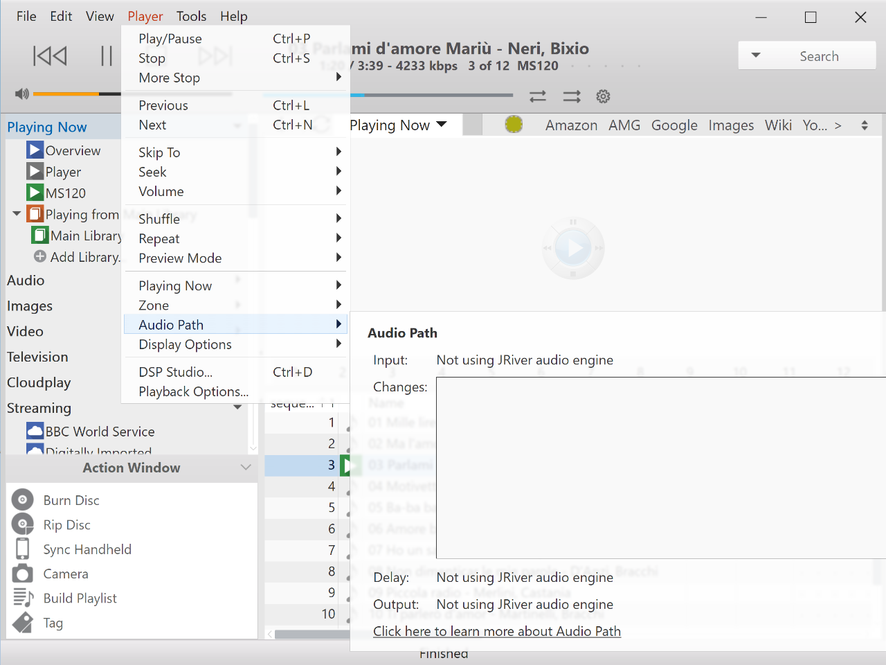

Angelos58 Inviato 20 Ottobre 2024 Condividi Inviato 20 Ottobre 2024 Grazie a @Mighty Quinn ho preso contatto con JRiver. Mi è parso subito un ottimo player, anche con riguardo a qualche mia necessita non comune, come upnp o vst host. Purtroppo però dopo un giorno di prove non riesco a capire da che cosa dipendano i continui crash e blocchi. Penso di aprire una nuova discussione così gli amici più esperti di JRiver potranno, se vorranno, darmi una mano. Mi piacerebbe dare una possibilità a JRiver, ma non posso farlo fintanto che l’instabilità è il tratto prevalente. Link al commento https://melius.club/topic/21910-quale-player-usate-e-perch%C3%A9/page/6/#findComment-1329085 Condividi su altri siti Altre opzioni di condivisione...

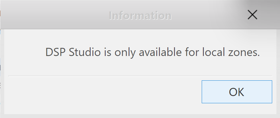

Angelos58 Inviato 21 Ottobre 2024 Condividi Inviato 21 Ottobre 2024 Desidero segnalare che JRiver è del tutto inutilizzabile per chi ha piacere ad usare servizi di streaming e per chi ha un endpoint Upnp. Gli aggiramenti possibili mi hanno soltanto fatto perdere tempo. Perchè se pure con difficoltà si riesce a ricevere da Qobuz e ad inviare all'Atoll, però questo avviene in JRiver scavalcando il trattamento con DSP o VST e quindi è perfettamente inutile. Faccio prima ad inviare direttamente, più facilmente e con maggiore stabilità, direttamente dall'app Atoll. Ma se qualcuno degli amici può confutare questa mia esperienza sarò lieto di apprendere. Link al commento https://melius.club/topic/21910-quale-player-usate-e-perch%C3%A9/page/6/#findComment-1330075 Condividi su altri siti Altre opzioni di condivisione...

Angelos58 Inviato 21 Ottobre 2024 Condividi Inviato 21 Ottobre 2024 15 minutes ago, stefano_mbp said: Ok per lo streaming, non c’è per definizione quindi è inutile recriminare, ma per UPNP ho dei grossi dubbi, quando l’ho usato io l’ho usato solamente in UPNP verso un SOtM sms200 senza alcun problema … Ti ringrazio. Io ho provato e vede il mio Atoll Upnp e invia anche l’audio, ma il percorso scavalca il dsp o i vst di JRiver. Ma è possibile che sia un mio limite. Se tu hai memoria che fosse possibile inviare a Upnp e utilizzare tutti i possibili interventi lungo il percorso ti prego di farmelo sapere. Link al commento https://melius.club/topic/21910-quale-player-usate-e-perch%C3%A9/page/6/#findComment-1330120 Condividi su altri siti Altre opzioni di condivisione...
Angelos58 Inviato 21 Ottobre 2024 Condividi Inviato 21 Ottobre 2024 18 minutes ago, stefano_mbp said: Ok per lo streaming, non c’è per definizione quindi è inutile recriminare, ma per UPNP ho dei grossi dubbi, quando l’ho usato io l’ho usato solamente in UPNP verso un SOtM sms200 senza alcun problema … Scusami Stefano, per quanto riguarda il recriminare, desidero chiarire che non c’è nulla da recriminare. Mi dispiace però che si diano indicazioni non corrette. Ad esempio con Foobar è vero che si può aggirare la mancanza di servizi di streaming, perchè una volta inviati tramite bubbleupnp, foobar tratta l’audio con tutti gli strumenti che ha a disposizione, mentre JRiver non lo fa. Ecco perchè credo sia utile sapere che il passaggio da Qobuz a JRiver è inutile e fa perdere tempo. Link al commento https://melius.club/topic/21910-quale-player-usate-e-perch%C3%A9/page/6/#findComment-1330125 Condividi su altri siti Altre opzioni di condivisione...
