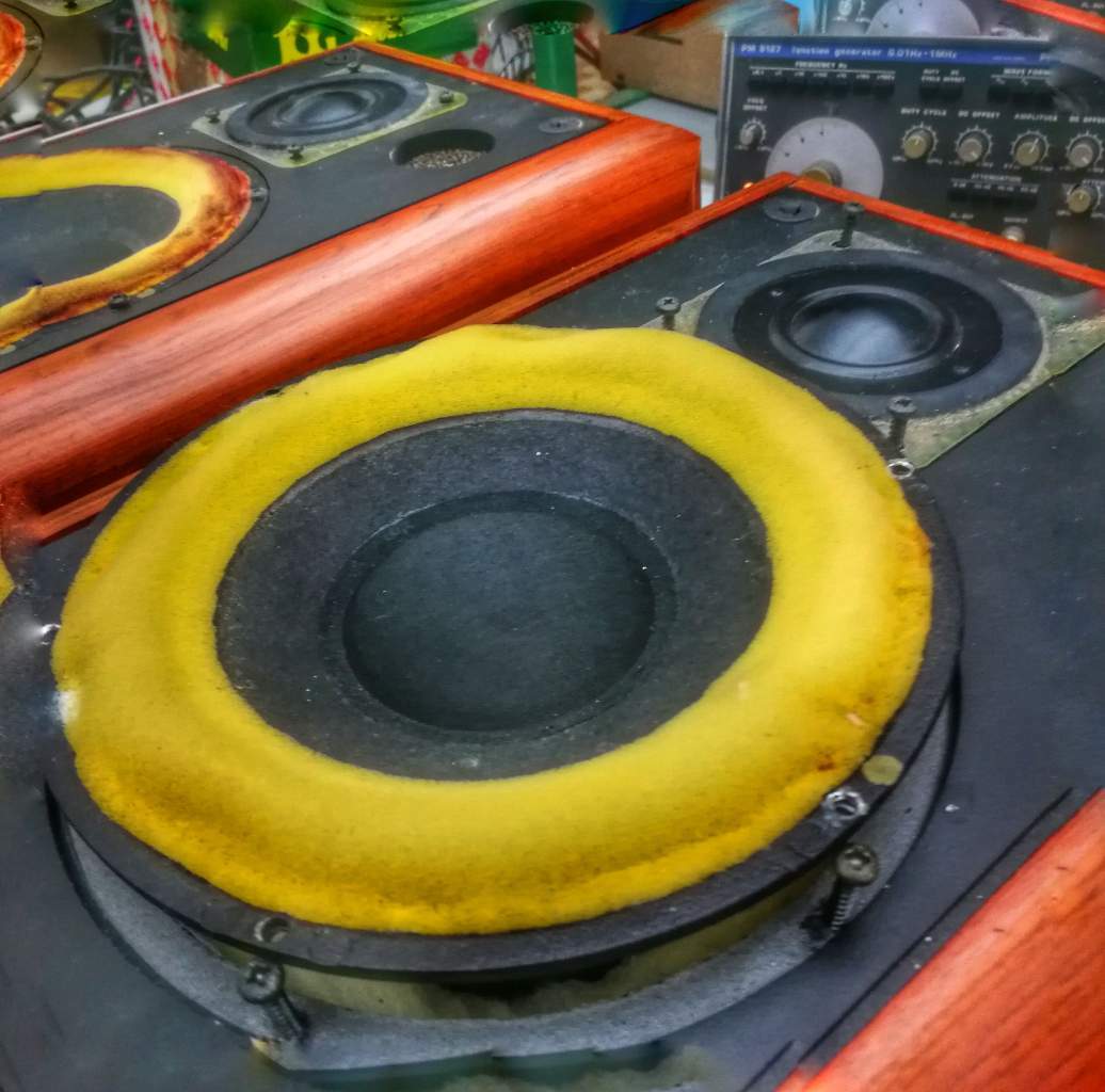

Ed io che pensavo di aver commesso un'eresia oltre una quarantina di anni fa... L'ho già raccontato, giovanissimo e squattrinato montando sulla mia prima coppia di casse autocostruite un WF RCF L10P10 appena tirato fuori dalla scatola, preso dalla frenesia di ascoltare il risultato, mi scappò il cacciavite che fece uno strappo di pochi mm sul foam. L'unica soluzione per me fu incollare i lembi con un po' di silicone, ma tirai giù tutti i santi del firmamento ed anche oltre...

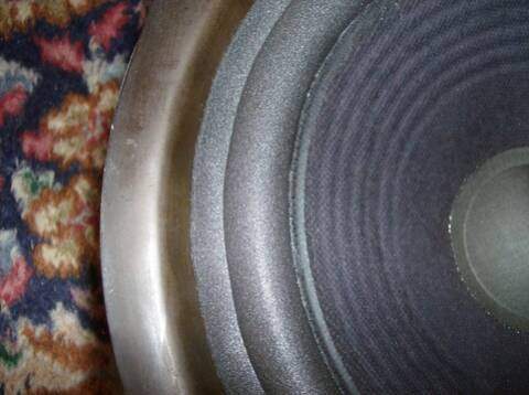

Buongiorno, parlando sempre di Advent, e della varie tecniche di sostituzione dei foam, si nota dalle tante fotografie reperibili sul web che quasi tutti i refoam vengono eseguiti incollando il lembo interno del foam sopra il cono del woofer.
Ora detto questo, molti si potrebbero chiedere qual è il problema, o qual è la cosa non corretta di questo particolare.
La particolarità è dovuta dal fatto che tutte le Advent uscivano dalla casa con il lembi dei foams incollati al di sotto del cono, questa procedura era relativa al loro protocollo costruttivo, quindi al progetto e alla resa funzionale dei woofers.
Probabilmente l'orecchio dei molti, ma soprattutto l'occhio dei tanti, non avverte nessuna differenza con l'incollaggio sopra o sotto il cono.
La domanda che sarebbe necessario porsi secondo me è:
Ma se un progettista come Henry Kloss prevedeva nei sui standard costruttivi l'incollaggio del foam sotto il cono, è probabile o no che anche un particolare apparentemente trascurabile ai molti abbia una giustificazione ingegneristica sulla qualità del risultato acustico fianale? ciao
Ps: allego foto di un incollaggio sotto cono come previsto da Advent
https://melius.club/topic/21928-meglio-sospensioni-nuove-o-upgrade-super-cono/page/5/#findComment-1332436
Che qualcuno affidi il refoam a professionisti diciamo "creativi" ci sta ovviamente, che ci siano invece tutte ste foto di refoam a "rovescio" rispetto al metodo corretto a me non pare sinceramente.
Oltretutto credo che incollare il foam sopra le corrugazioni del cono cartaceo risulterebbe, oltre che vistosamente discutibile esteticamente, più difficoltoso, ma magari sbaglio.
Comunque le mie vecchie 5012, quando ce ne fu bisogno, furono ribordate  perfettamente.
https://melius.club/topic/21928-meglio-sospensioni-nuove-o-upgrade-super-cono/page/5/#findComment-1332578
Innanzitutto complimenti @jani per le tue 5012, per i miei gusti sono le più belle dell'Advent, le ho ricercate tantissimo, purtroppo al momento ho dovuto interrompere la ricerca per mancanza di tempo per altri impegni personali/familiari.
Quasi tutte le Advent vengono "rifommate" con l'incollaggio sopra il cono di carta, incollare il bordo interno del foam sotto il cono come effettuava la Advent nei suoi stabilimenti richiede un impegno maggiore, tuttavia il vero motivo per cui non viene seguito questo metodo è perchè quasi nessuno oggi conoscesce questa particolarità di casa Advent, ciao
https://melius.club/topic/21928-meglio-sospensioni-nuove-o-upgrade-super-cono/page/5/#findComment-1332889
... Non solo Advent ha incollaggio sotto il cono... Anche molti modelli JBL (che spesso arrivano "pasticciati"... Con incollaggio sbagliato) e alcuni modelli Vifa e Scan-Speak...
https://melius.club/topic/21928-meglio-sospensioni-nuove-o-upgrade-super-cono/page/5/#findComment-1332932
