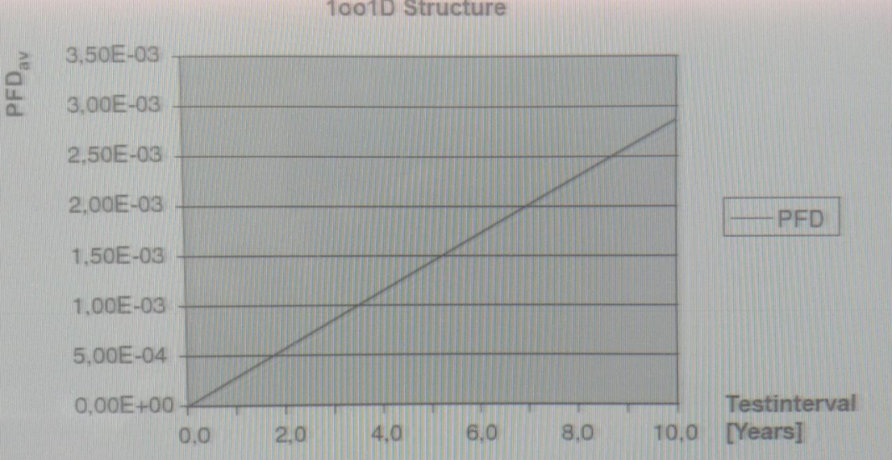

25 minuti fa, qzndq3 ha scritto:
Temo che il rapporto sia al quadrato.
Nono: PFD = (lambda x tau)/2
Lambda è il rateo di guasto;
Tau è il periodo tra verifiche (inverso della frequenza delle verifiche).
Qua il grafico della PFD in funzione dell'intervallo tra test: il primo che m'è capitato sotto mano: è un livellostato della endres, di quelli a diapason (siamo o no audiofili?).
https://melius.club/topic/2193-precipita-funivia-stresa-mottarone/page/5/#findComment-95519
Ma la funzione di densità di probabilità non include, come nel nostro caso reale, invecchiamento da agenti atmosferici ai quali si aggiunge lo stress dei materiali dovuto all'utilizzo, il tutto su più componenti indipendenti. E' per questo che dicevo che temo non sia proporzionale. Poi magari mi sbaglio, sono passati un bel po' anni dall'esame di statistica.
https://melius.club/topic/2193-precipita-funivia-stresa-mottarone/page/5/#findComment-95538
@qzndq3
Il rateo di guasto dipende dalle condizioni al contorno e di ciò è bene tener presente (se non riportati in letteratura e/o in normative si assegnano dei coefficienti opportuni) sia per la valutazione della frequenza dell'evento iniziatore (nel nostro caso la rottura della fune) che della scelta dell'intervallo tra test dei sistemi in attesa (nel nostro caso i freni d'emergenza di funivie ed ascensori) mentre la pfd dei sistemi in attesa è, a parità di condizioni al contorno, funzione lineare del periodo tra test.
https://melius.club/topic/2193-precipita-funivia-stresa-mottarone/page/5/#findComment-95553
6 minuti fa, qzndq3 ha scritto:
è lineare
La PFD del sistema in attesa è funzione lineare dell'intervello tra test.
Son due cose diverse.
Sulla base di questo tari l'intervallo tra test del sistema in attesa in funzione dell'affidabilità voluta e marginalizzi così la frequenza della sequenza incidentale: Fscenario = F rottura della fune (non lineare) x PFD del freno (funzione lineare dell'intervallo tra test).
https://melius.club/topic/2193-precipita-funivia-stresa-mottarone/page/5/#findComment-95565
@enzo966 Certo che la PDF del freno è F lineare, è un sistema in attesa. Ma non è l'unica funzione in gioco, come hai scritto correttamente anche tu.
Cerchiamo di capirci: considerando tutte le variabili e le due funzioni, più tempo intercorre tra un intervento di manutenzione e più aumenta la probabilità che il sistema si guasti, e fin qui siamo d'accordo, ma in modo non lineare in quanto si tratta di due funzioni, di cui una probabilmente non lineare - la fune, che vanno a moltiplicarsi.
Ad ogni modo, poco importa la nostra discussione fisico-matematica-statistica, qualunque manutenzione sia stata effettuata, è evidente che qualcosa non ha funzionato come auspicato.
https://melius.club/topic/2193-precipita-funivia-stresa-mottarone/page/5/#findComment-95677
