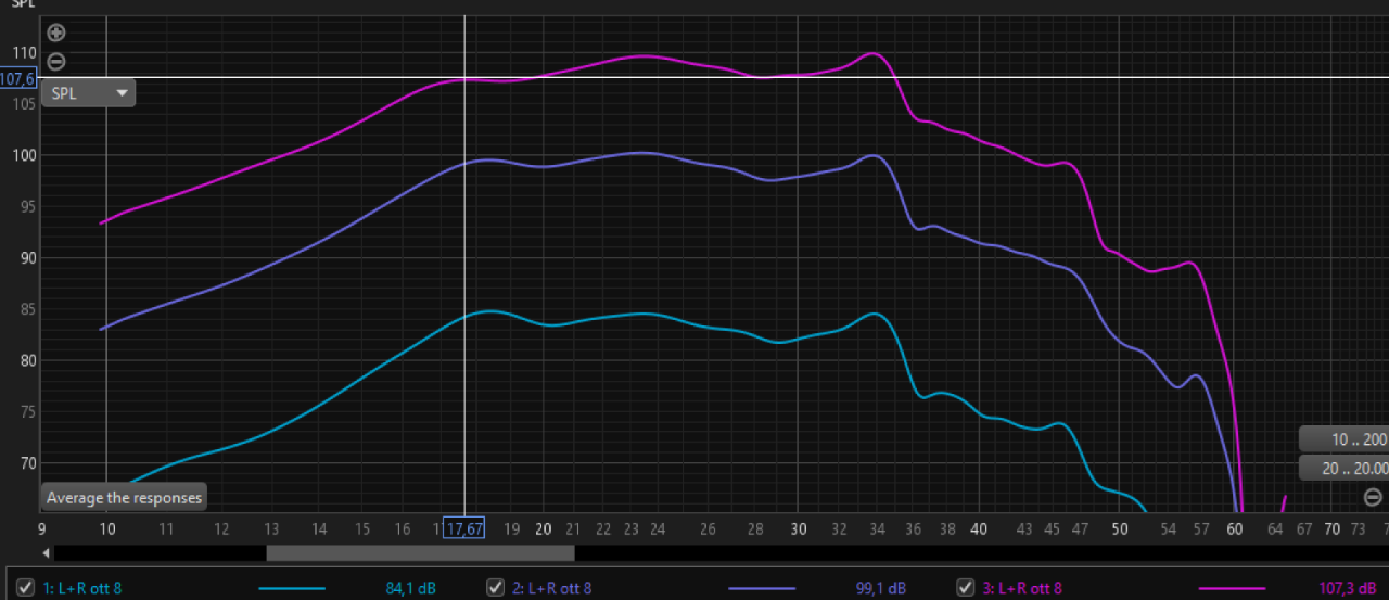

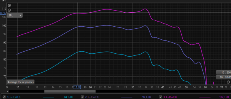

Dubleu Inviato 7 Ottobre 2024 Condividi Inviato 7 Ottobre 2024 Ne abbiamo già discusso molto in passato, ci siamo confrontati sul perchè ci debbano essere e sul bello che sia averle. Ho due impianti: in cucina un tre vie grazie ad un doppio 15" audiotechonology ed un ambiente favorevole potrei dire che lavora ben lineare sino ai 21hz, -6db sui 18hz mentre in salotto dopo l'intregrazione fatta quest'anno di un bel sub da 18" lavora in modo naturale con un solo taglia alto sui 40hz ai 48db sino ad una linearità dei 18hz, -6db sui 14hz. In salotto il solo spegnimento della parte sub da 18" si fa sentire in modo importante, diffusori lineari sino ai 47hz, -6db sui 40hz. E' sempre un ascolto piacevole ma oltre la mancanza di aria e respiro e coinvolgimento si sente proprio che manca riproduzione. Abituato a sentire solamente impianti che scendono lineari nei pressi dei 20hz, sentire impianti tagliati ben più in alto per me è molto triste, nota dopo nota, aria dopo aria, brano dopo brano, è incredibile la mancanza che ho. Il mio terzo impianto, taverna, sulla falsa riga dei 2 precedenti è perfattamente lineare sino ai 35hz, -6db sui 30hz. Presumevo avere la possibilità di godermi musicalmente allo stesso modo di moltissima musica eppure non è così. Chi di voi come me è così abituato ad avere le bassissime frequenze che ne sente l'assoluta mencanza? Non ho subwoofer commerciali ma sistemi autocostruiti che rispettano la natura dei woofer, ad esempio in salotto per avere i 101db sui 18hz mi bastano 4watt essendo il woofer da 95db di sensibilità ed il carico reflex naturale. In cucina allo stesso modo bastano 4 watt per i 21 hz lineari sui 100db. Visto che oramai è un forum di misuroni, allego foto delle misure della cucina (verde) e del salotto(rosso). Perchè parlo di frequenze riprodotte in modo naturale? Perchè la nostra quarta o quinta via dedicata alle frequenze ultrabasse spesso è caricata da dsp, lunghe escursioni, woofer gommoni ed altro. Sempre perchè siamo dei misuroni, allego la foto di misure di SVS. Oggi facevo caso che in un brano di clasica dove spl medio era sui 77db i picchi erano di ben 110db. Il volume non era così alto come altre volte. Ed effettivamente ho impianti che dovrebbero reggere sulle bassissime sino ai 123-126db in ascolto (non scherzo con gli amplificatori). Detto ciò, i diffusori che possono dare picchi di 104db sono moltissimi o quasi tutti, i subwoofer commerciali spesso sono al limite delle loro escursioni ed al limite dei loro finali (allego misure prestazioni massime di alcuni modelli SVS. Indifferentemente il modo qui scendano sino a frequenze molto basse, chi di noi non vivrebbe senza una buona linearità sino ai almeno 25hz? Vi accorgete quando mancano? Cosa avvertite quando ascoltate riproduzioni che ben conoscnte che si fermano più in alto? In molti qui, dicono che sono assurde certe discese, per me no. Ho misurato il subwoofer del salotto (linea rossa del grafico sopra riportato) e lavora lineare dai 18 ai 33hz poi cala salendo perchè le frequenze di somma fra sub e casse portano alla linearità. Sembra strano dire che lavora dai 33 a scendere, ma è così e quanto si muove anche se lavora solo liì. Voi come ascoltate? Con bassi, senza, se con le ultrabasse, ora che le avete raggiunte (in che modo? dai che esponiamo anche ciò) quanto bene vi fanno sentire? In fatto emozionale, in fatto uditivo...pecrchè sentire ha vari significati. Per me ora che mi fermo (e per sempre, non farò upgrade) ai 35hz in taverna lo trovo molto castrante. Link al commento https://melius.club/topic/21933-basse-frequenze-come-vivere-senza/ Condividi su altri siti Altre opzioni di condivisione...

Ashareth Inviato 7 Ottobre 2024 Condividi Inviato 7 Ottobre 2024 2 ore fa, Dubleu ha scritto: Scusami ma fatico a capire ciò che intendi. Giovanni intende che se hai un woofer come il tuo che ha 95dB (scarsi, siamo piu' sui 94.2, ma poco importa) e una Fs di 29Hz non e' semplice avere i 20Hz alla medesima efficienza. Il tuo XL1800 tutto sommato non e' male e la sua risposta gia' di suo arriva a 82dB a 20Hz; una volta caricato al meglio (ad esempio 300 litri in BR accordato a 20Hz) i 20Hz li hai a circa 88dB. Pertanto per avere 118dB ti servono 1000W... Poi ovviamente, a seconda di come sono caricati in ambiente, la risposta varia. 1 Link al commento https://melius.club/topic/21933-basse-frequenze-come-vivere-senza/#findComment-1317561 Condividi su altri siti Altre opzioni di condivisione...

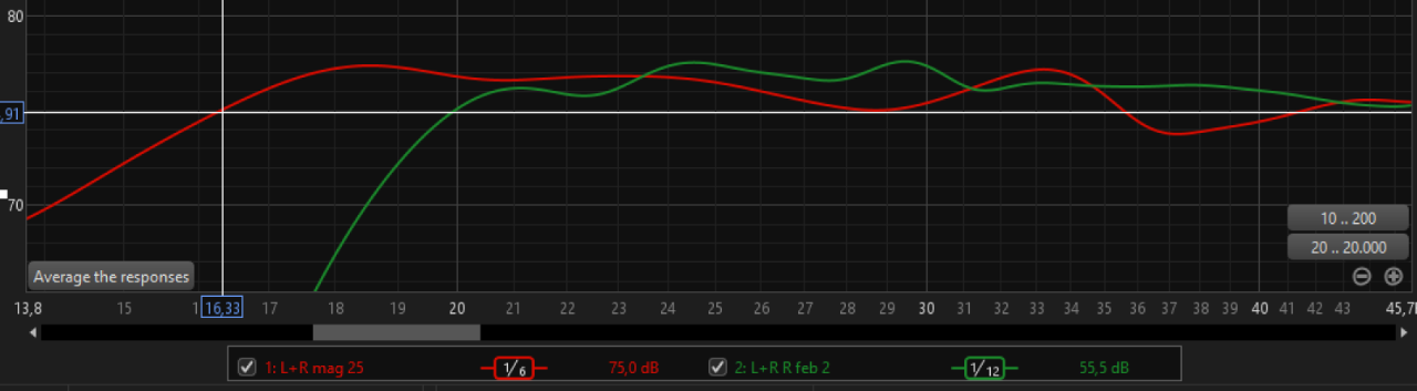

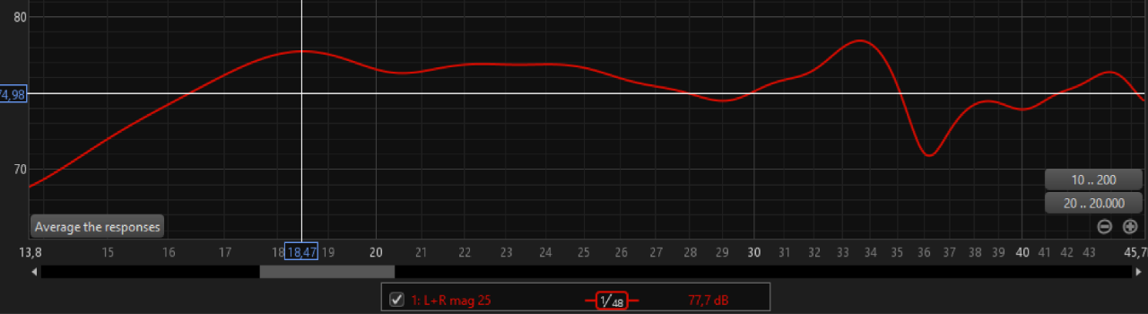

Dubleu Inviato 7 Ottobre 2024 Autore Condividi Inviato 7 Ottobre 2024 @Ashareth grazie del commento tecnico. Ho sui 300 litri lordi interni, ne perderò un pochi con i rinforzi e reflex, 10 di woofer. In ambiente vedo che misuro nel punto di ascolto lineare sino ai 18hz, senza DSP. Non ha la forza di 94db di sensibilità in quel punto? Grazie all'ambiente chiaramente. Poi per l'spl massimo non è un problema, il woofer tiene di picco nominali 3200watt, l'amplificatore powersoft M30D in bridge da di picco sui 3000watt sui 4ohm, ok le impendenze del woofer sono diverse, ma è un bel ascoltare. Sono rimasto invece basito nell'ascoltare diversa classica ed elettronica caricata sui bassi quanto facilmente si arrivi a picchi di 110db. Più che altro perché ho notato che senza star li a misurare gli spl(oggi ero in prova per costruire casse e correzioni DSP) ho notato questa cosa. Domani provo a misurare per curiosità i picchi da me. Link al commento https://melius.club/topic/21933-basse-frequenze-come-vivere-senza/#findComment-1317569 Condividi su altri siti Altre opzioni di condivisione...
Moderatori joe845 Inviato 8 Ottobre 2024 Moderatori Condividi Inviato 8 Ottobre 2024 infatti io parlavo solo di potenza, come ti ha detto Enrico difficilmente avrai quelle pressioni con 4w. come dici tu non è un problema viste le potenze in gioco, lo dicevo solo per non dare informazioni non corrette (avevi scritto che ti bastavano 4 W per avere 101dB a 18Hz) . G Link al commento https://melius.club/topic/21933-basse-frequenze-come-vivere-senza/#findComment-1317918 Condividi su altri siti Altre opzioni di condivisione...
Dubleu Inviato 8 Ottobre 2024 Autore Condividi Inviato 8 Ottobre 2024 grazie della precisazione. Ciò che non seguo è il discorso misurazioni in ambiente ed in punto di ascolto. Se ho linearità assoluta fisilogica fino ai 18hz (come da grafico nel primo post), mettiamo 94db nominali, a due watt dovresti essere a 97db ed a 4watt a 100db.(e' in punto d'ascolto riddoppiamo a siamo a 8w) Ciò è sbagliato, ma se il woofer misurato è lineare dai 100 ai 18hz in ambiente, cosa lo porta ad esser meno efficiente ai 18 rispetto ai 100? Sono ignorante in ciò, invio un segnale costante, misuro e da linearità, però a 100 ha una efficienza ad a 18hz un altra? Sarà un colpo di fortuna, o meglio l'interazione in ambiente si fa sentire in modo positivo così che ottenga la linearità fino ai 18hz. In aria libera o in campo aperto capisco che probabilmente dai 25hz calerà. L'idea del progetto era un meno 3db sui 23 hz mi pare, comunque raccordato ai 25hz per motivi tecnici. Ho testato il risultato in un altro ambiente prima con risultati simili, lo stesso un conoscente ha ottenuto ciò come altri forumer esteri. Riallego a 1/48db, molto più precisa al risposta (così non cercate sopra) 1 ora fa, joe845 ha scritto: bastavano 4 W per avere 101dB a 18Hz) visto le misure in ambiente, 94 db di sensibilità del woofer e la misura in posizione d'ascolto sembrano con me che sono ignorante sembri basti 8watt con i conti della serve. Nominalmente a misure in mano, che potenza attribuite; mi piacerebbe erudurmi in ciò. Vedo scritti passati e mi rendo conto quanti errori ho riportato (i messaggi non si editato però). Vorrei correggermi se possibile. Link al commento https://melius.club/topic/21933-basse-frequenze-come-vivere-senza/#findComment-1318013 Condividi su altri siti Altre opzioni di condivisione...

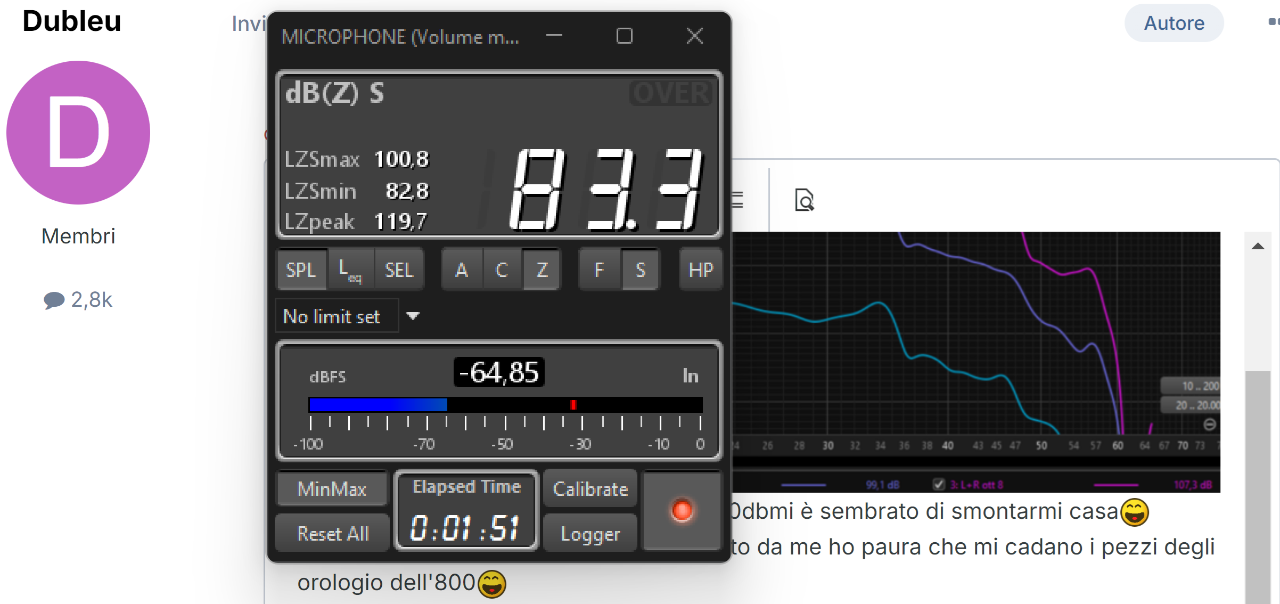

Dubleu Inviato 8 Ottobre 2024 Autore Condividi Inviato 8 Ottobre 2024 Ho giocato, cavoli misurare sfiorando i 110dbmi è sembrato di smontarmi casa Volevo salire oltre, ma veremente in salotto da me ho paura che mi cadano i pezzi degli orologio dell'800 Un conto è sentire un colpo, un conto diversi secondi di misurazione. Ho giocato, non lo faccio più. Ammetto che ho provato ad alzare il volume, difficile andar oltre i 110db, ad esegerare i 116db sono molto alti, ma se ci sono frequenze bassissime, fa veramente paura per la stanza. Ho un brano di percussioni giapponesi che passa dai 75db a picchi di 112bd per poi fissarsi sui 85-95db medi a volumi abbastanza elevati poi alzando... i 120db si prendono, ma è impressionante. Link al commento https://melius.club/topic/21933-basse-frequenze-come-vivere-senza/#findComment-1318031 Condividi su altri siti Altre opzioni di condivisione...
