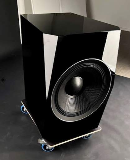

leosam Inviato 12 Ottobre 2024 Condividi Inviato 12 Ottobre 2024 @Dubleu Alla fine la posizione che ho preferito con i miei sub e' all'esterno dei diffusori e avanti di una ventina di cm. rispetto al frontale dei woofer da 12",devo dire che anche ai lati del mio divano di 2mt. andavano benissimo a circa 3,5mt. dai diffusori,ovviamente ritardati rispetto ai diffusori con il dsp dello Xilica.Mi piacerebbe provare seriamente i Bms in cassa chiusa visto che sono gli stessi altoparlanti usati nel subwoofer Gobel da 30000€!!! Link al commento https://melius.club/topic/21933-basse-frequenze-come-vivere-senza/page/2/#findComment-1322202 Condividi su altri siti Altre opzioni di condivisione...
Dubleu Inviato 14 Ottobre 2024 Autore Condividi Inviato 14 Ottobre 2024 Il 12/10/2024 at 22:19, leosam ha scritto: Alla fine la posizione che ho preferito con i miei sub e' all'esterno dei diffusori e avanti di una ventina di cm. rispetto al frontale dei woofer da 12",devo dire che anche ai lati del mio divano di 2mt. andavano benissimo a circa 3,5mt. dai diffusori,ovviamente ritardati rispetto ai diffusori con il dsp dello Xilica.Mi piacerebbe provare seriamente i Bms in cassa chiusa visto che sono gli stessi altoparlanti usati nel subwoofer Gobel da 30000€!!! Il prezzo lo trovo abbastanza giusto per un mercato hiend. Personalmente lascerei il tuoi in reflex ed accorderei con i diffusori più i basso, la scatola chiusa è ottima e permette di aver più musicalità certamente però vedi che appena riproduci le frequenze più basse sfrutti amplificatore e corse del woofer. Le corse extra del subwoofer ti sporcano moltissimo le frequenze più alte che te andresti ad usare. Non è che il cono che si muove di 1 o più cm per i possibili 20hz ti riprodurrà bene le frequenze sui 50-60hz che te ora stai andando a riprodurre. Le corse extra ti sporcano in modo incredibile tutto. Ho fatto le prove con gli audiotecnology da 15" (e sono un signor woofer) ed averli passati in reflex per me è stata una manna! Era una agonia lo sporco quando il woofer riproduceva i 20hz ed i 50-60. Se a 50-60hz con i nostri 12" le escursioni sono bassissime se non nulle (basta guardarli) mentre se per prova chiudi il foro dei 18 e setti il dsp vedrai quanto si muovono i 18 per riprodurre le basse! Anche a conti è semplice Prendiamo il Gobel che ben suonerà con il tuo driver ma...lavora su un Qtc0.68. Hai le misure ed indicano 7,5cm di legno per 150kg circa... Sono 78 litri utili senza contare l'amplificatore che ne farà scendere ancora. Quel sub andrà benone ma non sarà così reattivo e controllato come un qtc0,5. Faitalpro 18XL1800 chiuso 250 litri qtc 0,49 60hz-3db 22hz-12db ritardo 6ms (127db max, 115 a 22hz) BMS 18N862 chiuso 180 litri qtc 0,52 58hz-3db 22hz-13db ritardo 6ms Gobel chiuso 78 litri qtc 0.69 56hz-3db 23hz-15db ritardo 4,6ms (30hz -12db) Audiotechonology 15" 110litri qtc 0.52 63hz-3db 22hz-13db ritardo 6ms Faitalpro 18XL1800 reflex 25hz 250 litri 25hz-3db 22hz-4.5db ritardo 30ms (127db max, 122 a 22hz) BMS 18N862 reflex 25hz 180 litri 34hz-3db 22hz-9db ritardo 20ms Audiotechonology 15" reflex 25hz 110litri 44hz-3db 22hz-12db ritardo 13ms (122db max, 110 a 22hz) Ho inserito un po' di parametri nominali dati da tabelle di calcolo minimali. Il mio 18xl1800 probabilmente sparando sotto il mobile, l'ambiente favorevole, posizione ad angolo come ho postato la pagina precedente da un bel 17-33hz lineari, dopo cala per accordarsi. Personalmente non capisco molto la resa in base ai dati postati. Audiotechonology 15" ha fs a 18hz, ha sempre riprodotto tutto della banda e personalmente è il primo woofer che ho visto muoversi moltissimo quando nei test riproducevo i 5hz. In realtà da me ho raccordato a 34hz perchè sui 30hz ho un picco ambientale da 15db e volevo sfruttarlo. Audiotechonology 15" reflex 34hz 110litri 38hz-3db 22hz-16db ritardo 10ms (122db max, 110 a 22hz) Così in ambiente portando un taglia basso sui 20hz a 48db raggiunge i 21hz lineare (che fortuna questo ambiente). Non so se il raccordo più alto del 15", sfruttando l'ambiente, stesso costruzione reflex si e reflex no, ritardo di gruppo basso (anche non avendo forza sui 22hz ma lavora l'ambiente) e cosa altro ha influito ma il salto di qualità nella gestione e pulizia del basso ha fatto un salto in avanti incredibile. Del resto con il dsp non è che non ho linearizzato la risposta fino ai 20hz, il picco ambientale l'ho avuto comunque. Un'altra cosa che ho effettuato ho fatto il reflex laterale e non frontale e forse l'aria spostata in direzioni diverse ha aiutato i problemi. Il 18xl1800 però ha preso in modo nominale ben (dati sopra) 7,5db ai 22hz, il BMS18n862 solo 4db. Io ne uso solo uno, chiaramente i 7,5db per me vuol dire ben oltre 6 volte meno forza nel finale e corse inferiori di ben 6 volte per il woofer quando spinto. Per forza nel mio caso è meglio il reflex. Per due 18N862 invece la cosa è diversa. Rispetto me hai un meno 2db usando due woofer in box chiusi e due amplificatori! Hai già tutto. Diversi fattori fan pensare che una bella prova va fatta. tirerai per il collo un po' come faccio io il subwoofer e te tutti e due i finali! Ammetto che il 18N862 è più musicale ma il tuo arriva ai 60hz? con la pendenza d'incrocio dove? Ecco che forse così alto il problema potrebbe presentarsi? Lo studi nominalmente? Per me no. Va provato Te con 2 woofer 18N862 reflex dovresti arrivare nominalmente a 22hz meno 6db alle prestazioni massime usando 2 finali, io con il 18xl1800 arrivo a 22hz meno 4,5db con un solo finale. E' chiaro l'obbligo per me, metà di tutto, prestazioni superiori in discesa, ma meno musicalità. ma hai 33hz il sub taglia e non ci si accorge. Per te invece hai in realtà ora con il reflex hai nominalmente stesse corse limite del woofer, il doppio delle potenza impiegato per le stesse prestazioni in discesa (1.5db dai di differenza) ed ecco che la musicalità superiore del BMS sicuramente aiuterà ad arrivare ai 60-70hz che ti servono. Sotto i 33hz che ho io serve meno precisione di movimento, verso i tuoi 60-70hz invece ne serve molta di più. Ecco che con il box chiuso avrai meno 10db ai 22hz, con la massima escursione woofer e potenza finali, contro i meno 6db attuali. Cosa ti cambia? 6db? Non molti, ma sono corse quadruplicate, potenze quadruplicate. Quanto impatterà? Hai una corsa del woofer di 20mm. Se ora lo vedi muovere oltre i 5mm...sai che dopo a parità di pressione sei al limite, 1,5db in più e ciao ciao woofer (beh, metti i limiter nel dsp)ed M30D va in clip (convengono i limiti dsp, postati sopra i tempi) Non c'è nulla di sbagliato a tirar il collo a tutto per quelle volte che succede! i Limiter sono fondamentali. Mettiamo che i nostri woofer tengano i nominali 127db ad un metro con i 22hz citati come sopra, avrai 117db di tutti i due i woofer ad 1 metro da loro, mettiamo in posizione di ascolto sui 114db? Non sono così molti...Sui 20hz li prendi? Dipende da che musica. L'ascolto migliora di parecchio? con box chiuso? Fallo. Ma metti i limiter ma percursioni, musica elettronica e molto altro come già accennato porteranno il limite a tutto, sperando che il suono non diventi difettoso non riproducendo più la microescursioni. Da me, è risultato sempre meglio il reflex, te puoi dire che per 4db a woofer di differenza chi te lo fa fare? Del resto il mio reflex ha fatto prendere quasi 8db, te solo 4, Le misure dell'ascolto di pagina scorsa dove le percursioni andavano dai 88db nei momenti di basso, ai 100medi al picco di 120db ti porteranno in azione i limiter, di ben 6db! Settali bene! 4 volte tanto. La cosa che più mi fa paura infatti è che all'ascolto di un cd test avevo un ascolto medio sui 70db per poi ricevere un picco di alti e medi sui 110db!!! Cavoli in uso 4wooferini faital 3fe22, 20watt l'uno rms e 40w di picco. Ho preso paura di far saltare il tutto, dopo poco ho verificato le tenute in potenza di tutto. Ed ecco che sono arrivati pure i 110db sui bassi. Ho cambiato impianto ed ho provato alzare il volume. Pensa te, un ascolto a 80db, sei li che cerchi tra un po' i dettagli del massaggio sono e la tridimensionalità avvolto in un piacevole benessere rilassante. I tuoi mono stanno erogando ben 0,125W a canale! e toh!!! devono volare verso le quote più alte ed i tuoi finali subwoofer dovranno erogare 3000watt l'uno di picco, proteggere 6db da limiter dsp i woofer che invece di esprimere i loto 2 cm di corsa ne hai chiesti ben 8cm! W i limiter! Non è l'ascolto tradizionale che ci frega la novità. https://melius.club/topic/21763-correzione-ambientale-attiva-e-passiva/page/33/ Fondo pagina, messaggio sonoro di un brano che ha ben +35db sui 55hz. Se lo hai sui 25? Prova, dai. Però ascolti sui 110db non sono così difficili da ottenere ed i box chiusi possono essere penalizzati, in base al tipo di woofer chiaramente. Il mio 18xl1800 chiuso ha i 115db sui 22hz (nominali come da sopra riportato), dunque ciò che stiamo discutendo. Provato in ascolti dal falegname prima dei fori, poi provato diversi reflex per capire. Poi in ambiente da me. Il mio 18, sia dal falegname che da me mal si comportava chiuso. Gobel, 30 mila euro? Beh! Un mobile da 140kg così lucido di un ipotetico legno da un falegname di quelli cari è capace di costare anche 4-8 mila euro; qui da me ci sono falegnami folli. L'amplificatore che usiamo fa 2000 euro di listino, un dsp? altri 2-4 mila? A quei livelli magari usano processori interni per calcolare i momenti di picco, le escursioni. Noi mettiamo un limiter e stop. Loro possono calcolare i momenti di forza e postarli dove servono come tenere linearità di risposta in base alla potenza richiesta. Ad esempio settano ad ogni frequenza i limiter e regolano il dsp in base a ciò senza far intervenire i limiter ma dando la potenza bisogno, al bisogno nel punto di bisogno in modo di aver potenza disponibile extra. Un altro livello, almeno lo spero di dsp. Senza un ricarico di 1 a 5 non costa poi così molto. Poi se non fa certe funzionalità, beh è un po' una fregatura. Noi se entra un limiter è una tristezza perchè c'è un taglio netto e dobbiamo abbassare il volume. Dobbiamo congratularci con il dsp di aver salvato il tutto. Loro come altri spero che lavorino in continuo senza tagli dando energia sempre sotto controllo, senza stop, senza rompere mai nulla anche se tirato alle massime prestazioni. Si è sentito spesso di subwoofer rotti se economici. Una base di programmazione serie del dsp dedicato nei sub alta gamma è esente da ciò. Si terranno con i loro limiti. Noi dal canto nostro abbiamo limiter on-off che si spera siano precisi e lavorino in tempo, ma limitanti perchè ci chiedono di abbassare il volume. Ecco perchè bisogna stare un filino attenti nel sfruttare. Nella mia discussione sul subwoofer autocostruito ho citato le rese dell'ex progetto. Ho tirato così tanto per il collo che il fondo corsa è arrivato spesso. Provato delle percursioni e già il tutto era tirato e si sentiva i limiti meccanici. Provato i bassotronic proposti nel forum ed altre percussioni mi son trovato anche a basso volume con il woofer a fine corsa perchè i 20hz reali c'erano tutti. Ho preso il tutto, alzato il taglia basso sui subwoofer di 5hz ed aumentato i limiter. Poco son durato! Ed è partito il nuovo progetto. Un ascolto con picchi di 110db poteri dire che è facile facile, sui 114 ci comincia già a viaggiare e non lo si fa spesso. Sopra è una festa che si fa poche volte. Però la pulizia di lavorare sotto determinati limiti non ha prezzo. Hai un impiantone, capisco che non alzerai molto il volume ma porrei molte attenzioni a quanto ciò. Abbiamo messo i 22hz per proforma come limiti evidenti, ma le mezzerie sono moltissime e sotto i -3db il tutto si fa fine. Se l'ambiente è favorevole come il mio con picchi sui 15db sui 28-30hz, beh, la cosa può funzionare benissimo. Da me no però. Link al commento https://melius.club/topic/21933-basse-frequenze-come-vivere-senza/page/2/#findComment-1323309 Condividi su altri siti Altre opzioni di condivisione...
leosam Inviato 17 Ottobre 2024 Condividi Inviato 17 Ottobre 2024 @Dubleu ciao Wow...grazie mille per le spiegazioni e le misure che hai fatto.Il Gobel in verita' e' 110lt. netti,ma poco cambia in verita',anche mettendo un Bms in 200lt. interni si guadagnano al massimo un paio di hz. di discesa in piu' ma le escursioni aumentano molto.Ho gia' provato nei 172 litri netti dei reflex a chiudere i tubi e devo dire che i bassi si sono asciugati leggermente ma pensavo ci fossero piu' differenze.Penso che i reflex comunque siano abbastanza smorzati nei 172lt. e in questo modo si hanno dei bassi che si avvicinano molto alla tipica sospensione pneumatica.Ho ancora i vecchi box reflex in mdf da 150lt. netti che avevo usato per sperimentare,chiudero' ermeticamente i fori e vedro' come mi trovo. Link al commento https://melius.club/topic/21933-basse-frequenze-come-vivere-senza/page/2/#findComment-1326093 Condividi su altri siti Altre opzioni di condivisione...
