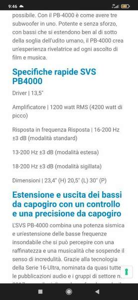

Dubleu Inviato 13 Novembre 2024 Autore Condividi Inviato 13 Novembre 2024 @leosam beh C'è chi ha 2 46cm sub 4 30cm medio bassi 4 20cm a tromba medio alti Tweeter a tromba In 24mq.. 4 vie 6000watt bassi 2400watt medio bassi 1400watt medio alti 1000watt tweeter 10800watt classe D C'è n'è di gente...in 24mq Io mi fermo a 6000in classe D E 1200 in AB. TE 6000 classe D Più i mono... Ma se avessi classe D butteresti su almeno altri 3mila.. Sembrano tanti, ma basta un sub Svs pb4000 che per il 13,5 pollici ha un finale da 4400watt. In confronto a svs siamo sottodimensionati Link al commento https://melius.club/topic/21933-basse-frequenze-come-vivere-senza/page/3/#findComment-1351652 Condividi su altri siti Altre opzioni di condivisione...
leosam Inviato 13 Novembre 2024 Condividi Inviato 13 Novembre 2024 @Dubleu Alla faccia del sottodimensionamento!!😅😄 Per i due 15" sono riuscito a trovare ancora un M30D di seconda mano e perfettamente funzionante,purtroppo di nuovi non se ne trovano piu'.🤕 Ora sfruttero' le ultime due uscite libere del dsp e poi mi fermero'.....forse!!🤭😅 Link al commento https://melius.club/topic/21933-basse-frequenze-come-vivere-senza/page/3/#findComment-1351710 Condividi su altri siti Altre opzioni di condivisione...
Dubleu Inviato 13 Novembre 2024 Autore Condividi Inviato 13 Novembre 2024 Nexo DTD 4x1,3 è il M50Q Nexo DTD 4x0,7 è il M28Q Però costano, meno dei modelli Powersoft M equivalenti. Mi fa gola il 4x0,7 Mi domando se passare da M30D per i 12hp1010 servano i 1500w o la metà. Nel mio caso di due M30D e mi piacerebbe passare a M50Q ma ho paura che aver tutto in unica macchina presenti problemi di calore e ventole. Pensa che ho icepower1200as1 con i suoi 1250watt dunque di potenza in watt non siamo distanti però per altre caratteristiche i watt powersoft sono di tutt'altro carattere. Direi normale visto che il powersoft può reggere potenza per molto tempo. @leosam certo che per spingere i Svs han deciso di non scherzare, almeno nei dati. Si parla di potenze impulsive normalmente nei classe D ma non RMS. Il mio ex labgruppen fp10000q era dato per 4x2500watt, classe H mi pare, non controlla come M30D e dai test sotto pressione di riviste dava risultato in RMS per prove di diverse ore di circa 675watt canale. Non male direi 2600watt continui per notti intere. Gli icepower se non ricordo male danno i loro 1250w per 90secondi Mentre gli hypex generalmente lo danno per 0,040 secondi ed ognuno con il suo fattore di smorzamento. Magari i 4400w di svs sono per ben poca durata stile hypex ed a distorsioni folli. Ad esempio un Sam 300d è dato per 300w RMS e solo 420w di picco ma non si sa per quanto è il tempo dai test però il picco è a distorsioni basse. Si potrebbe ipotizzare che per 0,04secondi di picco come hypex e con distorsioni del 10% come alcuni dichiarano arrivi verso il chilowatt. Insomma i numeri non sono tutti. Bisogna provare.. 1 Link al commento https://melius.club/topic/21933-basse-frequenze-come-vivere-senza/page/3/#findComment-1351799 Condividi su altri siti Altre opzioni di condivisione...
