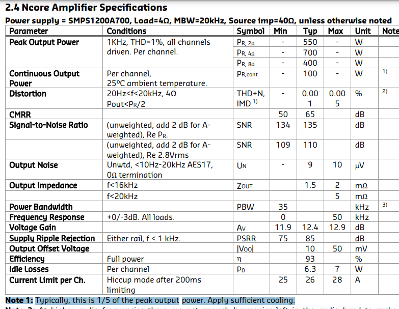

Dubleu Inviato 15 Novembre 2024 Autore Condividi Inviato 15 Novembre 2024 @joe845 hypex ha microsecondi a potenza massima, non buono per bassi veri. Icepower minuti Powersoft mezze ore con RMS 24 su 24 che di norma sui 8ohm dovrebbe attestarsi sul 50 per cento. Hypex nc2k ad esempio garantisce 0,04 secondi di picco ma se insisti arrivi al clipping dopo un po' perché non c'è la fa più. Più difficile con i 90 secondi di picco di icepower. Powersoft ti fa il picco di 45 minuti, se vuoi vengo da te a testare Almeno non arrivano a clipping presto con 105db Link al commento https://melius.club/topic/21933-basse-frequenze-come-vivere-senza/page/4/#findComment-1353247 Condividi su altri siti Altre opzioni di condivisione...

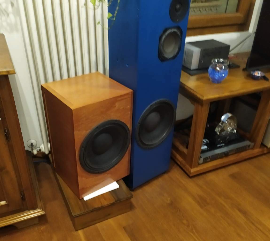

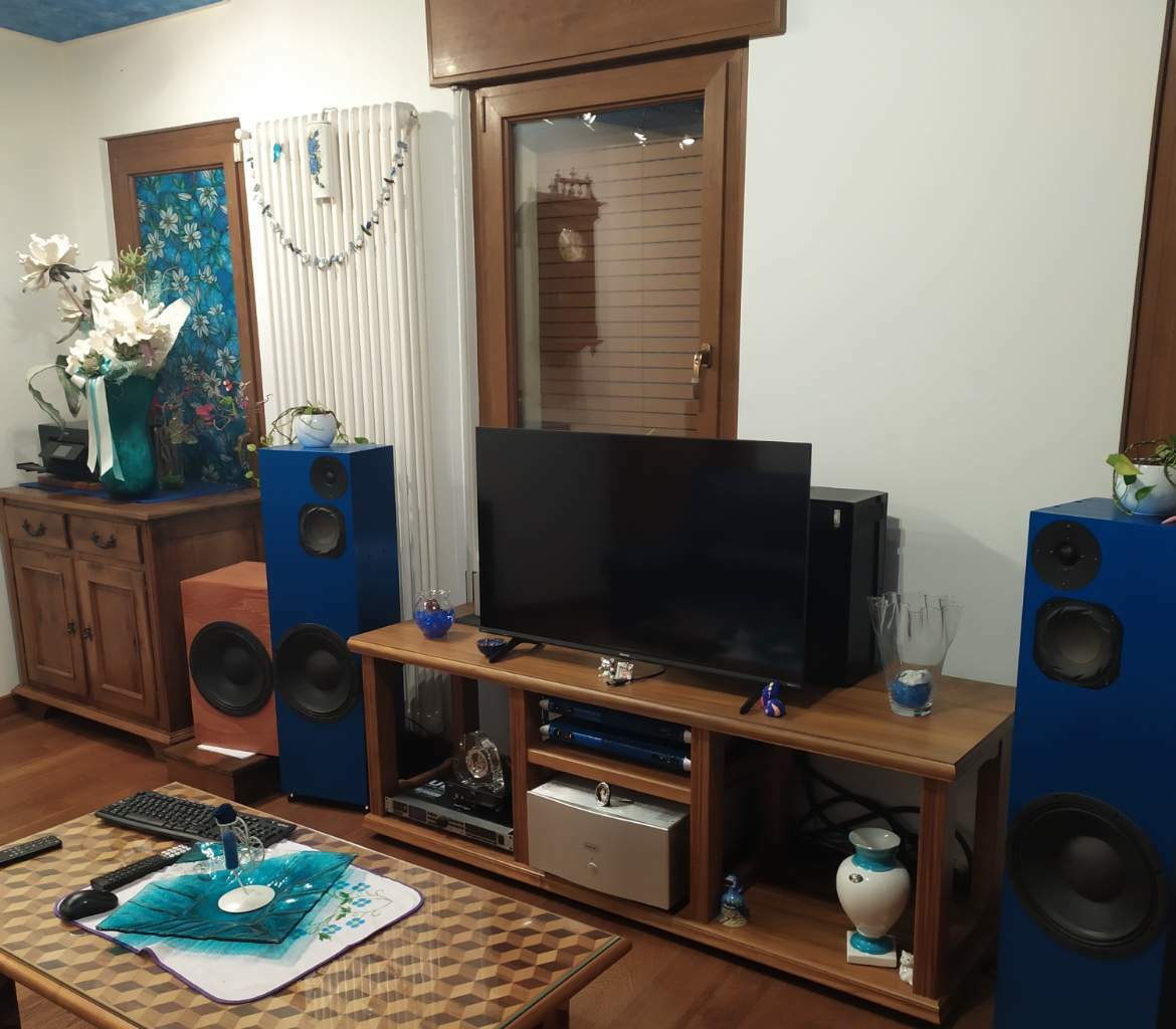

Dubleu Inviato 15 Novembre 2024 Autore Condividi Inviato 15 Novembre 2024 Tornando IT, visto che in molti usano linee più importanti delle mie, ho riflettuto e sognato ad occhi aperti e decido di eseguire prove. Allego due foto della mia stanza, dove il mobile tutto a sinistra è il subwoofer da 46cm. Ho due woofer gemelli a quelli in uso, faitalpro 12hp1010 fermo da due anni, così Per gioco ho aggiunto nel box da 40 litri con accordo a 38hz della mia taverna dove gioca il faitalpro 12rs1266 il faital 12hp1010. Il volume potrebbe essere giusto ma non l'accordo. Era mia intenzione provare l'effetto con un woofer in più, settato il DSP e abbassato di 4db il canale insieme ad altre correzioni. Il dubbio era che M30D avesse difficoltà visto il carico sotto i 3ohm, dubbio svanito. Livellato il tutto e già con un solo canale con doppio 30 il risultato è decisamente più impattante e molto più calore e musicalità in generale, più avvolgente ed emozionante. Promosso. Visto i due woofer in più fermi, mi accingo a creare due box che da chiusi sarebbero qtc 0,5 ovvero 30 litri con reflex raccordato a 55hz per f3 a 55hz. Accordo reflex alto perché ho picchi ambientali sui 47hz importanti qui voglio smussare. Questa discussione mi ha fatto venire voglia aver di più. Cavoli due anni con i woofer fermi e non ci ho mai pensato. Il progetto impiegherà un po' di lavorazioni meccaniche.. visto che non ho diffusori di legno. Ma passo volentieri a 2x30 canale. 1 Link al commento https://melius.club/topic/21933-basse-frequenze-come-vivere-senza/page/4/#findComment-1353705 Condividi su altri siti Altre opzioni di condivisione...
leosam Inviato 15 Novembre 2024 Condividi Inviato 15 Novembre 2024 @Dubleu Molto interessante vedere come andra' a finire.E' proprio quello noto anch'io nell'avere vari woofer di grande qualita' che fanno frequenze diverse tra loro a parte i due subwoofer,oltre il realismo maggiore sono proprio la scena piu' ampia il senso di spazio aumentato e la musica veramente molto piu' avvolgente e emozionante. Link al commento https://melius.club/topic/21933-basse-frequenze-come-vivere-senza/page/4/#findComment-1353822 Condividi su altri siti Altre opzioni di condivisione...
Dubleu Inviato 16 Novembre 2024 Autore Condividi Inviato 16 Novembre 2024 @leosam avevo paura del M30D che si sedesse pe via dei due woofer da 8ohm, che in realtà sono 5,5. Da un mio amico a pilotare solo la parte bassa ma con filtri passivi non c'è la faceva. Ma non so a che impendenze scendessero. Poi mi ho preso coraggio, il bridge che lavora sui 8ohm dichiarati non ha problemi sul sub, perché mai due woofer da 8ohm nominali dovranno avere problemi? E così è stato. 5 ore fa, leosam ha scritto: realismo maggiore sono proprio la scena piu' ampia il senso di spazio aumentato e la musica veramente molto piu' avvolgente e emozionante. Ciò non me lo spiego ma è ciò che provo esattamente. Si nota anche solo con quella scatola. Oggi ascolto qualche ora e poi riporto il box in taverna e metto apposto il tutto. Certo che la differenza da te descritta è enorme. Spero per Natale di aver costruito il tutto ed installato. Certo aver due woofer li nuovi...da due anni e non pensare di usarli .. Mi ero proprio incantato Sinceramente a bassi ero e sono soddisfatto, ma la pienezza ed il calore che ho sentito in questi due giorni non me lo sarei mai aspettato. L'intero messaggio sonoro è molto più emozionante. Sarò ancora più convinto delle basse. Non serviranno molte potenze ma il volume di aria spostato è molto importante. Sentiti così mi sembra pure meglio dei due 38... Non ci avrei mai fatto caso se in casa non avessi continui riscontri passando da cucina a salotto. Meglio tardi che mai. Link al commento https://melius.club/topic/21933-basse-frequenze-come-vivere-senza/page/4/#findComment-1353899 Condividi su altri siti Altre opzioni di condivisione...

Moderatori joe845 Inviato 18 Novembre 2024 Moderatori Condividi Inviato 18 Novembre 2024 Il 15/11/2024 at 13:15, Dubleu ha scritto: @joe845 hypex ha microsecondi a potenza massima, non buono per bassi veri. Icepower minuti Powersoft mezze ore con RMS 24 su 24 che di norma sui 8ohm dovrebbe attestarsi sul 50 per cento. Hypex nc2k ad esempio garantisce 0,04 secondi di picco ma se insisti arrivi al clipping dopo un po' perché non c'è la fa più. Più difficile con i 90 secondi di picco di icepower. Powersoft ti fa il picco di 45 minuti, se vuoi vengo da te a testare Almeno non arrivano a clipping presto con 105db oohh, almeno siamo arrivati a qualche numero.... interessanti. quindi scusa, almeno per il powersoft e icepower devi avere un impianto in grado di erogare quella potenza, giusto? per Hypex invece è più facile, evidentemente ha solo una buona riserva di energia nell'alimentazione. G Link al commento https://melius.club/topic/21933-basse-frequenze-come-vivere-senza/page/4/#findComment-1355939 Condividi su altri siti Altre opzioni di condivisione...
