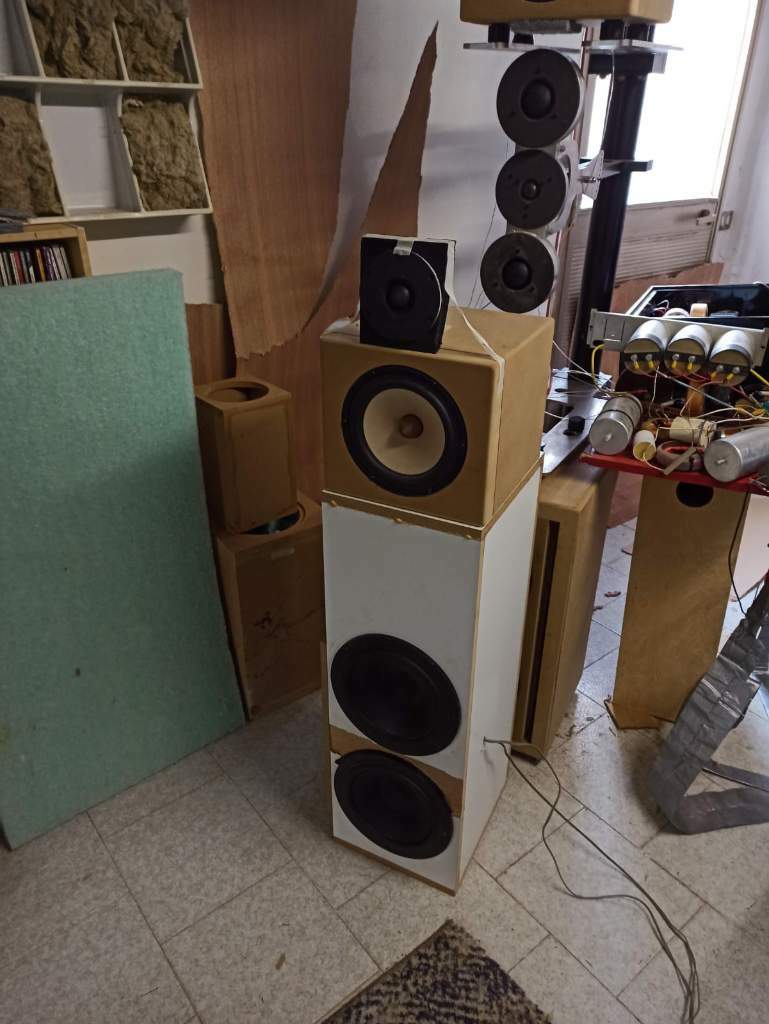

Dufay Inviato 10 Ottobre 2024 Condividi Inviato 10 Ottobre 2024 14 ore fa, leosam ha scritto: @widemediaphotography ciao Visto che hai nominato diffusori commerciali piuttosto importanti ti dico: Tweeter ScanSpeak Ellipticor o i Seas T35 Midwoofeer Seas Exotic W8 Uno o due woofer per diffusore con gli Audiotechnology 10 C 77 25 10 KAP Già fatto... Passivamente viene fuori una roba non proprio semplicissima. Ma bastano tre classe d e un mini DSP no? Link al commento https://melius.club/topic/21970-componenti-diffusori-diy/#findComment-1319462 Condividi su altri siti Altre opzioni di condivisione...
leosam Inviato 10 Ottobre 2024 Condividi Inviato 10 Ottobre 2024 @Dufay Volendo si ma meglio di no Puoi postare qualche foto se ti va? Link al commento https://melius.club/topic/21970-componenti-diffusori-diy/#findComment-1319505 Condividi su altri siti Altre opzioni di condivisione...

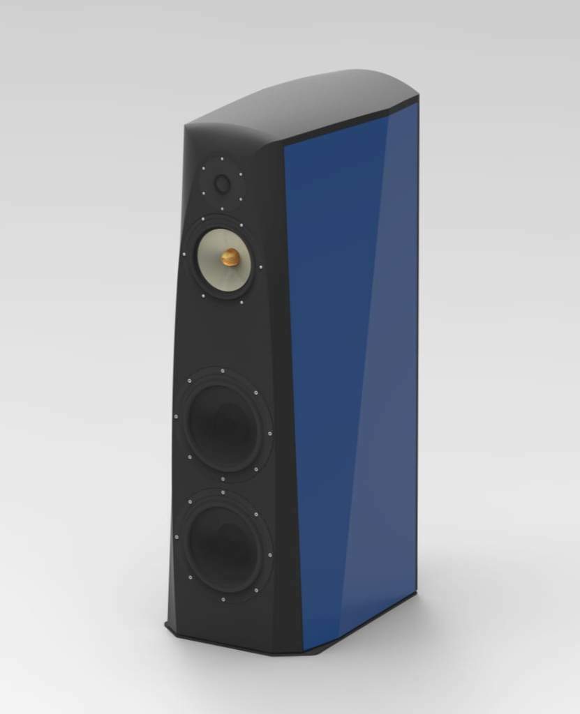

Questo è un messaggio popolare. Dufay Inviato 10 Ottobre 2024 Questo è un messaggio popolare. Condividi Inviato 10 Ottobre 2024 Prototipo e come dovrebbe diventare. È quasi pronta ma i tempi di Paolo sono lunghi quasi quanto i tuoi. 1 2 Link al commento https://melius.club/topic/21970-componenti-diffusori-diy/#findComment-1319521 Condividi su altri siti Altre opzioni di condivisione...
leosam Inviato 10 Ottobre 2024 Condividi Inviato 10 Ottobre 2024 @Dufay Molto belle a parte il colore finale!😉 Andiamo lenti perche' poi c'e' maggior gusto alla fine!! Link al commento https://melius.club/topic/21970-componenti-diffusori-diy/#findComment-1319555 Condividi su altri siti Altre opzioni di condivisione...
Dufay Inviato 10 Ottobre 2024 Condividi Inviato 10 Ottobre 2024 Adesso, leosam ha scritto: @Dufay Molto belle a parte il colore finale!😉 Andiamo lenti perche' poi c'e' maggior gusto alla fine!! Si come no .... Comunque le farà di legno massiccio da 5 cm 1 Link al commento https://melius.club/topic/21970-componenti-diffusori-diy/#findComment-1319556 Condividi su altri siti Altre opzioni di condivisione...

Dufay Inviato 10 Ottobre 2024 Condividi Inviato 10 Ottobre 2024 48 minuti fa, widemediaphotography ha scritto: Stavo pensando ad un cabinet in fibra di carbonio ( ho anche tecnologia) Il mobile ha una importanza meno importante. Meglio non esagerare perché poi si tende a non arrivare mai al risultato. Una cassa può suonare benissimo anche col mobile accroccato che si vede sopra. Il mobile megagalattico è un di più che può servire a dare quel tocco in più ma da solo è fatica sprecata 1 Link al commento https://melius.club/topic/21970-componenti-diffusori-diy/#findComment-1319651 Condividi su altri siti Altre opzioni di condivisione...
