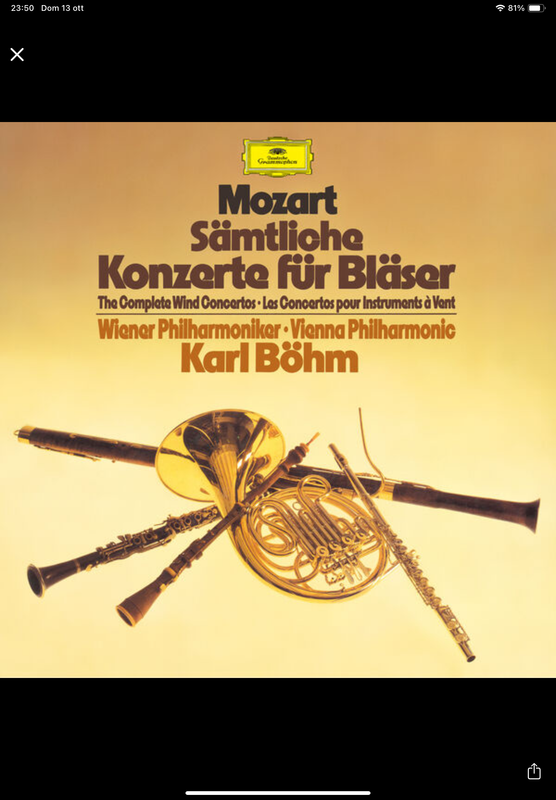

loureediano Inviato 17 Ottobre 2024 Condividi Inviato 17 Ottobre 2024 @SimoTocca sto ascoltando proprio quel cofanetto di Mozart, a parte che io adoro Mozart è veramente una bella versione e si sente molto bene. Link al commento https://melius.club/topic/22006-il-dsd-%C3%A8-mortoviva-il-dsd/page/2/#findComment-1325882 Condividi su altri siti Altre opzioni di condivisione...
