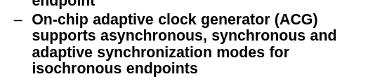

ilmisuratore Inviato 17 Ottobre 2024 Condividi Inviato 17 Ottobre 2024 6 ore fa, Gustavino ha scritto: E' che ilmisuratore non ha la piu pallida idea di come funzioni il protocollo audio Accetto tranquillamente la tua ipotesi del fatto che non abbia la più pallida idea dì come funziona un "protocollo audio" ma forse non hai specificato di quale protocollo dobbiamo parlare La USB ne usa almeno 3 Sincrono Isocrono adattivo Asincrono bulk Io non credo affatto che Bricasti nel 2024 utilizzi i primi due, ma che faccia uso di quello asincrono Sicuramente arriverà anche la conferma poiché il protocollo sincrono e/o isocrono adattivo risulterebbero, oltre che obsoleti, anche meno performanti A questo punto dovresti spiegare nei dettagli come funziona il protocollo asincrono cosi valutiamo se sono io a non conoscerlo o sei tu che ti ergi sapientone...ma poi le spari a raffica Vai...ti seguo... parliamo del protocollo asincrono La tua prima frase è che viene veicolato un flusso audio e non dati, e questa è la mia prima novità Vediamo le altre... Link al commento https://melius.club/topic/22015-briscasti-m11-versus-bricasti-m1/page/8/#findComment-1325782 Condividi su altri siti Altre opzioni di condivisione...
