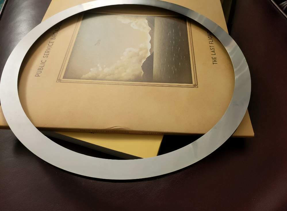

Mighty Quinn Inviato 12 Ottobre 2024 Condividi Inviato 12 Ottobre 2024 @giocec Facilissimo Prendi una cosa del genere (e anche il disco sotto) Link al commento https://melius.club/topic/22025-vinile-leggermente-ondulato-rimedi/#findComment-1322089 Condividi su altri siti Altre opzioni di condivisione...

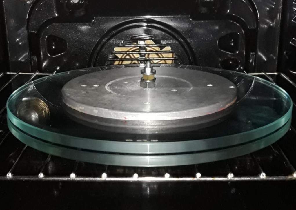

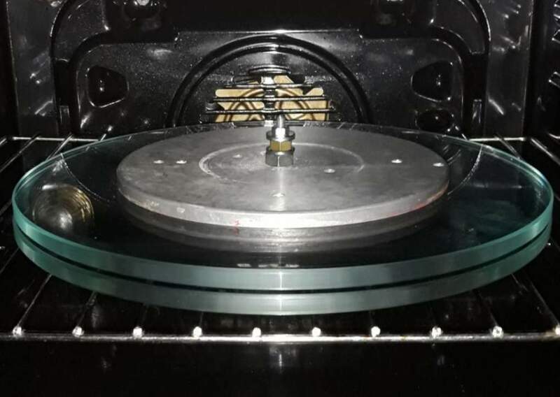

rock56 Inviato 14 Ottobre 2024 Condividi Inviato 14 Ottobre 2024 12 ore fa, antonio_caponetto ha scritto: portano il disco a 60 gradi, Confermo, non oltre: io sto appena sotto per precauzione.... Io la "spianadischi" me la sono fatta con due flangie di alluminio e due dischi in vetro spessore 10mm (5mm crepano, già provato). Tutto nel forno di casa 👍 1 Link al commento https://melius.club/topic/22025-vinile-leggermente-ondulato-rimedi/#findComment-1323361 Condividi su altri siti Altre opzioni di condivisione...

rock56 Inviato 15 Ottobre 2024 Condividi Inviato 15 Ottobre 2024 4 ore fa, Jarvis ha scritto: ma rischi dj peggiorare. Se non si superano i 60 gradi non ci sono problemi: sono parecchi anni che li spiano, l'ascolto è perfetto, nessun peggioramento👍 1 Link al commento https://melius.club/topic/22025-vinile-leggermente-ondulato-rimedi/#findComment-1324211 Condividi su altri siti Altre opzioni di condivisione...
