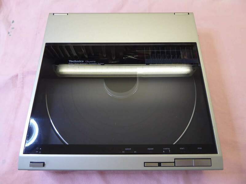

Moderatori Questo è un messaggio popolare. BEST-GROOVE Inviato 13 Ottobre 2024 Moderatori Questo è un messaggio popolare. Condividi Inviato 13 Ottobre 2024 @Akla Beh, un giocattolino così per prepararsi in caso di Parkinson devi solo mettere e togliere il disco poi lavori di pulsanti non è un'idea da scartare, con il vantaggio di contenere gli ingombri visto che in casa di riposo lo spazio è sempre risicato..... 1 4 Link al commento https://melius.club/topic/22033-giradischi-tangenziali/#findComment-1322775 Condividi su altri siti Altre opzioni di condivisione...
JureAR Inviato 13 Ottobre 2024 Condividi Inviato 13 Ottobre 2024 @BEST-GROOVE visto così sembra uno scanner anni 2000!! 2 Link al commento https://melius.club/topic/22033-giradischi-tangenziali/#findComment-1322781 Condividi su altri siti Altre opzioni di condivisione...
Tronio Inviato 13 Ottobre 2024 Condividi Inviato 13 Ottobre 2024 @BEST-GROOVE belli eran belli, non c'è che dire: ai tempi mi ricordo che stavano nella prima pagina del catalogo e ci sbavavo sopra... Link al commento https://melius.club/topic/22033-giradischi-tangenziali/#findComment-1322789 Condividi su altri siti Altre opzioni di condivisione...
Akla Inviato 13 Ottobre 2024 Autore Condividi Inviato 13 Ottobre 2024 27 minuti fa, BEST-GROOVE ha scritto: @Akla Beh, un giocattolino così per prepararsi in caso di Parkinson non è un'idea da scartare, con il vantaggio di contenere gli ingombri visto che in casa di riposo lo spazio è sempre risicato..... La mia e una curiosità espressa per un Luxman che chiedono 200 euro ma se sono chiodi scava dischi. Lascio perdere in definitiva sistemi di lettura approssimativi. Poco inclini alla qualità ma solo più pratici salvo guasti Link al commento https://melius.club/topic/22033-giradischi-tangenziali/#findComment-1322796 Condividi su altri siti Altre opzioni di condivisione...

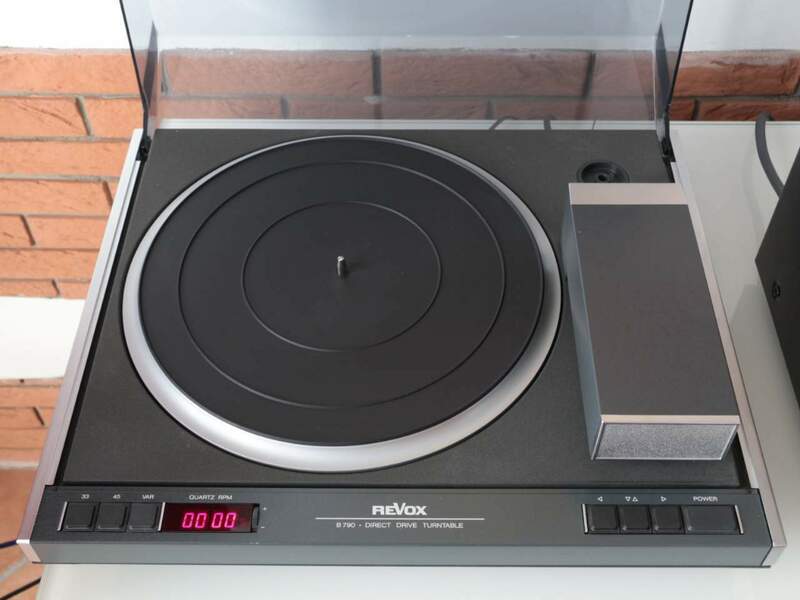

martin logan Inviato 13 Ottobre 2024 Condividi Inviato 13 Ottobre 2024 Parlando in sezione "vintage room" posso confermare quanto detto. La cosa che più mi ha stupito quando ho messo le mani sul Revox B790 (ho tenuto qualche foto ricordo) fu la sua complessità, tenuto conto della vetustà - uscì nel 1977. Peraltro sul retro del piatto in lega leggera (alluminio, credo) c'è stampato l'anno di produzione (come sui componenti di molte vetture). Una autentica meraviglia ... finché tutto funziona al 100%. Era un top di gamma di costo elevato, ai suoi tempi. Negli anni ho visto in funzione e ascoltato un bel Pioneer PL-L1000 , altro apparecchio degno di nota; sono stato più volte sul punto di comprare lo Yamaha PX-2 ma non l'ho mai trovato in ottime condizioni ... avevano sempre qualcosa di rotto o mancante. Link al commento https://melius.club/topic/22033-giradischi-tangenziali/#findComment-1322806 Condividi su altri siti Altre opzioni di condivisione...
Moderatori BEST-GROOVE Inviato 13 Ottobre 2024 Moderatori Condividi Inviato 13 Ottobre 2024 1 ora fa, Akla ha scritto: La mia e una curiosità espressa per un Luxman che chiedono 200 euro ma se sono chiodi scava dischi Ma del Luxman non saprei ma quello in foto che è mio ed è stato l'apripista di tutti quelli succeduti dopo da tutte le case che hanno voluto scopiazzare (un po' tipo il walkman) mai arato nulla avendo anche una scala pesi settabile di 1/4 di grammo alla volta Link al commento https://melius.club/topic/22033-giradischi-tangenziali/#findComment-1322856 Condividi su altri siti Altre opzioni di condivisione...
