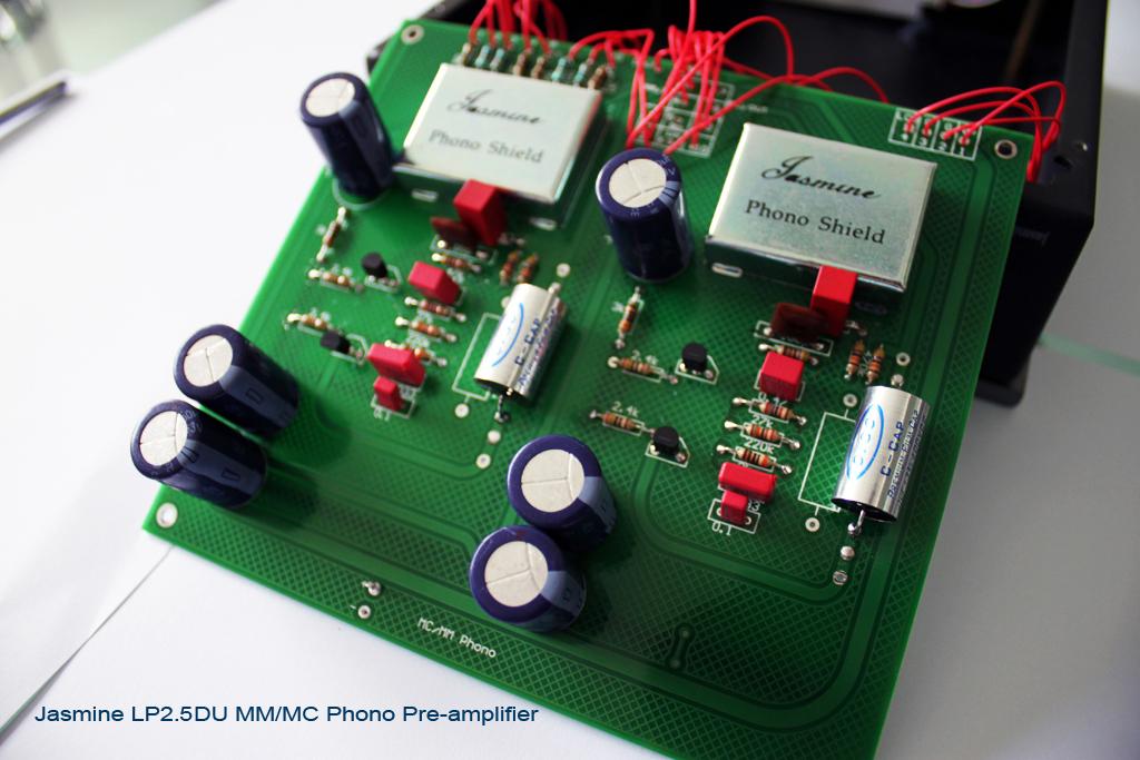

8 ore fa, gianpiero1963 ha scritto:
ok passo al Project..che dici ?
se ti piace come suona magari basterebbe solo modificare le resistenze all'interno conoscendo lo schema elettrico per ottenere un guadagno più basso.

15 minuti fa, gianpiero1963 ha scritto:
ma chi lo fà?
più importante è trovare lo schema elettrico poi qualsiasi tecnico schema in mano è in grado di farlo....e forse visto che il circuito nemmeno è complicato o aggrovigliato di componenti ci riuscirebbe lo stesso anche senza.
