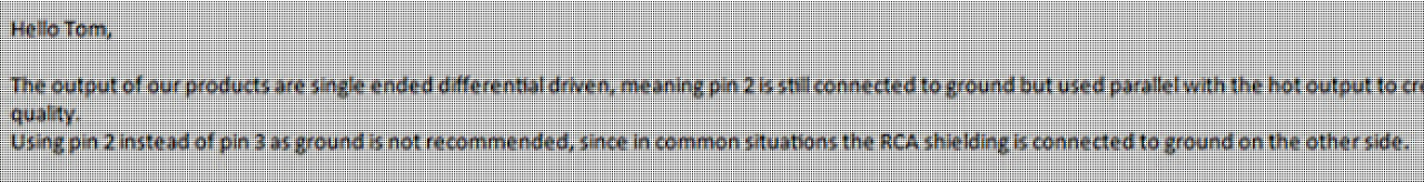

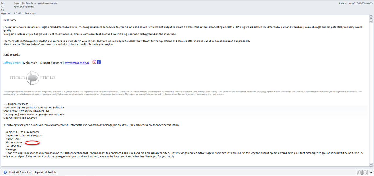

ilmisuratore Inviato 25 Ottobre 2024 Condividi Inviato 25 Ottobre 2024 1 ora fa, geometrico ha scritto: @ilmisuratore La Mola Mola mi ha risposto, confermano che il pin3 va messo a massa. Ok, stranissimo...ma proprio stranissimo...in quanto non c'è una logica funzionale ma soltanto oggettivamente deleteria Personalmente non cortocircuiterei mai un mio apparecchio, nemmeno sotto minaccia Link al commento https://melius.club/topic/22068-rockna-wavelight-mola-mola-tambaqui/page/21/#findComment-1334956 Condividi su altri siti Altre opzioni di condivisione...
ilmisuratore Inviato 25 Ottobre 2024 Condividi Inviato 25 Ottobre 2024 2 minuti fa, Gustavino ha scritto: al limite puoi terminarlo con la R di ingresso dell ampli , ma non cambia nulla , qui abbiamo chi pretende di dar lezioni progettista al miglior progettista su piazza un certo Bruno di hypex/purifi questo e' il livello Ecco, questa ti è venuta bene...concordo, ma alla fine senza il PIN 3 la connessione funziona alla stessa maniera !!! Non sta nella logica mettere un ramo di uno stadio attivo in corto Quando scrivi cose sensate avrai tutta la mia stima e approvazione (non pensare che ce l'abbia con te) Link al commento https://melius.club/topic/22068-rockna-wavelight-mola-mola-tambaqui/page/21/#findComment-1334959 Condividi su altri siti Altre opzioni di condivisione...

Gustavino Inviato 25 Ottobre 2024 Condividi Inviato 25 Ottobre 2024 57 minutes ago, ilmisuratore said: Ok, stranissimo...ma proprio stranissimo...in quanto non c'è una logica funzionale ma soltanto oggettivamente deleteria Personalmente non cortocircuiterei mai un mio apparecchio, nemmeno sotto minaccia questo perche non hai la piu pallada idea di come si progettano Link al commento https://melius.club/topic/22068-rockna-wavelight-mola-mola-tambaqui/page/21/#findComment-1335004 Condividi su altri siti Altre opzioni di condivisione...
ilmisuratore Inviato 25 Ottobre 2024 Condividi Inviato 25 Ottobre 2024 3 minuti fa, Gustavino ha scritto: questo perche non hai la piu pallada idea di come si progettano A me non interessa, è sbagliato e basta Che a Mola Mola non accada nulla se messi in corto può anche starci...ma è sbagliato per logica di collegamento Link al commento https://melius.club/topic/22068-rockna-wavelight-mola-mola-tambaqui/page/21/#findComment-1335009 Condividi su altri siti Altre opzioni di condivisione...
Gustavino Inviato 25 Ottobre 2024 Condividi Inviato 25 Ottobre 2024 Just now, ilmisuratore said: A me non interessa, è sbagliato e basta Che a Mola Mola non accada nulla se messi in corto può anche starci...ma è sbagliato per logica di collegamento A nessuno accade nulla... sei solo tu che non lo sai Link al commento https://melius.club/topic/22068-rockna-wavelight-mola-mola-tambaqui/page/21/#findComment-1335011 Condividi su altri siti Altre opzioni di condivisione...
Nerodavola62 Inviato 25 Ottobre 2024 Condividi Inviato 25 Ottobre 2024 5 minuti fa, ilmisuratore ha scritto: A me non interessa, è sbagliato e basta Che a Mola Mola non accada nulla se messi in corto può anche starci...ma è sbagliato per logica di collegamento In effetti non torna... Ma potrebbe essere che l'uscita sia progettata per rilevare se pin 1 e 3 sono cortocircuitati, e quindi agire di conseguenza ? (es. riadeguando anche la tensione di uscita sul polo caldo per garantire a valle il medesimo guadagno ?) Boh, anche a me crea un pò di inquietudine mauro Link al commento https://melius.club/topic/22068-rockna-wavelight-mola-mola-tambaqui/page/21/#findComment-1335012 Condividi su altri siti Altre opzioni di condivisione...
ilmisuratore Inviato 25 Ottobre 2024 Condividi Inviato 25 Ottobre 2024 3 minuti fa, Nerodavola62 ha scritto: In effetti non torna... Ma potrebbe essere che l'uscita sia progettata per rilevare se pin 1 e 3 sono cortocircuitati, e quindi agire di conseguenza ? (es. riadeguando anche la tensione di uscita sul polo caldo per garantire a valle il medesimo guadagno ?) Boh mauro Questo non ti garantisce che scaturisca un inutile dissipazione, fosse anche la piu risibile (e per logica non è corretto) Per me è sbagliato, e isolare il PIN 3 non costa nulla Poi Gustavino può fare quello che vuole, come lo stesso possessore del DAC Link al commento https://melius.club/topic/22068-rockna-wavelight-mola-mola-tambaqui/page/21/#findComment-1335018 Condividi su altri siti Altre opzioni di condivisione...
ilmisuratore Inviato 25 Ottobre 2024 Condividi Inviato 25 Ottobre 2024 6 minuti fa, Gustavino ha scritto: A nessuno accade nulla... sei solo tu che non lo sai Informati bene, ma soprattutto usa la logica 1 Link al commento https://melius.club/topic/22068-rockna-wavelight-mola-mola-tambaqui/page/21/#findComment-1335020 Condividi su altri siti Altre opzioni di condivisione...
Nerodavola62 Inviato 25 Ottobre 2024 Condividi Inviato 25 Ottobre 2024 1 minuto fa, ilmisuratore ha scritto: Per me è sbagliato, e isolare il PIN 3 non costa nulla ecco diciamo così: anche assunto che generalmente non accade nulla ... isolare il pin 3 certamente non fa danni (e fa stare più tranquilli). mauro Link al commento https://melius.club/topic/22068-rockna-wavelight-mola-mola-tambaqui/page/21/#findComment-1335022 Condividi su altri siti Altre opzioni di condivisione...

ilmisuratore Inviato 25 Ottobre 2024 Condividi Inviato 25 Ottobre 2024 Adesso, Nerodavola62 ha scritto: ecco diciamo così: anche assunto che generalmente non accade nulla ... isolare il pin 3 certamente non fa danni (e fa stare più tranquilli). mauro Concordo, ma a riguardo ci sono molti pareri contrari a questa operazione di metterli assieme, nonchè qualche costruttore (serio) che lo indica pure Link al commento https://melius.club/topic/22068-rockna-wavelight-mola-mola-tambaqui/page/21/#findComment-1335025 Condividi su altri siti Altre opzioni di condivisione...
ilmisuratore Inviato 25 Ottobre 2024 Condividi Inviato 25 Ottobre 2024 2 minuti fa, granosalis ha scritto: Giusto una precisazione storica. Bruno non ha nulla a che vedere con lo stadio d'uscita del Tambaqui. Il suo lavoro infatti finisce dopo la realizzazione della scheda DAC interna al preamplificatore Kula. Io ho un piccolo sospetto: che a Geometrico abbiano risposto abbastanza "velocemente" per convenzionalità di utilizzo di questi adattatori Adesso ho scritto anch'io a Mola-Mola, con una domanda piu circostanziata e focalizzata al "problema" Attendo risposta 1 Link al commento https://melius.club/topic/22068-rockna-wavelight-mola-mola-tambaqui/page/21/#findComment-1335035 Condividi su altri siti Altre opzioni di condivisione...
