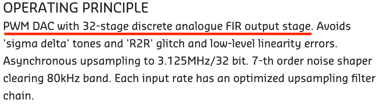

granosalis Inviato 18 Ottobre 2024 Condividi Inviato 18 Ottobre 2024 Il 17/10/2024 at 01:19, SimoTocca ha scritto: Il Mola Mola ha una geometria particolare che ricorda più da vicino il DSD che altro. Il 17/10/2024 at 07:35, AlbertoPN ha scritto: Ma alla conclusione che sia "vicino al DSD" non me la ricordo onestamente, Il Tambaqui usa uno schema proprietario ed esegue la conversione utilizzando 5 bit a 3.125 MHz in PWM (Pulse Width Modulation). Da non confondere con il sistema di mudulazione PCM (Pulse Code Modulation), Vi sono aspetti che ricordano effettivamente il DSD, come l'alta frequenza di campionamento e ci sono altri aspetti che ricordano la decodifica delta/sigma come ad esempio l'utilizzo di un numero sufficiente di bit, in questo caso appunto 5 e non 1 come nel DSD. Pensate che questo sistema di conversione venne inventato da Bruno nel lontano 2004 e ripreso poi dal cassetto nel 2013 diventando prima la scheda DAC aggiuntiva del preamplificatore Mola Mola Makua e poi nel 2018 il DAC Tambaqui standalone, come lo conosciamo oggi. Oggi nel 2024 siamo praticamente a 20 anni dalla genesi di questo prodotto e se ne parla ancora come uno dei migliori DAC in assoluto. Curioso eh. 😊 Link al commento https://melius.club/topic/22068-rockna-wavelight-mola-mola-tambaqui/page/3/#findComment-1327170 Condividi su altri siti Altre opzioni di condivisione...

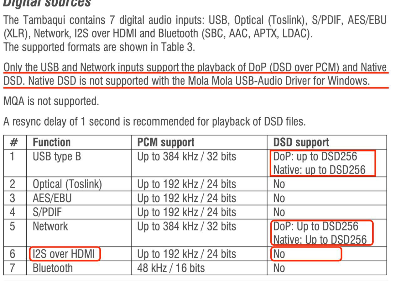

AlbertoPN Inviato 18 Ottobre 2024 Condividi Inviato 18 Ottobre 2024 2 ore fa, granosalis ha scritto: Il Tambaqui usa uno schema proprietario ed esegue la conversione utilizzando 5 bit a 3.125 MHz in PWM (Pulse Width Modulation). Da non confondere con il sistema di mudulazione PCM (Pulse Code Modulation), Vi sono aspetti che ricordano effettivamente il DSD, come l'alta frequenza di campionamento e ci sono altri aspetti che ricordano la decodifica delta/sigma come ad esempio l'utilizzo di un numero sufficiente di bit, in questo caso appunto 5 e non 1 come nel DSD. Il DSD è basato sul PDM (Pulse Density Modulation): https://en.wikipedia.org/wiki/Pulse-density_modulation ed appunto lavora ad 1 bit. Il "motore" del Tambaqui è 100% PWM, con algoritmi dove il mitico Bruno è forte, guarda caso anche implementati nei molduli di amplificazione in classe D da lui sviluppati. La prima immagine è direttamente dal sito Mola Mola. La seconda immagine è direttamente dal manuale del Mola Mola Tambaqui. Come si vede il DSD nativo è presente solo su USB e Network o encapsulato nel DoP, ma non sulla I2S via connettore HDMI (che di solito è la "copia" della USB a livello di inputs), a totale conferma che si tratta di un DAC PCM oriented, e per nulla affatto "DSD". Da dove sia uscita questa convinzione, non saprei onestamente, sta di fatto che se si cercano DAC diciamo DSD "nativi" sono altri i modelli in commercio. Link al commento https://melius.club/topic/22068-rockna-wavelight-mola-mola-tambaqui/page/3/#findComment-1327330 Condividi su altri siti Altre opzioni di condivisione...
SimoTocca Inviato 18 Ottobre 2024 Condividi Inviato 18 Ottobre 2024 Accipicchia Alberto! Hai studiato il mio DAC Mola molto bene! Meglio di me…! Ma… io lo ascolto! 😆😉.. e mi basta! Avevo già spiegato che non cambia una virgola del mio ragionamento riguardo all’ascolto dei file in DSD nativo, per i motivi precisati appunto nel post! E che mi pare in assoluto migliore la qualità di ascolto passando dal Berkeley USB conveter in formato PCM. E però.. e parlo da semplice appassionato, ritengo che nella progettazione di un DAC non si possa sempre “tagliare con l’ascia” e definire con precisione il tipo di circuitazione, perché esistono circuitazioni in qualche maniera ibride. Ha invece ragione @Ifer2 sul fatto che il mio vecchio DAC Schiit sia un multibit e non un R2R… anche se il filtro digitale applicato da Moffat è così peculiare da far risultare un DAC “ibrido” e mal classicabile, tanto lo Schiit raggiunge solo 21 bit di risoluzione contro i 24 dei modelli Schiit che costano 10 volte meno..). E Moffat, uno dei pochi “grandi geni” dei progetti digitali in circolazione (fondatore di Theta Digital e poi di Schiit) ha detto una cosa che mi trova d’accordo: è l’ascolto finale che conta, assai più dei dati tecnici… Ed è anche vero che i dati tecnici dei DAC R2R sono in generale peggiori degli altri tipi di progetti (vedi i risultati dei TotalDAC, sbeffeggiati, letteralmente, dal fondatore di AudioScience per le misure poco lusinghiere). Eppure i TotalDAC sono fra i DAC “meglio suonanti” da me ascoltati.. Link al commento https://melius.club/topic/22068-rockna-wavelight-mola-mola-tambaqui/page/3/#findComment-1327387 Condividi su altri siti Altre opzioni di condivisione...
