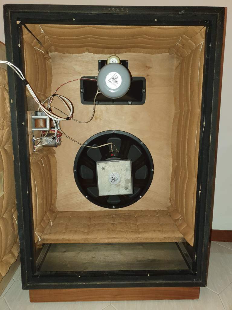

pino Inviato 16 Ottobre 2024 Condividi Inviato 16 Ottobre 2024 Ho l'impianto completamente smontato,e così rimarrà per una settimana ( sono fuori casa ). Ti ringrazio anticipatamente per la consulenza gratuita. Ti chiedevo se potevi indicarmi una scala di valori per il filtro. Esempio un solo, condensatore ,da 1 mf a 15 o più mf. Oppure valori più alti in abbinamento a una bobina. L'AMT può funzionare : Col suo amplificatorino ( lo scherzo ) In abbinamento alle CW1,come finitura sull'altissimo. Col 300b delle Cornwall1,con il solo woofer,o come finitura dell'altissimo, ovviamente con attenuazione del medio e del medioalto. Dietro l'AMT vi è una basetta in legno posso mettere interruttori,o componenti,e scegliere di volta in volta. Link al commento https://melius.club/topic/22076-aiuto-dufay-ho-bisogno-delle-tue-competenze-e-del-tuo-senso-pratico-filtro-6-db-filtro-ess-amt-1c/ Condividi su altri siti Altre opzioni di condivisione...

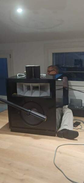

Dufay Inviato 16 Ottobre 2024 Condividi Inviato 16 Ottobre 2024 Potrebbe essere di interesse comune... Oggi vado da due con il tweeter great heil. Con grande senso pratico proverò a filtrarli Domani vedo di rispondere oggi non posso 1 Link al commento https://melius.club/topic/22076-aiuto-dufay-ho-bisogno-delle-tue-competenze-e-del-tuo-senso-pratico-filtro-6-db-filtro-ess-amt-1c/#findComment-1325040 Condividi su altri siti Altre opzioni di condivisione...
pino Inviato 16 Ottobre 2024 Autore Condividi Inviato 16 Ottobre 2024 @Dufay Grazie. Il filtraggio col valore del condensatore, alto,per questioni di sicurezza,anche se andrà alimentato al massimo con 9 watt. Però a basso volume con una voce ,Battisti,Dalla,Concato,insomma ho voglia di giocare. Link al commento https://melius.club/topic/22076-aiuto-dufay-ho-bisogno-delle-tue-competenze-e-del-tuo-senso-pratico-filtro-6-db-filtro-ess-amt-1c/#findComment-1325073 Condividi su altri siti Altre opzioni di condivisione...

pino Inviato 16 Ottobre 2024 Autore Condividi Inviato 16 Ottobre 2024 @Dufay Dovrebbero uscire 110 db circa. Meglio , cosi posso tagliare in basso,anche se la mia versione rispetto alle altre ( per il tipo o materiale della membrana ,non so altro ),non scende molto ,sotto i 1000 hz . Però ripeto non ho strumentazione alcuna ed è meglio lasciar scrivere,chi può lasciare contributi costruttivi ed illuminanti in merito. Link al commento https://melius.club/topic/22076-aiuto-dufay-ho-bisogno-delle-tue-competenze-e-del-tuo-senso-pratico-filtro-6-db-filtro-ess-amt-1c/#findComment-1325353 Condividi su altri siti Altre opzioni di condivisione...
Dufay Inviato 17 Ottobre 2024 Condividi Inviato 17 Ottobre 2024 Allora ieri alle prese con una altec e great heil. Link al commento https://melius.club/topic/22076-aiuto-dufay-ho-bisogno-delle-tue-competenze-e-del-tuo-senso-pratico-filtro-6-db-filtro-ess-amt-1c/#findComment-1326068 Condividi su altri siti Altre opzioni di condivisione...
pino Inviato 17 Ottobre 2024 Autore Condividi Inviato 17 Ottobre 2024 Duf onestamente l'AMT non è così efficiente. Vanno attenuati e non poco i medi. Link al commento https://melius.club/topic/22076-aiuto-dufay-ho-bisogno-delle-tue-competenze-e-del-tuo-senso-pratico-filtro-6-db-filtro-ess-amt-1c/#findComment-1326081 Condividi su altri siti Altre opzioni di condivisione...
audio2 Inviato 17 Ottobre 2024 Condividi Inviato 17 Ottobre 2024 6 minuti fa, pino ha scritto: l'AMT non è così efficiente se è quello che penso io dovrebbe stare sui 95 db o forse di più cosa hai come medio Link al commento https://melius.club/topic/22076-aiuto-dufay-ho-bisogno-delle-tue-competenze-e-del-tuo-senso-pratico-filtro-6-db-filtro-ess-amt-1c/#findComment-1326087 Condividi su altri siti Altre opzioni di condivisione...
Dufay Inviato 17 Ottobre 2024 Condividi Inviato 17 Ottobre 2024 1 ora fa, pino ha scritto: Duf onestamente l'AMT non è così efficiente. Vanno attenuati e non poco i medi. La sensibilità di riferimento è quella dei woofer ovviamente. In questo caso e con il monotriodo usato come sensibilità dell'heil siamo al pelo. Link al commento https://melius.club/topic/22076-aiuto-dufay-ho-bisogno-delle-tue-competenze-e-del-tuo-senso-pratico-filtro-6-db-filtro-ess-amt-1c/#findComment-1326187 Condividi su altri siti Altre opzioni di condivisione...
pino Inviato 17 Ottobre 2024 Autore Condividi Inviato 17 Ottobre 2024 @audio2 Link al commento https://melius.club/topic/22076-aiuto-dufay-ho-bisogno-delle-tue-competenze-e-del-tuo-senso-pratico-filtro-6-db-filtro-ess-amt-1c/#findComment-1326489 Condividi su altri siti Altre opzioni di condivisione...
audio2 Inviato 17 Ottobre 2024 Condividi Inviato 17 Ottobre 2024 se sono le cornwall le danno come risposta fino a 17 mila hz mi pare in calo a - 10 db non so, se ci vuoi aggiungere l' ess senza attenuarlo puoi provare con un condensatore in serie, valore tipo 0.5 mf - 1.0 mf - 1.5 mf da provare a orecchio. Link al commento https://melius.club/topic/22076-aiuto-dufay-ho-bisogno-delle-tue-competenze-e-del-tuo-senso-pratico-filtro-6-db-filtro-ess-amt-1c/#findComment-1326498 Condividi su altri siti Altre opzioni di condivisione...
pino Inviato 17 Ottobre 2024 Autore Condividi Inviato 17 Ottobre 2024 @audio2 Sono a 5,5 mf,di somma,ma viene comunque 'coperto ' dalla coppia KW 55,T35 oltre ad essere più efficienti hanno impedenza di 16 ohm. Ma mi intrippa ad esempio escludere il gruppo medioalti e far suonare l'AMT incrociato col solo K33. Link al commento https://melius.club/topic/22076-aiuto-dufay-ho-bisogno-delle-tue-competenze-e-del-tuo-senso-pratico-filtro-6-db-filtro-ess-amt-1c/#findComment-1326541 Condividi su altri siti Altre opzioni di condivisione...
