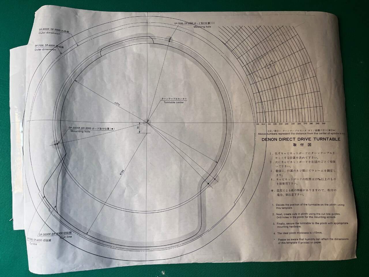

plinth art Inviato 18 Ottobre 2024 Condividi Inviato 18 Ottobre 2024 @Gianmarco86 non credo esista, c’è il template con le misure per fare il foro dove mettere il motore… il resto scegli tu. Anche perché il dk300 è ricoperto in similpelle mi sembra e a parte l’estetica è un pezzo di truciolato Se ti serve il disegno per fare il foro dovrei averlo.. fammi sapere che al limite lo cerco Link al commento https://melius.club/topic/22120-plinto-denon-dp-80/#findComment-1327553 Condividi su altri siti Altre opzioni di condivisione...
Gianmarco86 Inviato 18 Ottobre 2024 Autore Condividi Inviato 18 Ottobre 2024 @plinth art se mi giri un disegno mi fai un favore! Link al commento https://melius.club/topic/22120-plinto-denon-dp-80/#findComment-1327623 Condividi su altri siti Altre opzioni di condivisione...
plinth art Inviato 18 Ottobre 2024 Condividi Inviato 18 Ottobre 2024 @Gianmarco86 domani vedo se ce l’ho in pdf Link al commento https://melius.club/topic/22120-plinto-denon-dp-80/#findComment-1327704 Condividi su altri siti Altre opzioni di condivisione...
Gianmarco86 Inviato 18 Ottobre 2024 Autore Condividi Inviato 18 Ottobre 2024 @plinth art grazie mille !!! Link al commento https://melius.club/topic/22120-plinto-denon-dp-80/#findComment-1327720 Condividi su altri siti Altre opzioni di condivisione...
plinth art Inviato 19 Ottobre 2024 Condividi Inviato 19 Ottobre 2024 @Gianmarco86 purtroppo non trovo il pdf, ho trovato il template fisico.. sicuramente può aiutarti, è per il 7000 ma credo vada bene anche per il dp80 Link al commento https://melius.club/topic/22120-plinto-denon-dp-80/#findComment-1327970 Condividi su altri siti Altre opzioni di condivisione...

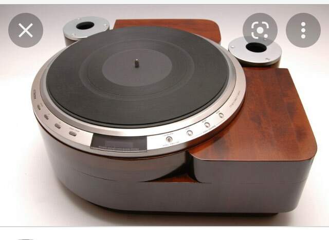

plinth art Inviato 19 Ottobre 2024 Condividi Inviato 19 Ottobre 2024 Valuta anche qualcosa del genere… non il classico rettangolo.. questo lo trovo molto interessante e diverso dal solito.. appena riesco a trovare un denon o un jvc mi ci metto a farlo 1 Link al commento https://melius.club/topic/22120-plinto-denon-dp-80/#findComment-1327975 Condividi su altri siti Altre opzioni di condivisione...

plinth art Inviato 20 Ottobre 2024 Condividi Inviato 20 Ottobre 2024 @Gianmarco86 Le misure del plinto non sono importanti.. ti serve solo quelle del foro dove mettere il motore e nel disegno che ti ho mandato ci sono tutte.. una volta fatto il foro è deciso che braccio mettere decidi le misure esterne ovviamente verificando la distanza del braccio per la dimatira Link al commento https://melius.club/topic/22120-plinto-denon-dp-80/#findComment-1328928 Condividi su altri siti Altre opzioni di condivisione...

paolo75 Inviato 23 Ottobre 2024 Condividi Inviato 23 Ottobre 2024 ora non sono a casa,il dk300 ce l ho e se vuoi ti do le misure ma,attenzione, il dk 300 è un super plinto,non un pezzo di truciolare...è fatto interamente in panzherholz, e non è ricoperto di pelle, vi confondete con il dk 200, che ho, che soljtamente veniva accoppiato al dp6000(.i dk 200 erano di due versioni: quella con il foro diretto sul plinto a 230mm per i bracci denon ed era fatto in multistrato marino,da preferire, poi c era la versione con la basetta del braccio.intercambiabile, e questa versione era in truciolare,da lasciar perdere) comnque se recuperi la.dk300 prendila fidati,,comunque se vuoi le misure appena rientro a casa te le do... Link al commento https://melius.club/topic/22120-plinto-denon-dp-80/#findComment-1333158 Condividi su altri siti Altre opzioni di condivisione...
Gianmarco86 Inviato 24 Ottobre 2024 Autore Condividi Inviato 24 Ottobre 2024 @paolo75 si grazie almeno mi creo una dima!!!! Aspetto con ansia Link al commento https://melius.club/topic/22120-plinto-denon-dp-80/#findComment-1334257 Condividi su altri siti Altre opzioni di condivisione...
