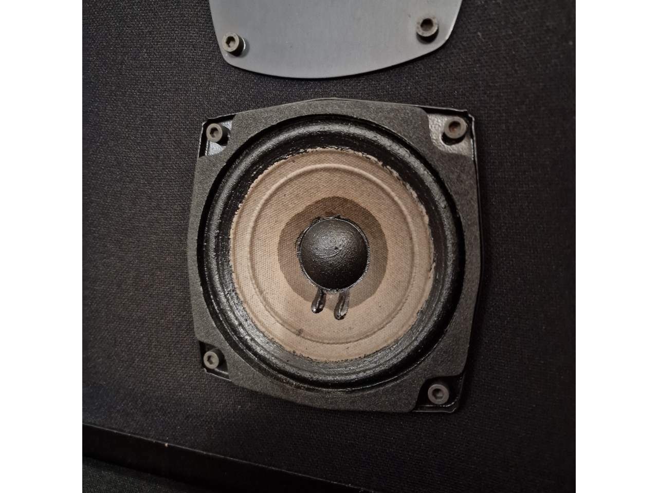

inserisco l'immagine del "midrange" sotto il tweeter. La sospensione non è in foam ma sembra una tela gommata e integra.
Va rifatta oppure si lascia stare così?
Per i foam inizialmente quando pensavo alle 2013 stavo ipotizzando di cambiarli in autonomia. Ora con questo driver grosso penso di desistere e portarlo in un centro di riparazione specializzato.
Temo di fare un pasticcio e non mi sembra il caso.
Ho provato a smontare i driver ma sembrano comunque fissati con qualche collante al mobile, ho preferito non forzare ma a questo punto dovrò portare gli interi altoparlanti al laboratorio per lasciare a loro decidere come procedere...

@andrea7617 ... Si, il midrange ha sospensioni in tela trattata.
(se a posto, una pulizia "fatta bene" è sufficiente...
Per gli altoparlanti, personalmente non amo "intrugli" e/o applicazioni di prodotti sulle membrane... Normalmente, quando si sostituiscono i foam, pulisco con alcool le membrane(*) ... Sia per pulire a fondo i residui di Foam sia per togliere polvere incrostato dal tempo... Poi, a installazione e centraggio avvenuto, passo del silicone spray e aiutando la distribuzione con un pennello "piatto".
Gli altoparlanti tornano nuovi...
(*) attenzione quando si usa alcool... Alcuni altoparlanti sono assemblati con colle neopreniche che vengono sciolte... Quindi massima attenzione... L'alcool serve proprio per sciogliere il Foam e la colla (neoprenica) fra foam e cestello... Alcuni costruttori incollano anche il foam al cono con queste colle (industrialmente si guadagna tempo...) altrimenti, "buona pratica" è incollare foam e cono, se a base di cellulosa con colle viniliche ad alta densità...
