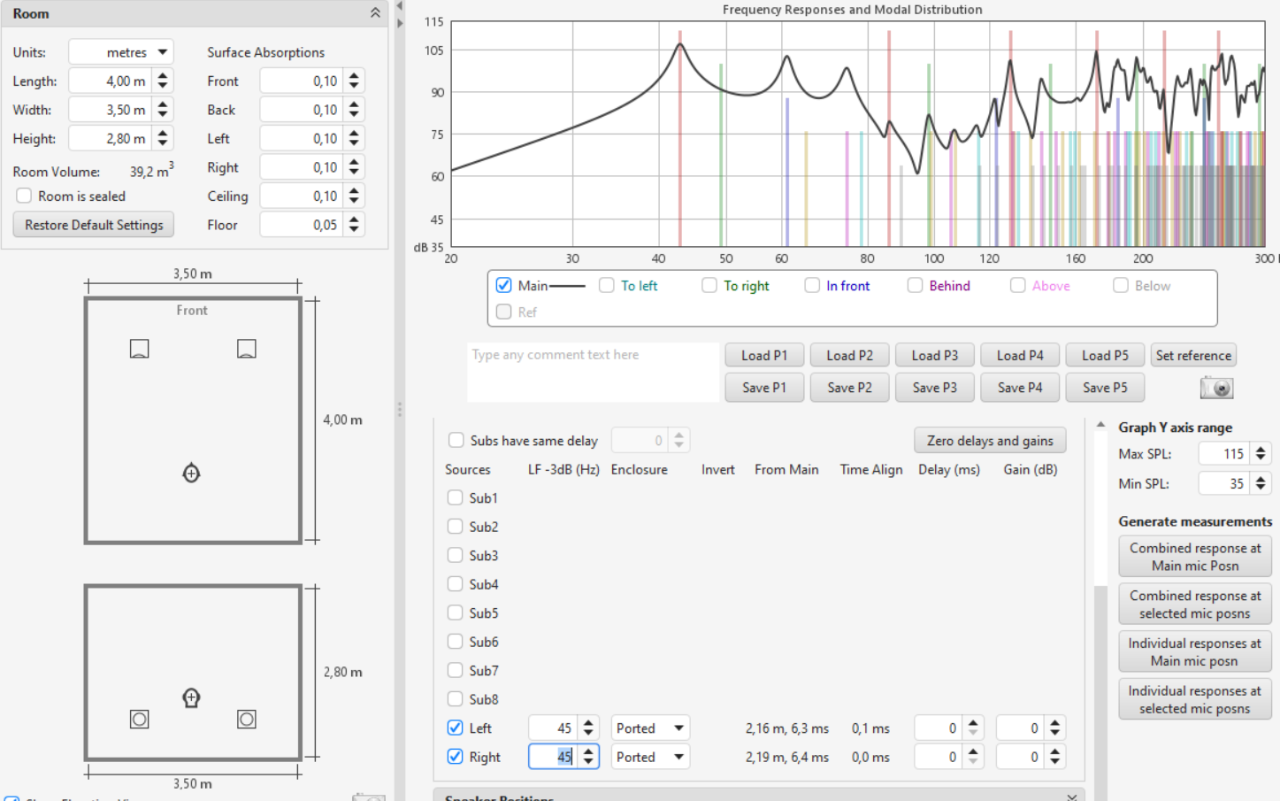

Non necessariamente, stai parlando di frequenza ancora raggiungibile da molti diffusori, in particolare nel tuo caso, grazie al primo modo posto a frequenza ancora relativamente alta. Se i diffusorti arrivano a circa 45 hz in modo adeguato poi si trovano il rinforzo del primo modo che è sfruttabile almeno fino ai 35 hz col grande vantaggio di ridurre di molto l'escursione attorno ai 43 hz che andranno necessariamente attenuati di svariati db, dipende dalla posizione ma di solito almeno 10. Il woofer riproduce i 43 hz con escursione circa 5 volte inferiore a quella che dovrebbe fare arrangiandosi. A scalare le frequenze in quell'intorno. Questo è un vantaggio non da poco.
3 ore fa, ernesto14 ha scritto:
Ma ho riportato il testo integrale di chatty, si vede che ha orecchiato un po’ di teoria ma facendo anche confusione.
Grazie per la dritta del “folder room sim “ ( simulator I think) in REW, che proverò ad utilizzare senz’altro.  Oltre che con l’umik per le prove sul campo.
Questa è l'immagine di rew con le impostazioni che ho asseganto ipotizzando un reflex che arriva a 45 hz circa nel tuo ambiente, ipotizzato poco assorbente a quelle frequenze, disposto come da figura. Non guardare a quel che succede sopra gli 80 hz perché potrebbe non essere attendibile. Sotto però vedi che ai 35 ci arrivi benissimo, anzi in abbondanza. Il problema è poi ottenere un suon corretto perché è il modo che suona e non i diffusore. Questo grafico lo ottieni con la disposizione contenuta nella figura della stanza, se modifichi la dispozione di diffusori o ascoltatore o entrambi, la situazione si modifica, in posizioni logiche per l'ascolto poco sul primo modo e sempre di più più si sale con la frequenza. Sotto il grafico di destra vedi delle lineee perpendicolari che indicano i modi. Puoi notre che al salire della frequenza diventano sempre di più. Noterai inoltre che attorno ai 250 hz le lineee diventano talmente fitte da non essere più distinguibili. Ecco in quell'intorno stà la tua frequenza di schroeder.  A quella frequenza inizia per la tua stanza il campo diffuso. Le lunghezze d'onda diventano paragonabili e via via più piccole delle dimensioni del tuo ambiente. Detto in quattro parole, non saprei come meglio spiegarmi.
